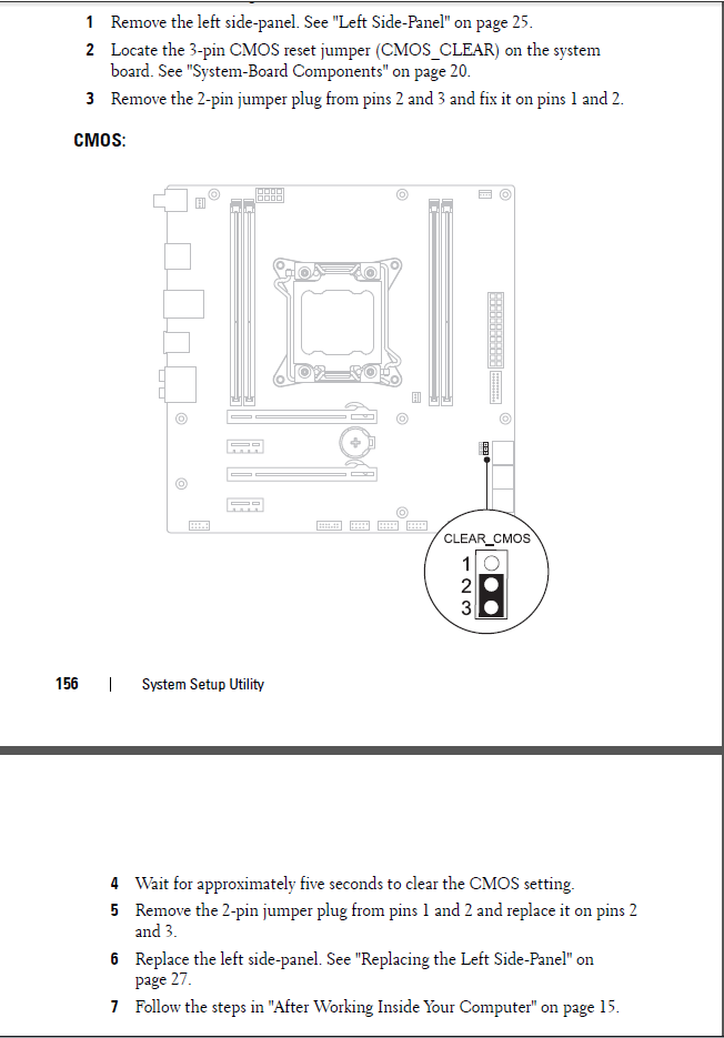

Bevor ich jetzt an den BiosEinstellunge für den RAM rumfummel mal eine Frage:
Problem:
Corsair RAM wird nicht erkannt. Kingston ja.
Wenn Corsair drin ist, dann leuchtet die Lampe vom Ramriegel aber Monitor und USB keinen Strom somit komme ich nicht ins BIOS.
Wenn Kingston drin, kann ich im Bios die RAMeinstellungen ändern z. B. V. auf 1,65 (Corsair hat 1,65, Kingston nur 1,5) usw.
ABER: Mein Kumpel sagt:
Wenn ich die Einstellungen auf Corsair ändern, dann werden die Kingstonriegel nicht mehr laufen. Und wenn dann trotzdem die Corsair auch nicht funzen, dann komme ich nicht mehr ins Bios und die Kiste ist Tot.
Frage: Wie kriege ich dann die Kingston wieder zum funzen???
