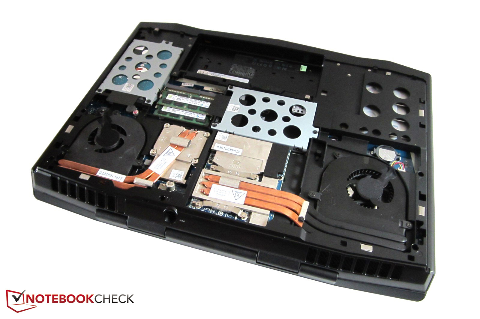

Hallo gebebi,
das mit dem BIOS Reset wäre eine Möglichkeit.
Ziehe dazu die Stromversorgung ab, nehme den Akku raus und nehme dann die im Bild silberne CMOS Batterie für ca. 1 Minute heraus.
Drücke den Powerknopf für etwa 30Sek. und dann alles wieder zusammenbauen und Starte neu.
