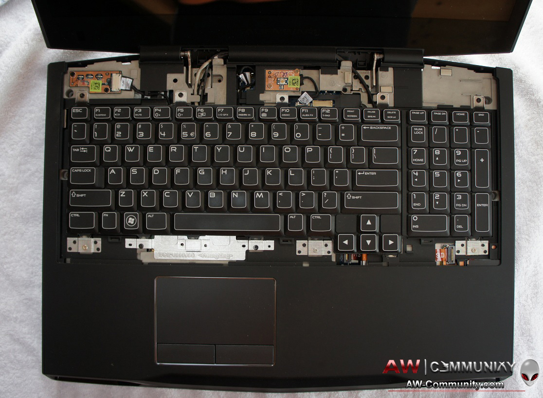

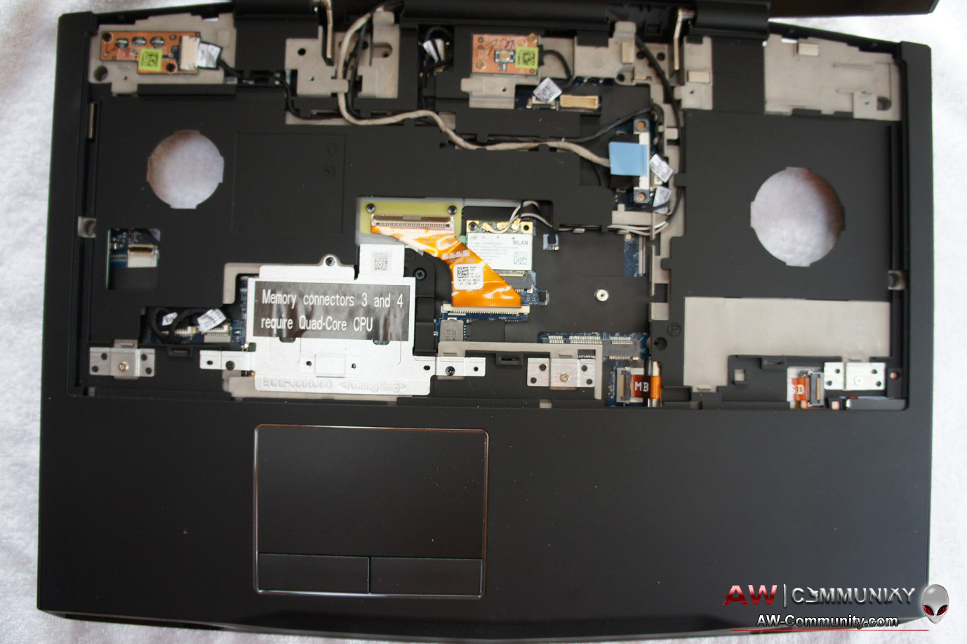

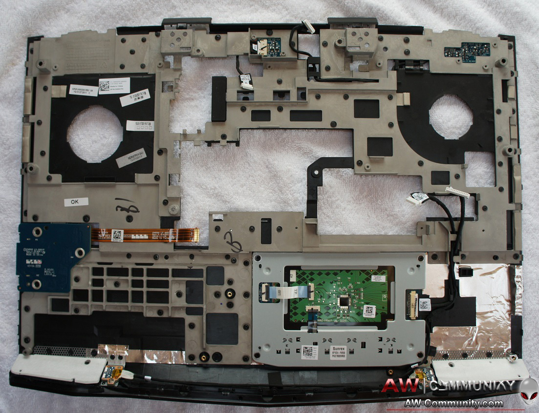

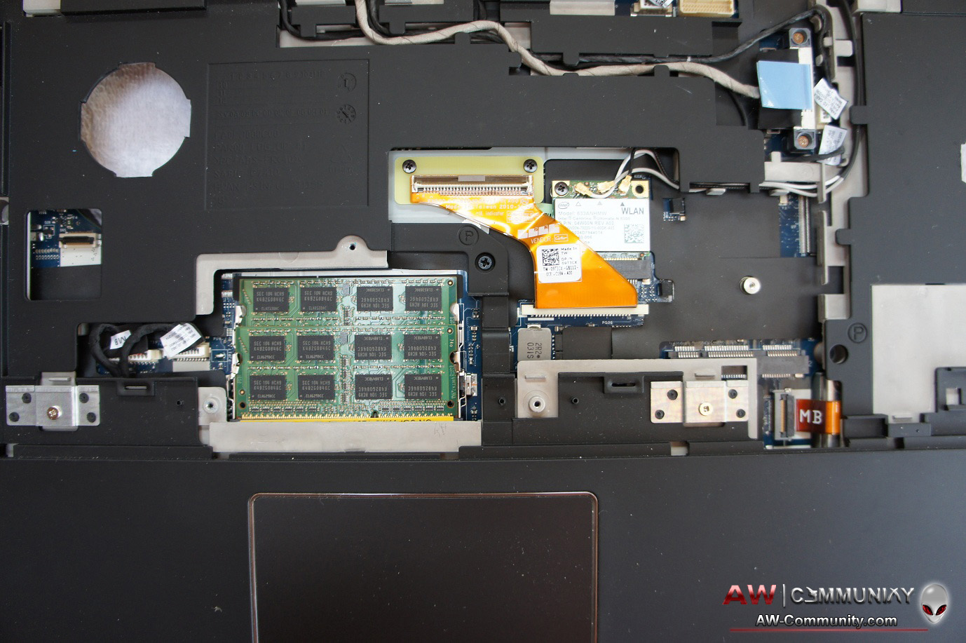

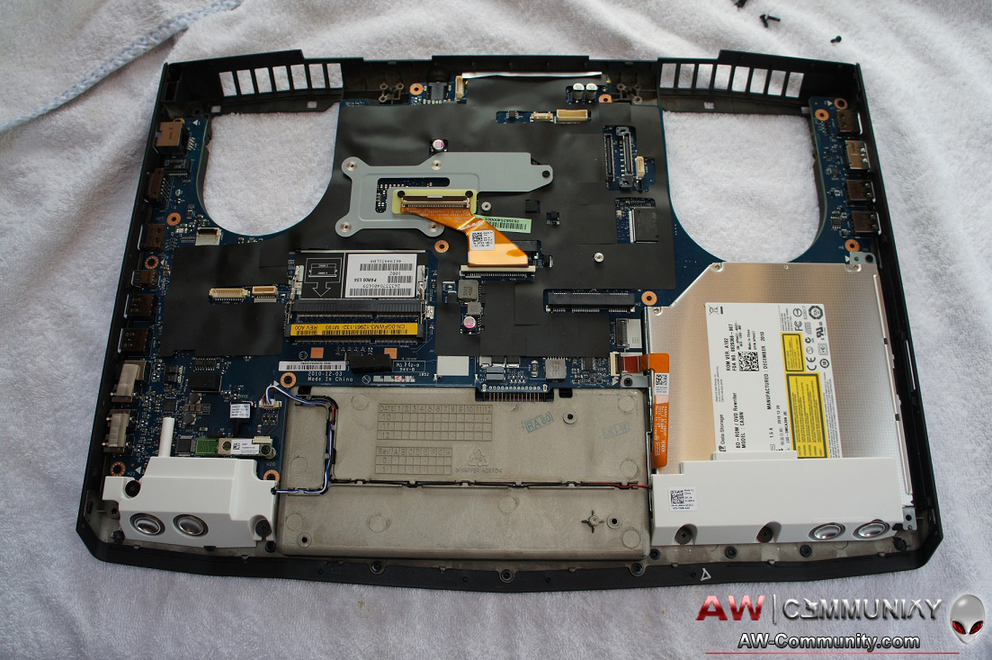

Mein Thread richtet sich wohl hauptsächlich an Schnuffel, da er wohl auch der einzige hier ist, der das M17x mal komplett auseinander genommen hat.
Ich habe hier schon 4 x 4 GB Kingston HyperX liegen um diese in das M17x einzubauen.
Ich habe mir auch schon auf der DELL Homepage die Anleitung dazu durchgelesen, jedoch habe ich Bedenken, beim Ausbau der Tastatur. Denkt ihr, dass man die 2 vorderen Rambänke auch problemlos erreichen kann, ohne etwas kaputt zu machen. Also ich bin wirklich kein Anfänger in Sachen von Hardware und Hardwareumbau. Bis jetzt habe ich jeden PC komplett selbst zusammen gebaut und auch in meinen vorherigen Notebooks immer HDD und Arbeitsspeicher ausgetauscht. Jedoch musste ich dafür niemals eine Tastatur ausbauen.
Perfekt :)
Werde das schon hinbekommen. Vielen Dank für deine ausführliche Anleitung.
Auf den Bildern sieht man ja alles was man braucht. Werde es genau nach deiner Anleitung machen, sobald das M17x endlich bei mir eintrifft.
Achja, es handelt sich um ein M17x R3 und ja, es sind 4 Riegeil mit jeweils 4GB.
Nochmals vielen Dank.
Ich bin echt froh einen solchen Fachmann hier zu haben ;)
Bearbeitet von -Fr0z3n-alt
Ich habe den Beitrag mal in den Bereich "How to..." verschoben. Dort ist diese dann später auch für andere User besser zu finden.
Großen Dank an unseren Schnuffel für die detaillierte Anleitung!

Nun finde ich im Handbuch eine Grafik die beschreibt das man immer nur die ersten 2 Steckplätze belegen kann (die unteren), die anderen 2 Steckplätze (unter der Tastatur) nur mit 8 GB Speicher bestückbar sind. Da es, soweit ich weis, noch keine 8 GB Speicher gibt ist das wohl ein Fehler in der Beschreibung.
Im Forum habe ich schon gelesen das die Steckplätze mit 4 mal 4 GB bestückt werden können.
Meine Frage ist nun, kann ich mit meiner Konfiguration 1x 2GB und 1x 4GB noch 2x 4GB nachrüsten oder müssen die 4 Speicherchips gleichgross sein. (z.B. 4 mal 4GB)
