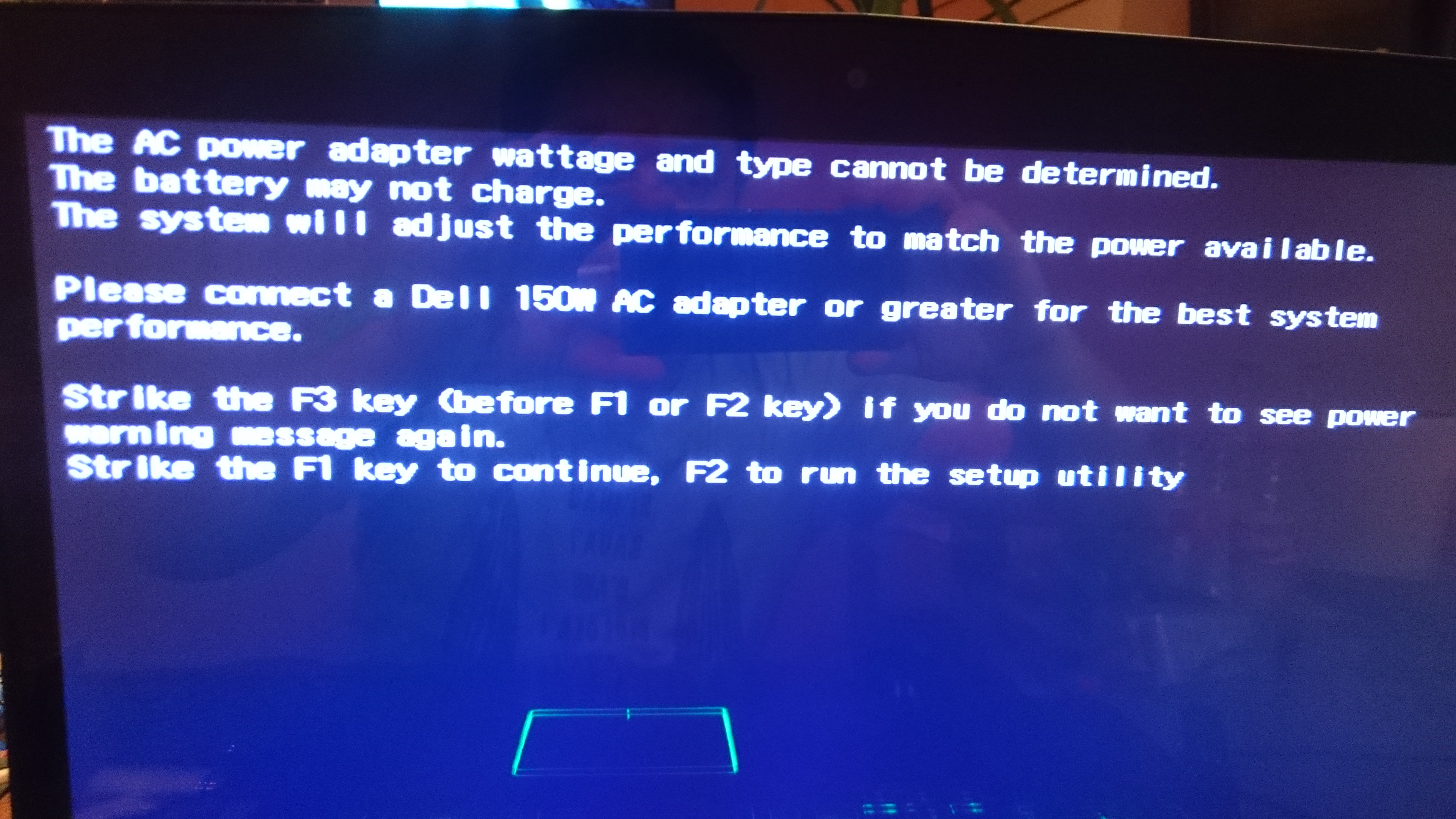

mir ging ja meine 680m kaputt und hab gleich ma die 880m eingebaut und funzt auch alles.
Nur leider seit dem upgrade erkennt mein notebook das netzteil nicht mehr richtig .
Das netzteil gibt dem notebook strom aber ladet den akku nicht.
Hab performance probleme da er ja angeblich nicht genug strom bekommt.
240watt netzteil hängt dran aber er schreibt nach dem alienware screen bla bla bla man braucht minimum ein 150watt netzteil.
Bios A12 Unlocked ist drauf.
Ich bitte um hilfe :/

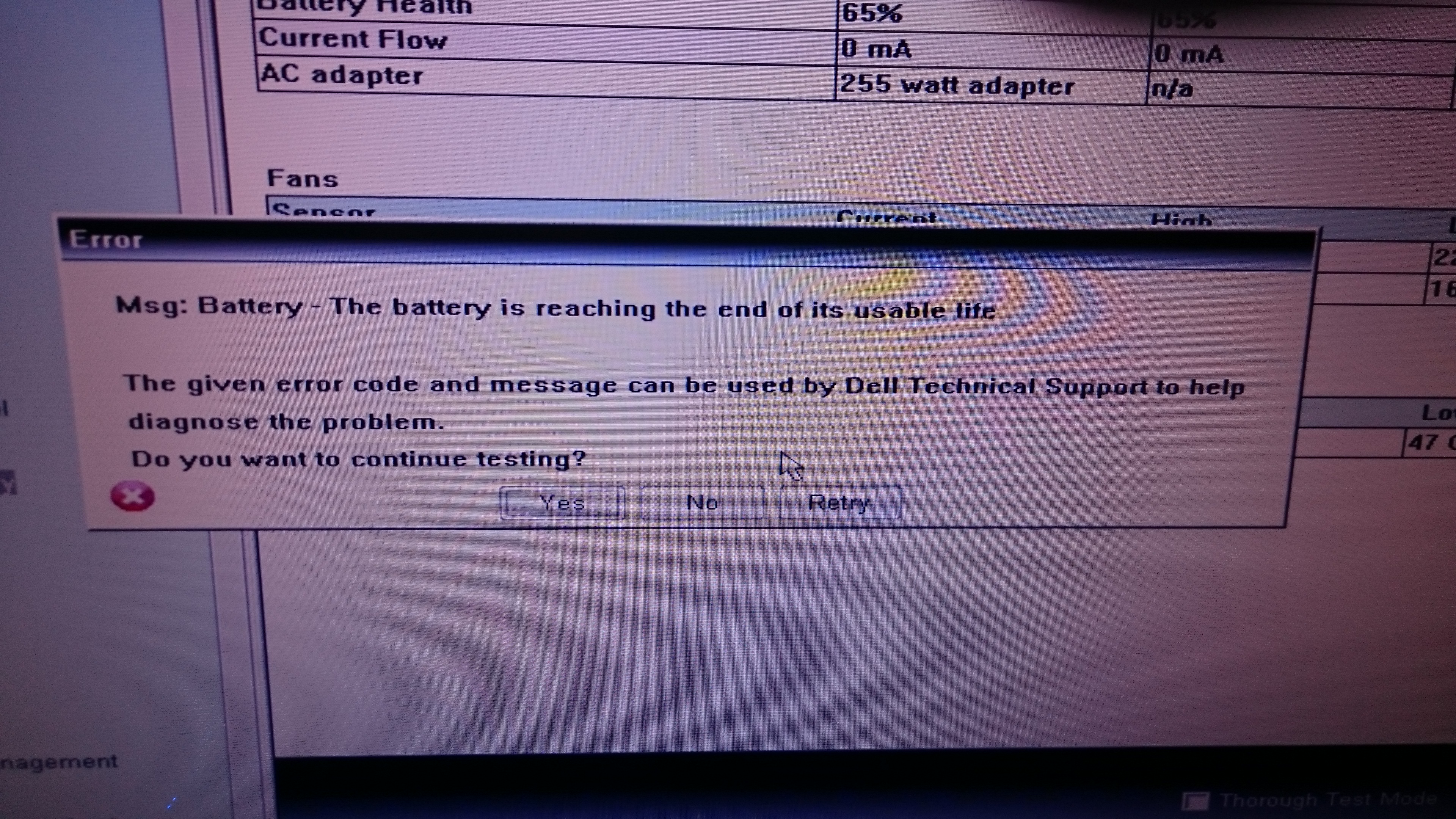

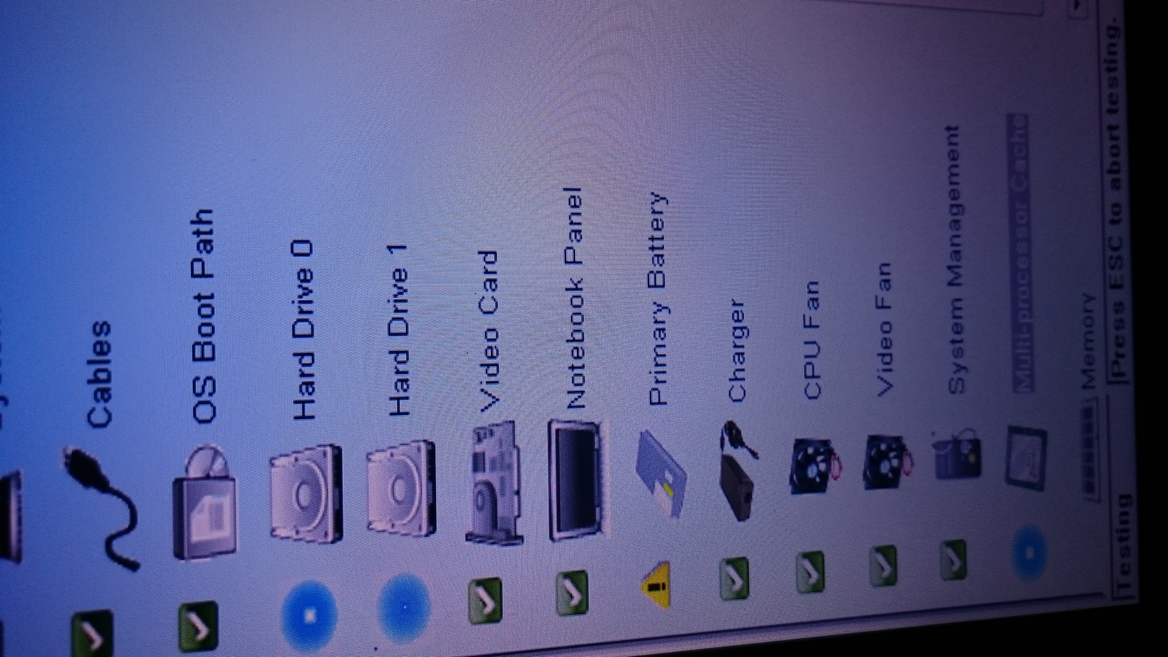

 So hab nal diagn. Durchlaufen lassen ac Adapter wird dort als 255w erkannt.
Anscheinend is der Akku schuld.
Obwohl ich mir nicht vorstellen kann das der Fehler mit dem Akku zusammen hängt da er ja nen ac Adapter verlangt. Mfg
Diese Fehlermeldung zum Akku ist normal wenn er nur noch unter 50% Restkapazität hat.
Prüfe mal ob der innere Pin vom Netzteilstecker mit dem blauen Ring noch intakt ist, darüber erkennt der Lappi das Netzteil.

Also war heute bei meiner Verwandschaft und hab mal das andere Netzteil probiert mit dem läuft alles ohne probleme.
Also ist mein netzteil fehlerhaft
