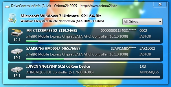

Verk***te P*ssK*cke!!!! Gerade mit DriveControllerInfo die Controlleinstellungen nach Neuinstalltion ausgelesen und obwohl ich das BIOS vorher auf AHCI eingestellt habe und dann WIN7 von der Dell CD auf die SSD installiert habe hat die Sch**ße sich offenbar wieder im RAID Modus installiert (Zumindest steht da als Treiber IASTOR, was ja wohl darauf hindeutet.).
WTF!?

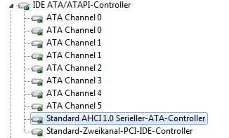

Steht der REG-Wert denn auf 0? Ich denke das schon die msahci.sys geladen wird und das System mit AHCI arbeitet.
Der Controller ist im Bios ja immernoch auf AHCI?! Warum sollte der dann einen RAID Treiber installieren.
ps: Das Pic war vom PC, sitze grad nich am Alien. Am Alien wird aber auch bei mir nur der Intel AHCI Controller angezeigt.
Wo das M14x ja kein Raid beherrscht?! Sollte also passen. KA, was angezeigt wird, wenn wirklich ein Raid läuft.

Ja, der Reg Wert für msahci steht auf 0 (allerdings habe ich ja die Intel RST Treiber installiert, daher weiß ich gar nicht ob das relevant ist). Im BIOS steht auch weiterhin AHCI für die SATA Controller wie vor der Installation eingestellt. Ist mir ein absolutes Rätsel wieso da IASTOR ausgegeben wird.
Kann da ein Experte helfen? Ich habe gerade keine Ahnung, ob meine Platten nun richtig im AHCI Modus laufen oder nicht. Bei den ganzen Guides im Internet steht da statt IASTOR (was ich als RAID Treiber identifiziere) eben AHCI wenn man das mit dem Programm ausliest.
---------- Beitrag hinzugefügt um 17:12 ---------- Ursprünglicher Beitrag wurde erstellt um 16:57 ----------
Hmm, für mich sieht es nach ein wenig weiterer Recherche so aus, als würde der IASTOR Treiber auch im AHCI Modus verwendet. Bei mir steht auch
Intel SSDSA2CW120G3 CVPR128003GR120LGN 4PC10302
Intel® Mobiel Express Chipset SATA AHCI Controller (10.0.0.1046) IASTOR
Frage mich dann - wenn das nun AHCI Modus ist - nur warum bei wirklich ALLEN Screenshots im Internet anstelle von IASTOR dort AHCI steht. Und bei mir stand dort auch schon in der Dell Install im RAID Modus IASTOR.
Es wird deshalb IASTOR angezeigt, weil:
  • Alle Windows 7-, Vista- oder XP-Notebooks mit dem Treiber Intel® Rapid-Storage-Technik (iaStor.sys)
  • Alle Windows Vista- oder XP-Notebooks mit dem Speichertreiber Microsoft AHCI (msahci.sys)
Bei mir (IRST) wird deshalb auch IASTOR angezeigt, obwohl das M14x keine Raid Funktionen besitzt. (zumindest laut BIOS)
Das hat also mit dem SATA Betriebsmodus (IDE/AHCI/RAID) erstmal nichts zu tun, sondern lediglich mit dem verwendeten Treiber.
..."Je nach Chipsatz und Systemkonfiguration gibt es aber Sonderfunktionen, für die Intel separate, sozusagen „echte“ Treiber anbietet. Läuft der in einem Intel-Chipsatz integrierte SATA-Controller im AHCI-Modus, kann man anstelle des Windows-Standardtreibers msahci.sys auch den Treiber IaStor.sys nutzen, indem man den Intel Matrix Storage Manager (IMSM) installiert. Dieser bietet einige Verwaltungsfunktionen für Festplatten und ist für den RAID-Betrieb ohnehin unverzichtbar. Künftig will Intel auch ein überarbeitetes Treiberpaket namens Rapid Storage Technology (RST) liefern"...
Quelle
Was ja nicht heisst, das IASTOR ausschließlich für den RAID ist.
Ich meinem speziellen Fall ist der IASTOR wohl dafür verantwortlich, dass ich neben der SSD auch die HDD richtig ansprechen kann.
Mit dem Microsoft Standard (msahci.sys) geht ja bekanntlich nur die SSD. Das könnte einer dieser "Sonderfunktionen" sein.
Jetzt wird klar, die fahren alle den Standard Windows Treiber -> kein IRST.
Den Gegentest könnte man machen, wenn man das Tool mal vor der Installation von IRST benutzt.
Bearbeitet von webmi
