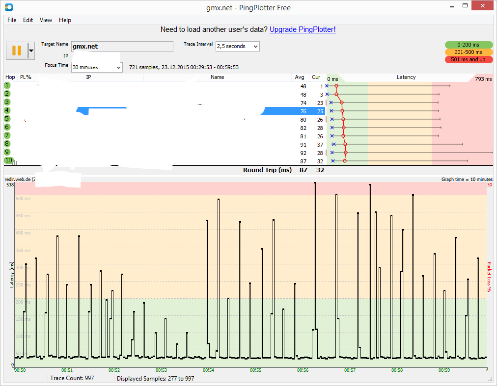

Ich hab seit ein paar Tagen Probleme mit meinem WLAN. In allen WLAN Netzen (insgesamt 4) sieht mein Ping so aus wie auf dem Bild unten. Meistens ist der Ping bei ~30ms, regelmäßig springt er aber auf bis zu 500ms und geht danach sofort wieder runter. Beim Surfen stört das nicht, beim Zocken allerdings sehr.
Bis jetzt habe ich immer ohne Probleme über WLAN gezockt. Bewusst habe ich auch keine Einstellungen an Windows 8.1 geändert, die den hohen Ping auslösen könnten. Den Treiber der WLAN Karte habe ich auch schon neu installiert, ohne Besserung.
Eine 'Lösung' habe ich gefunden. Dabei deaktiviert man, dass regelmäßig nach neuen Netzen gesucht wird und die Netzstärke überprüft wird. Das Hilft. Allerdings muss man danach immer wieder über die Konsole die Änderung rückgängig machen, weil sonst nach einem Neustart das WLAN nicht mehr gefunden wird. Bevor meine Probleme mit dem Ping angefangen haben musste mein Notebook ja auch neue Netze suchen. Ich verstehe nicht warum das auf einmal solche Probleme verursacht.
Falls jemand eine Lösung weiß oder Hinweise hat, freue ich mich darüber :)

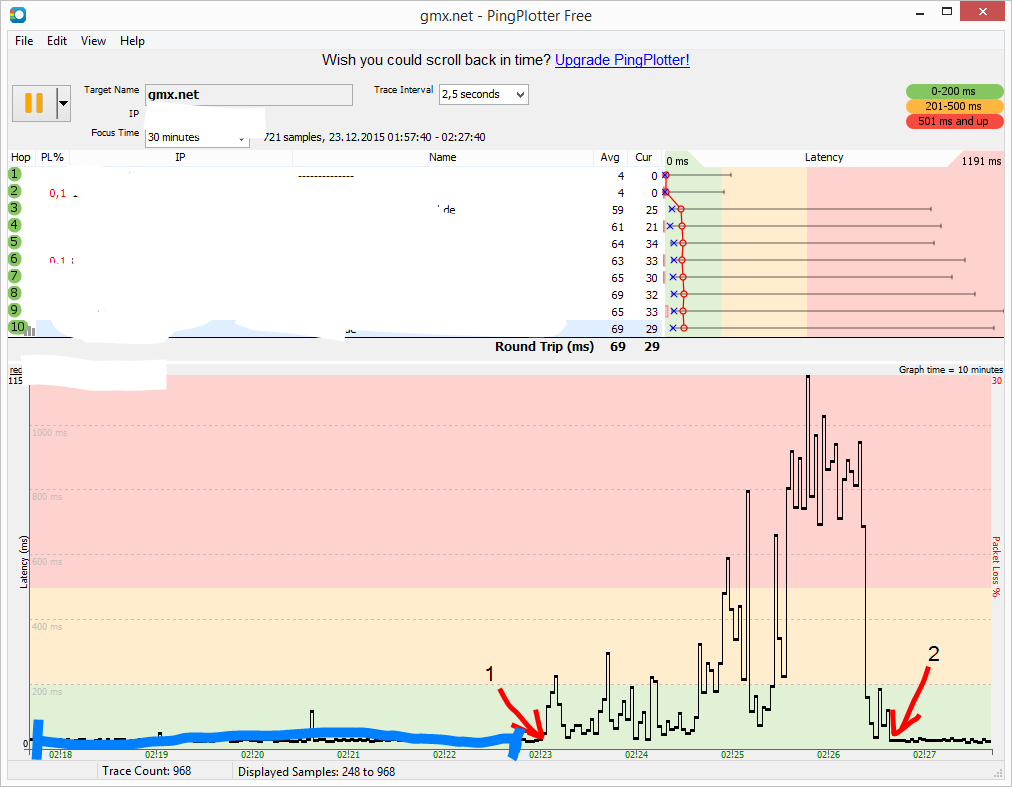

Kurzes Update:
Ich habe die Änderungen wie oben verlinkt gemacht, im Bild sieht man den recht konstanten Ping im blau gekennzeichneten Bereich. Bei dem ersten roten Pfeil (1) habe ich einen Download gestartet und der Ping geht sofort hoch. Dabei wurde mein Internet auch richtig lahm. Beim zweiten roten Pfeil (2) habe ich dann das LAN Kabel eingesteckt -> Ping wieder normal und Download wieder schnell.
diese 4 Netze, die du erwähnst, wo befinden die sich? In unterschiedlichen Haushalten/Orten, oder befinden die sich alle in deiner Umgebung, so dass du direkt darauf zugreifen kannst/könntest?
Eins bei meiner Freundin, das zweite bei meinen Eltern, Nummer drei und vier waren zwei verschiedene an meiner Uni. Ich kann also nicht direkt auf alle zugreifen. Ich könnte höchstens bei meinen Eltern auf zwei zugreifen (Fritzbox von Kabel Deutschland im Keller und zweiter WLAN Router unterm Dach damit überall Netz ist ^^).
Die Screenshots sind von dem WLAN Router unterm Dach (Ich sitze direkt drunter, die Verbindung ist sehr gut). Das Muster mit den Ping Spitzen sieht aber überall so aus.
