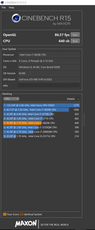

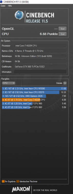

Bei den verschiedenen Programmen, mit denen ich die CPU überprüft habe, ist mir nichts aufgefallen, hättest du ein Programm mit dem man die CPU vergleichen kann? Weil ich kenne mich mit Prozessoren nicht besonders gut aus. Oder ein Programm wo ich dann einfach ein Screenshot mache und den hier rein poste.
Das war der falsche Benchmark, du hast Cinebech 15 genommen, ich hab 11.5 verlinkt. Ist aber nicht schlimm, hier erreicht dein CPU Model bei dem Programm das auch laufen gelassen hast 728, du bekommst aber 'nur' 640. Da könnte was mit dem Turbo nicht ganz in Ordnung sein.

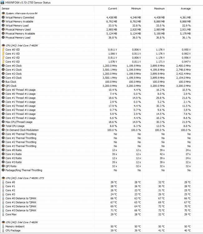

Lass mal HWInfo mitlaufen und lade den Log hier hoch. Wie du den log anmachst steht hier.

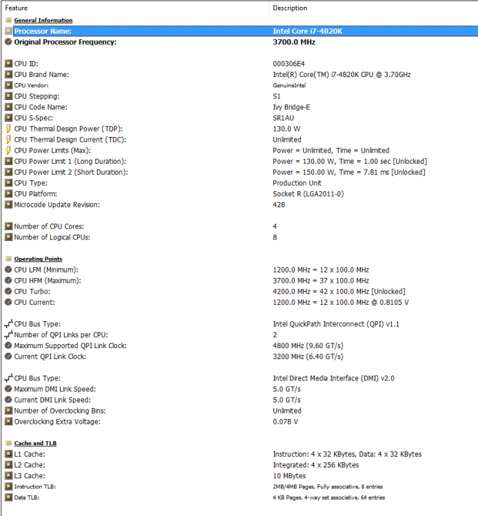

 Erledigt, hier die Datei:
HWiNFO Dokument.CSV

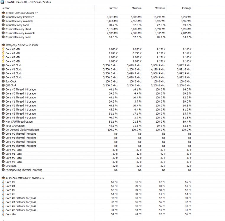

Der Log sieht nicht danach aus, als wäre ein Benchmark oder Spiel gelaufen während du ihn aufgenommen hast.
Zocke eine Runde  Battlefied 4 und starte DAVOR den Log, lass für ein paar Minuten laufen WÄHREND du spielst. Du kannst natürlich auch loggen während einem Benchmark
Kein Problem ;) wenn halt immer alle kommentieren wird der Thread schnell unübersichtlich
Deine Logs sehen sehr gut aus, nicht ungewöhliches. Auch ist die Auslastung der CPU bei maximal 64 %, was beim zocken ein guter Wert ist. Ich hab von der Log Datein einen Plot gemacht, dort kannst du selbst mal schauen. Oder hier mal selbst mir herumspielen ;) http://webeddie.ch/hwilog/rn/hwlog.php?fil=log_beymbfor_3793944848.csv
Dort habe ich dein Log hoch geladen und du kannst dich verschieden Werte über den Verlauf der Zeit anschauen.
Bearbeitet von einsteinchen
Gerne :)
Wenn die Auslastung nur ab und zu auf 100% geht, ist das vollkommen in Ordnung. Vielleicht schaffst du es ja dieses Szenario in einem Log festzuhalten. Von dem Log den du eben hochgeladen hast her arbeitet deine CPU normal (gute Temperatur und der Turbo kommt auf 3,9 GHz).

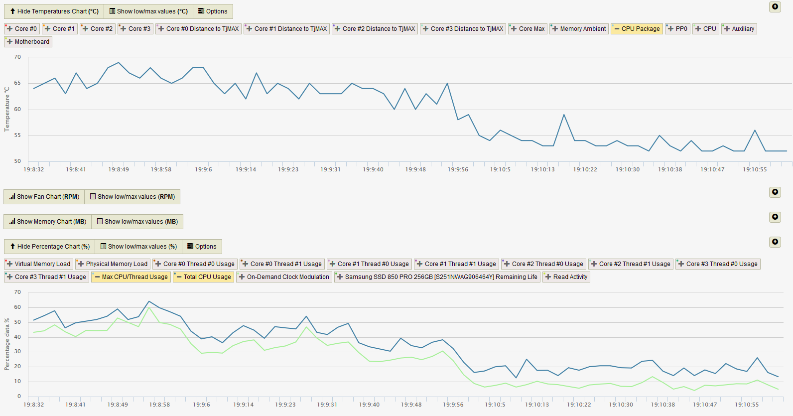

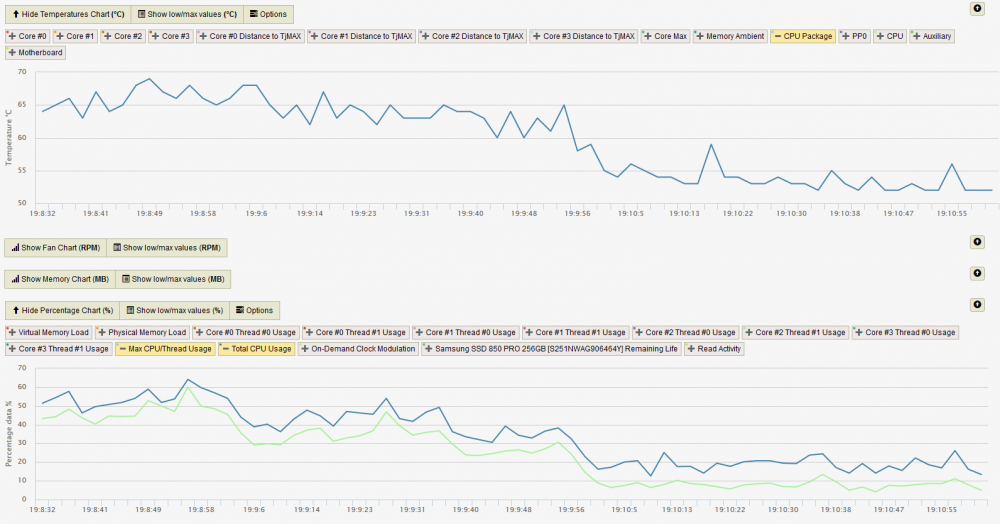

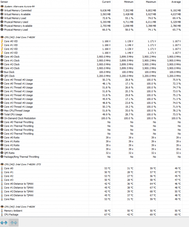

Ich habe den Test noch einmal durchgeführt, etwa 2h lang. Mir ist aufgefallen, dass auf Twitch der Livestream immer kurz laggt, wenn der Prozessor kurzfristig auf 100% hochspringt. Im Spiel selber läuft alles flüssig, habe durchgehend 150 fps. Hier die Ergebnisse:
hw info neuster.CSV
In dem Log ist aber nur von einer Minunte Aufzeichnungen drin, da ist wohl was schief gelaufen ^^
Allerdings sieht man in dem Scrennshot den Ausschlag auf 100%. Streamst du auf twitch was du spielst? Das kostet natülrich auch nochmal CPU Rechenzeit. Selbst das anschauen von einem Stream kann die CPU relativ stark belasten.
