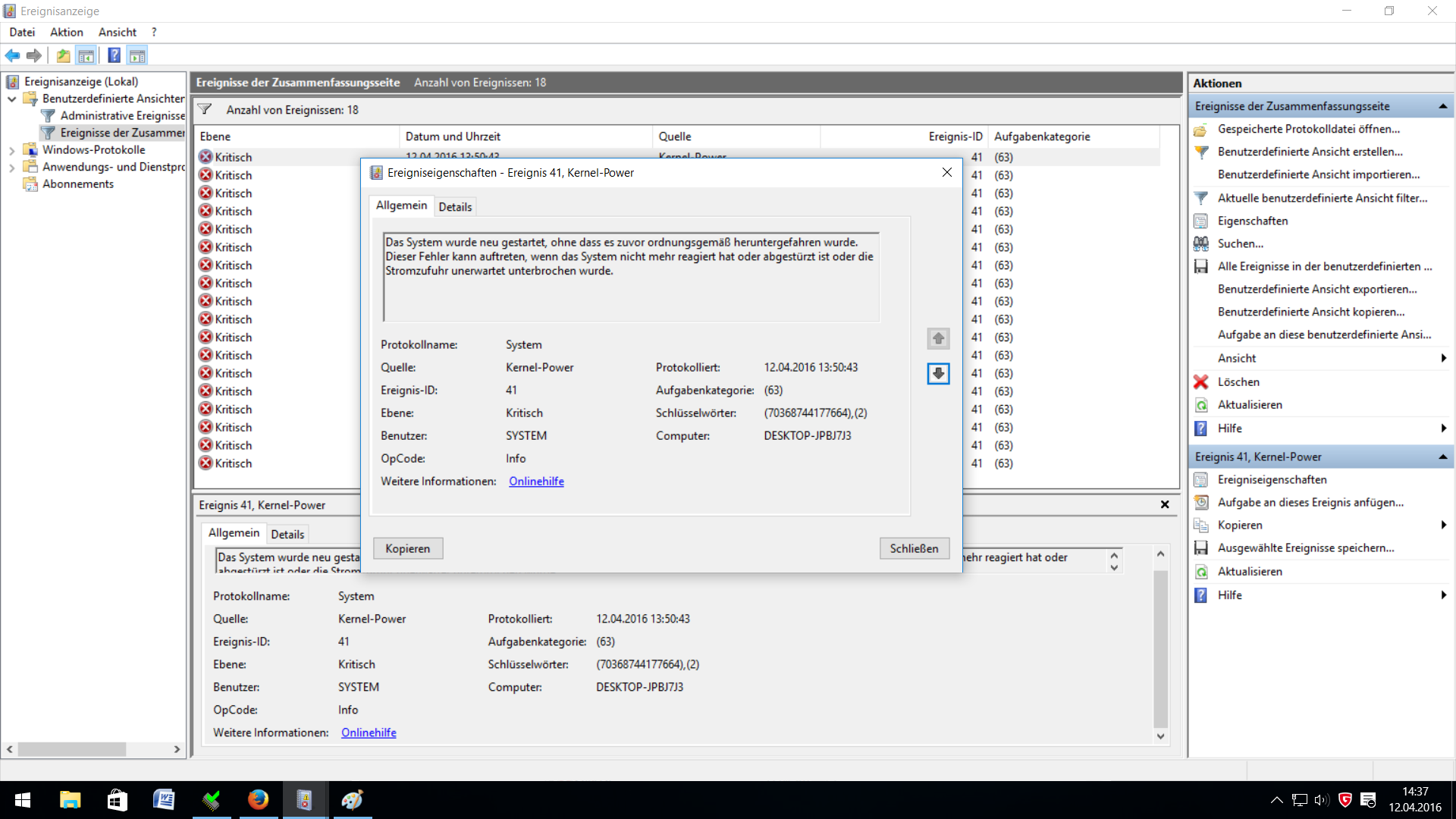

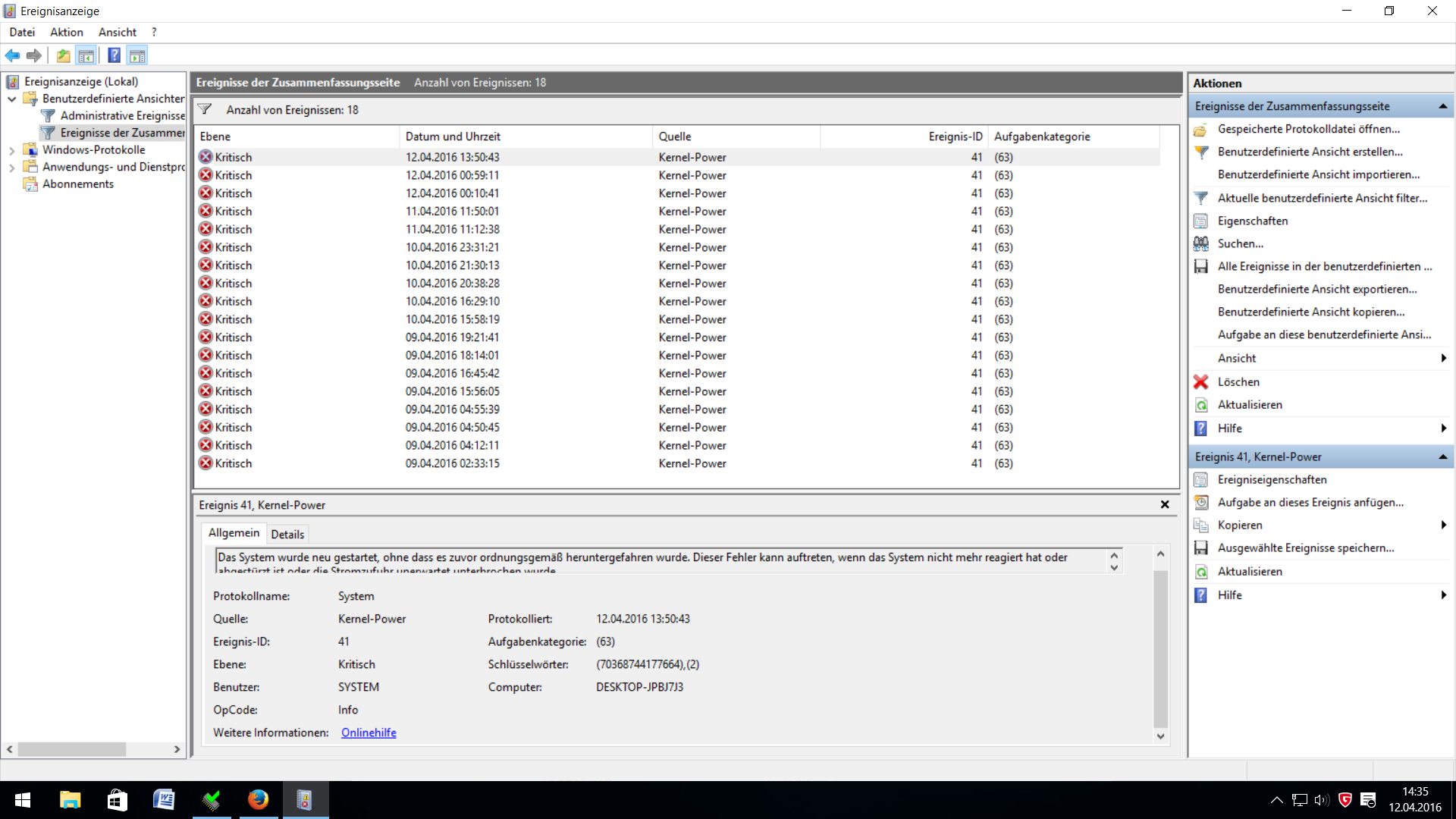

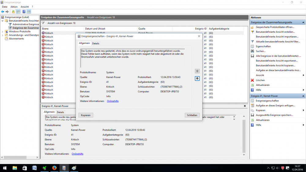

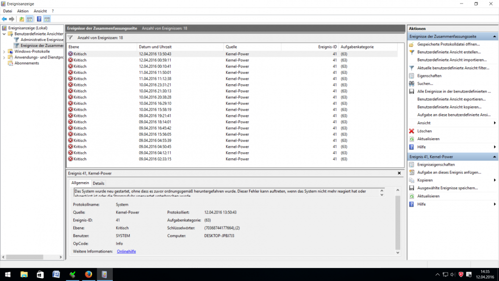

Das hab ich noch in der Ereignisanzeige gefunden
Bearbeitet von RockDimi

Habe jetzt über die Eingabeaufforderung wegen dem Fehler "Kernel 41"
Folgendes herausgefunden:
Über Befehl: Dism /Online /Cleanup-Image /CheckHealth
                   kommt der fehler 0x800f081f
Diesen konnte ich auch nicht beheben, weil bei der aktuellen win 10 iso von Microsoft die datei "install.wim" garnicht vorhanden ist,
also ältere Build runtergeladen, dann iso auf den Stick und mit dem Befehl " Dism /Online /Cleanup-Image /RestoreHealth /Source:wim:G:\sources\install.wim:1 /limitaccess "
wieder hergestellt, nach erneutem Fehlerscan taucht das Problem auch nicht mehr auf jetzt teste ich erstmal, wie gesagt wenn der wieder abstürtzt mach ich kein geschiss und installiere win 7 drauf.
