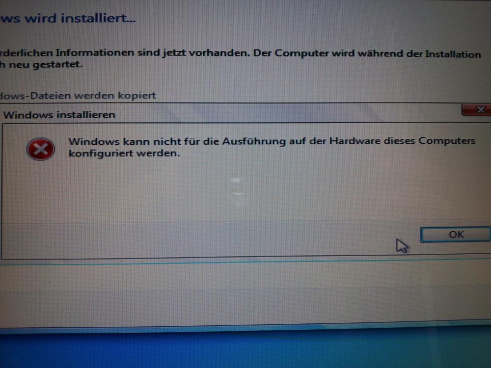

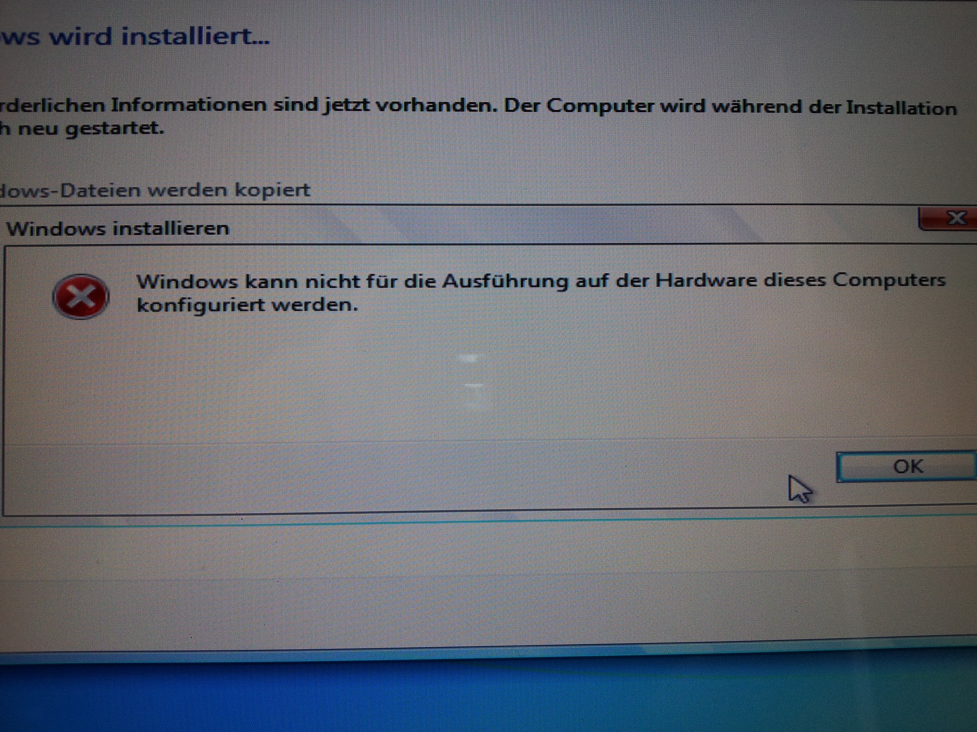

Hallo zusammen, wollte mein AW 17X R3 neu aufsetzen (Windows 7). Habe es schon 3 mal versucht. Kurz vor abschluss der Windows Installation erscheint die Meldung - Windows kann nicht für die Ausführung auf der Hardware dieses Computers konfiguriert werden. Irgendwelche Dll. fehlen auch. Hat irgendwer eine Ahnung was ich tun kann? Kann mir wer helfen? Danke!
Bearbeitet von Rene
Thementitel angepasst
Hallo klatinger,
welche DVD verwendest du für die Neuinstallation? Die originale Alienware-Windows 7 DVD, oder eine andere? Hast du damals das Gerät selber bei Alienware gekauft, oder hast du es von irgend jemandem gebraucht gekauft? Befindet sich das Gerät im Originalzustand, oder wurden Hardware-Komponenten durch dich oder irgend jemand anderen ausgetauscht bzw. verändert?
Hallo Jörg,
Danke für deine Antwort. ist alles Original, habe das Gerät aus Deutschland schicken lassen (bin Österreicher). Gerät befindet sich in Originalzustand. Wollte ihn neu aufsetzen weil laut ein Scann Programm das ich heruntergeladen habe über 280 Fehler anzeigte, um sie zu bereinigen muss man sich registrieren und ist Kostenpflichtig. Im Internet habe ich gelesen das es besser ist ihn neu aufzusetzen. Klappt aber nicht und komischerweise stürzt Anno 2205 nach 5-10 min. ab und ruckelt stark. Das war vorher eben nicht so. Auf der Festplatte sind auch nur 11 GB insgesamt belegt. Komisch weil ich mehrere Spiele installiert habe. Die Festplatte müsste viel mehr Belegt sein, denke ich.
Ok,
nochmal die Frage : Du verwendest die mitgelieferte Windows 7 DVD oder eine andere? Wann genau kommt es denn zu den Fehlermeldungen? Hast du seit dem Kauf irgendwas im Bios verändert?
Hi,
Ja ich verwende die mitgelieferte DVD. Im Bios habe ich nichts verstellt. Die Fehlermeldung kommt nach fast beendigung der Installation. Letzter Schritt - Windows neustarten. Nach dem Neustart kommt eben diese Meldung, siehe Anhang.

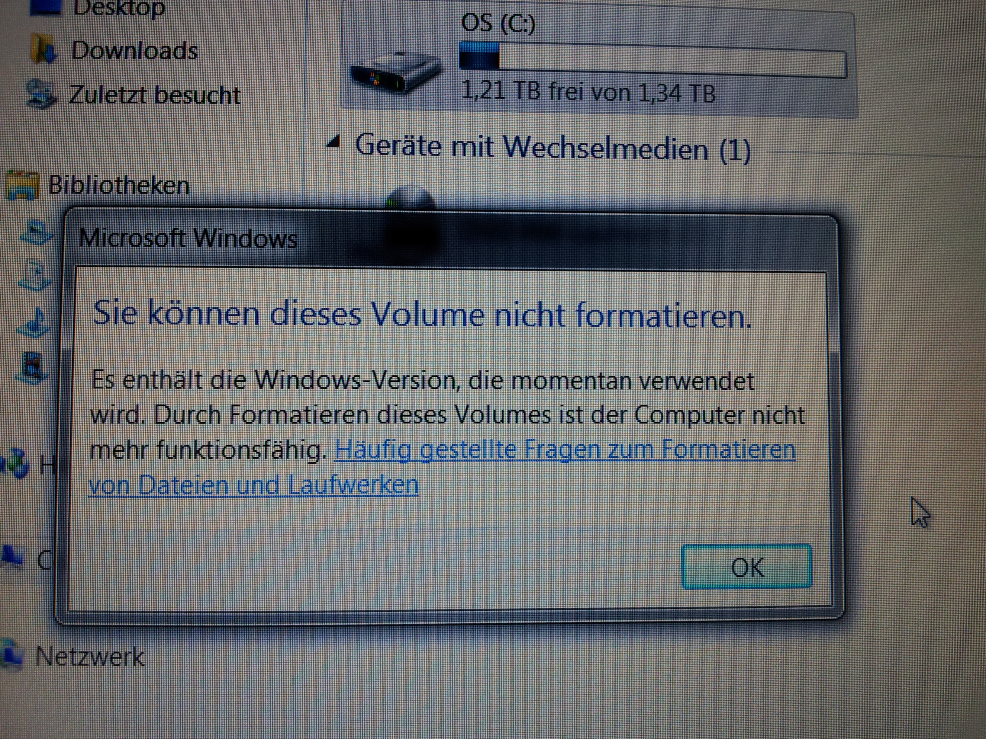

Hallo SteffRoe,

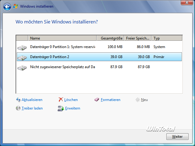

leider lässt sich die Festplatte nicht formatieren (siehe Anhang), auser ich mache was falsch.
LG

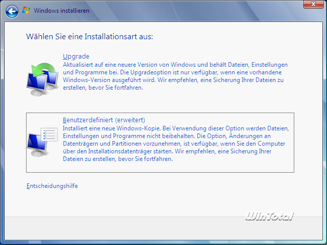

also ich denke mal definitiv wirst du irgendwo etwas falsch machen, denn in der Regel bekommt man, wenn man Windows frisch von der DVD installiert, die Möglichkeit, seine Laufwerke vorzubereiten, d.h. vorhandene Partitionen löschen, auf Wunsch neue Partitionen in einer gewünschten Größe anlegen, und natürlich zu bestimmen, auf welches Ziellaufwerk bzw. auf welche Zielpartition Windows installiert werden soll. Daher vermute ich sehr stark dass da schon der Hund begraben ist.
Ja das ist doch klar, dass du die Festplatte so nicht formatieren kannst, deshalb habe ich ja geschrieben ggf. extern :20:
Das heißt Festplatte ausbauen, formatieren, einbauen dann installieren!
Aber ich denke auch, wie Jörg, dass du von Grund auf was falsch machst... Probiere es mal so!
1) Windows CD einlegen
2) von der CD booten
3) Windows neu installieren auswählen
4) Benutzerdefinierte Installation wählen
5) Alle Partitionen formatieren und löschen, dann bleibt zum Schluss nur noch eine Partition übrig, diese auswählen dann auf Neu klicken, nun legt er automatisch 4 Partitionen an
6) auf weiter... Installation läuft
Ich hoffe das ist so verständlich... Im Anhang noch ein paar Bilder wie die Oberflächen aussehen!

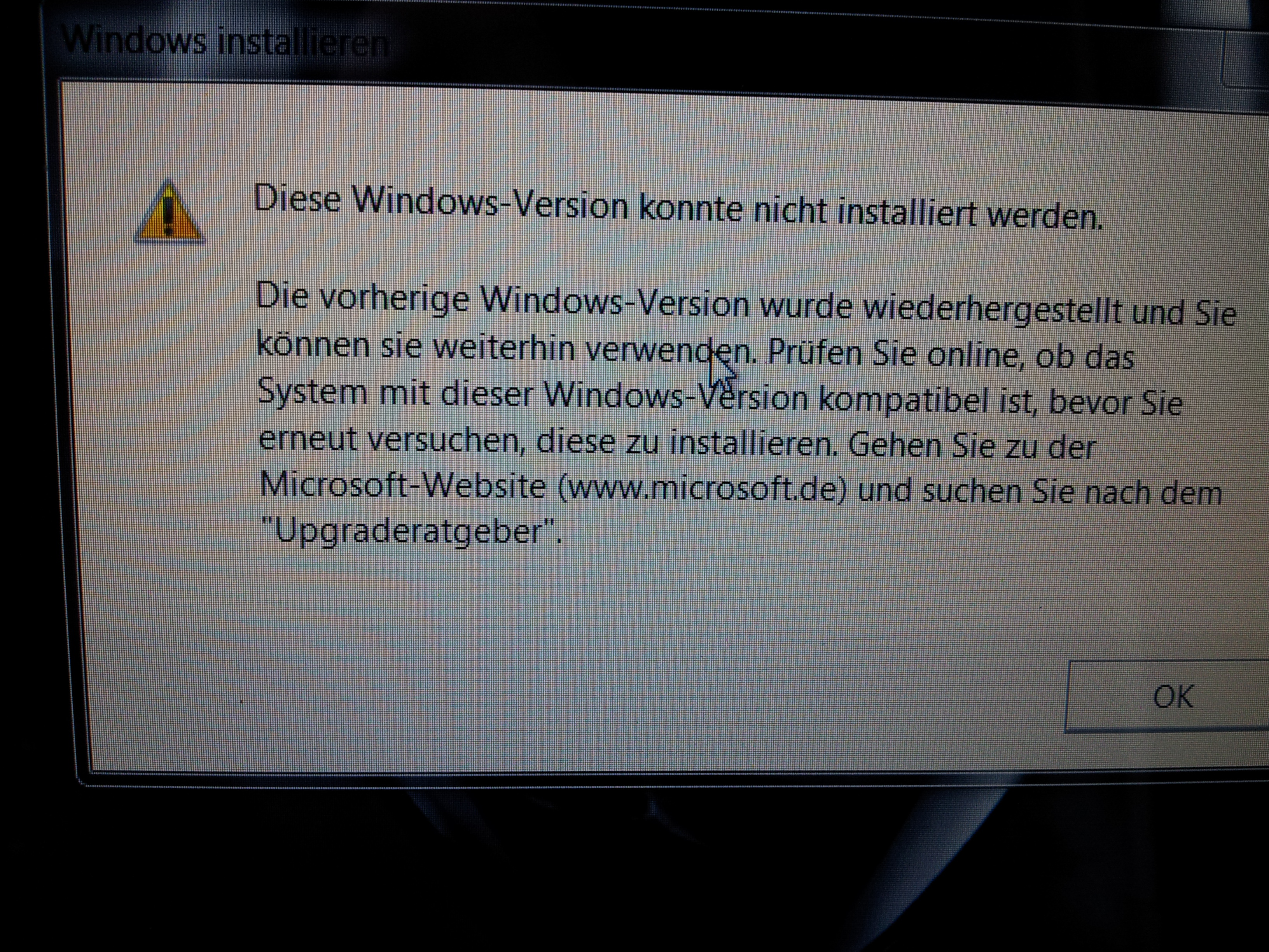

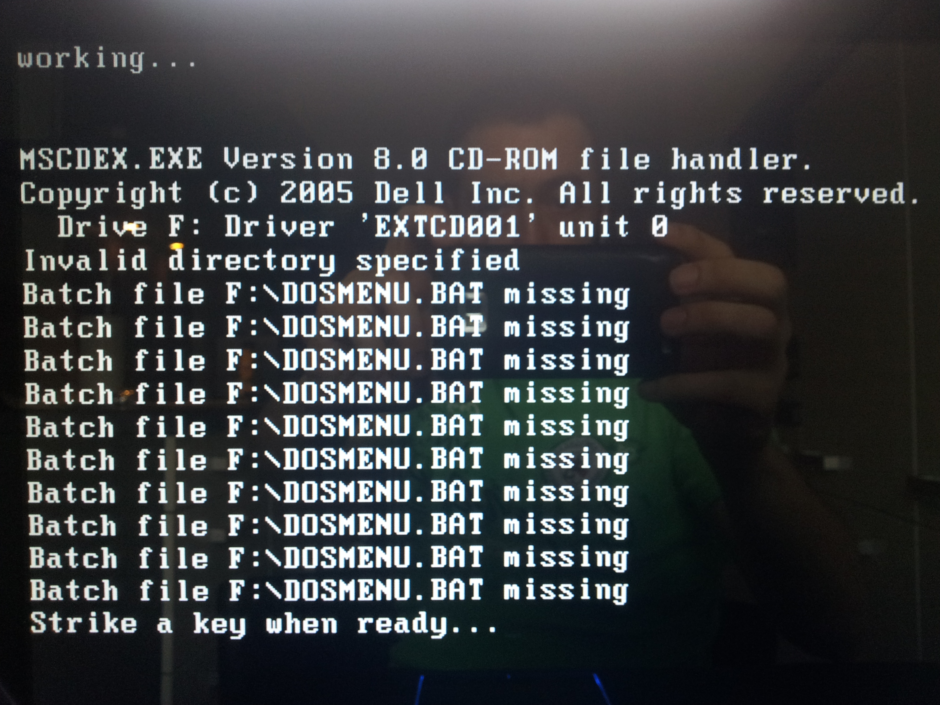

habe versucht die Treiber von der DVD zu installieren. Als ich mit den 1. Treiber mit der Insatllation fertig war, musste ich den PC neu starten. Darauf kam diese Meldung (siehe Anhang).

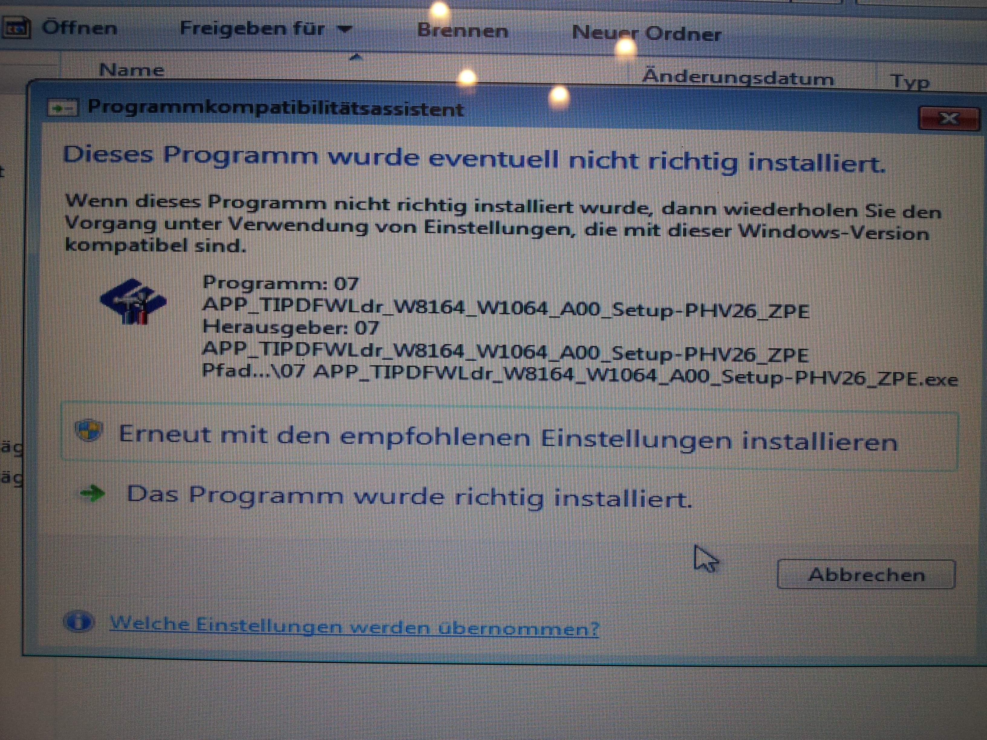

Dann habe ich von meinem PC die Treiber von der Dell Support Seite heruntergeladen, auf einen Stick gespeichert und auf den Alienware raufgetan. Wieder funktioniert die Installation nicht (siehe Anhang). Keine Ahnung, Nüsse, Null, Nada! :-(
Hab ich noch nie gesehen, sagt mir leider nichts die Meldung, sorry!

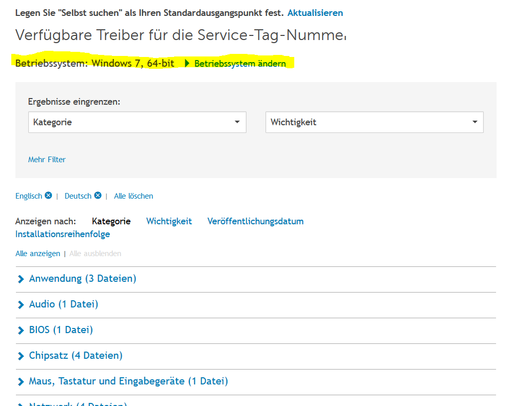

Würde mal versuchen den Treiber von der Dell Seite zu downloaden und zu installieren
Das richtige Betriebssystem hast du ausgewählt? (siehe Foto)

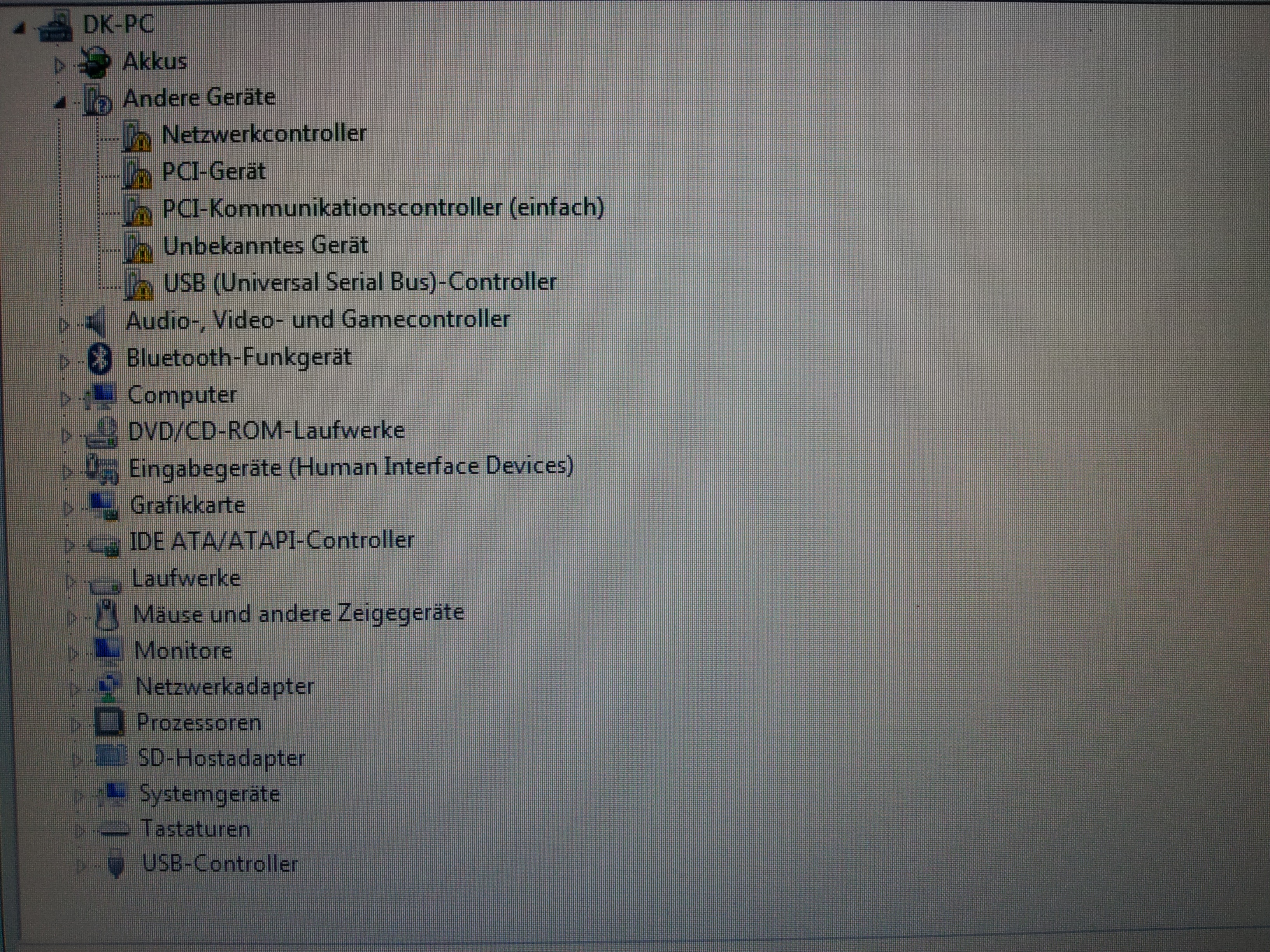

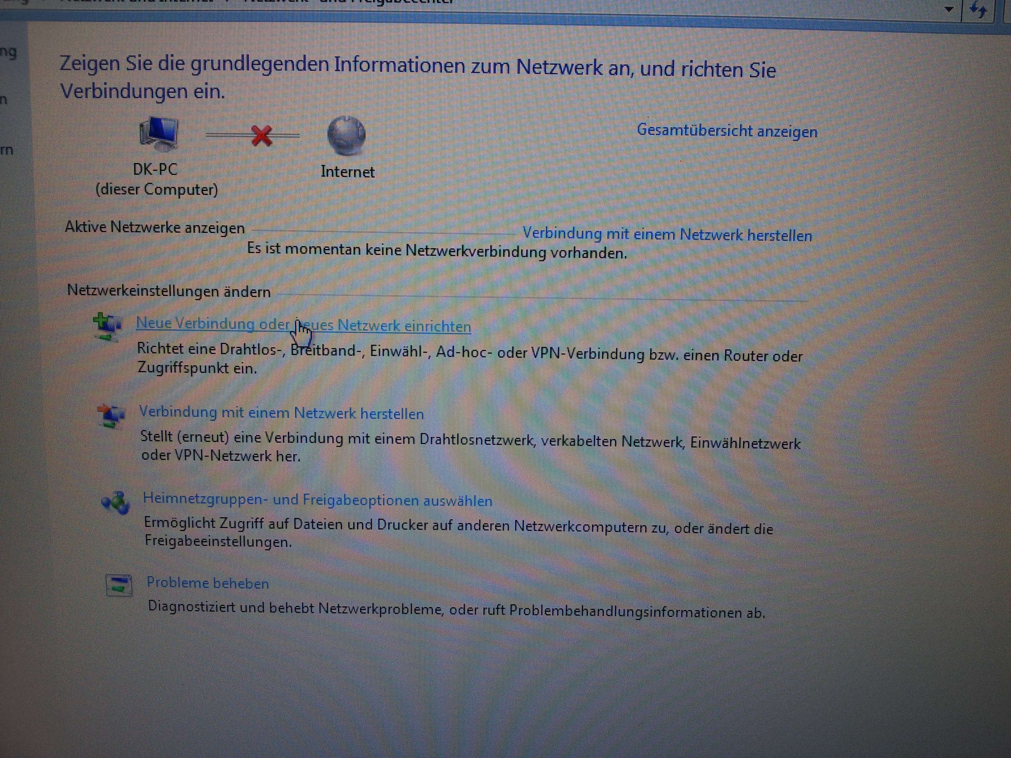

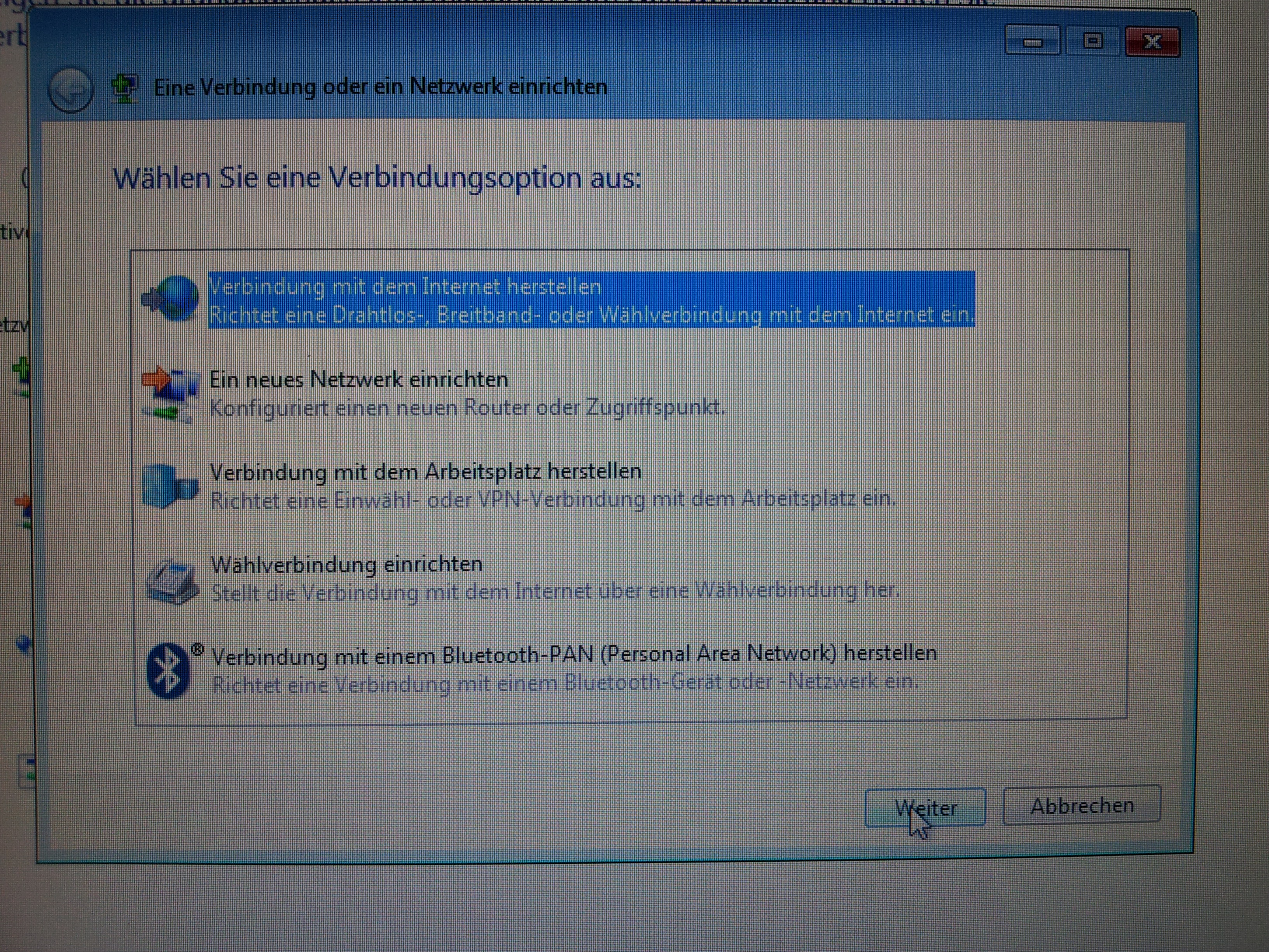

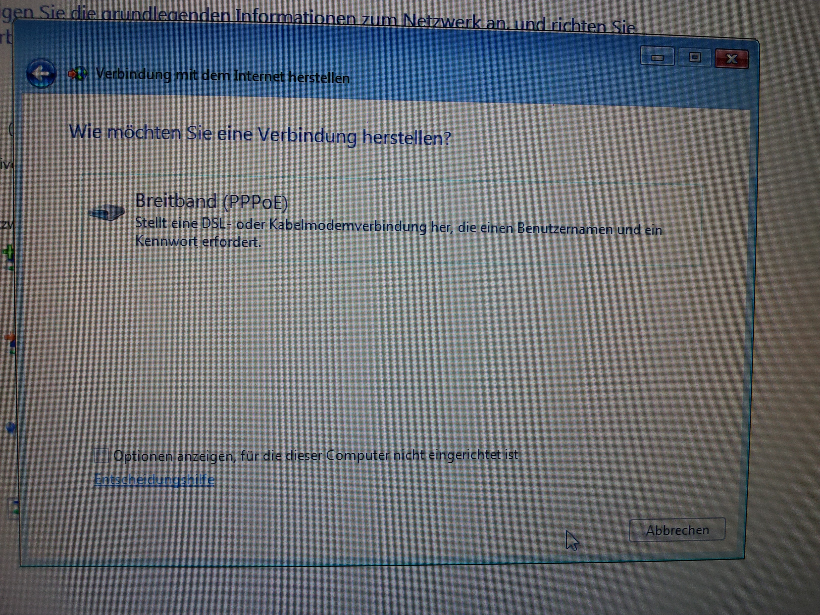

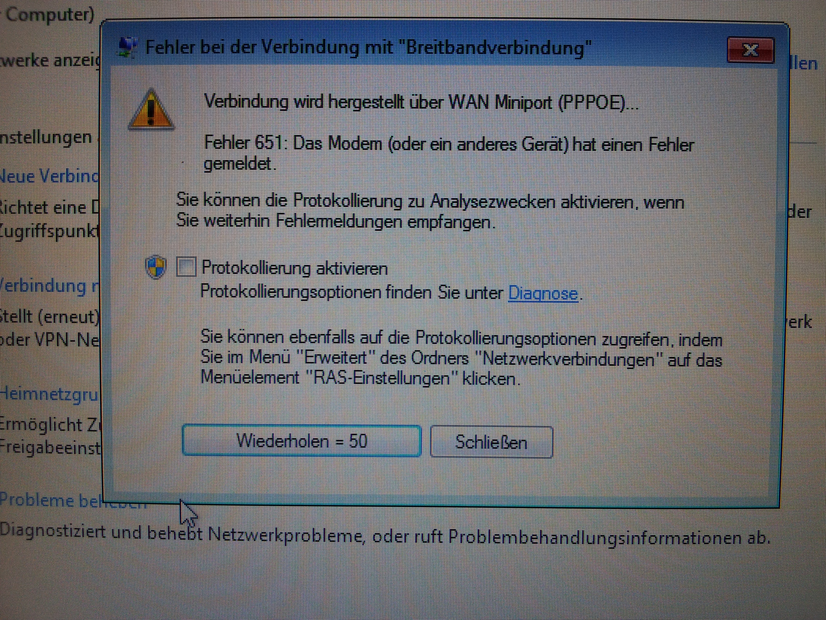

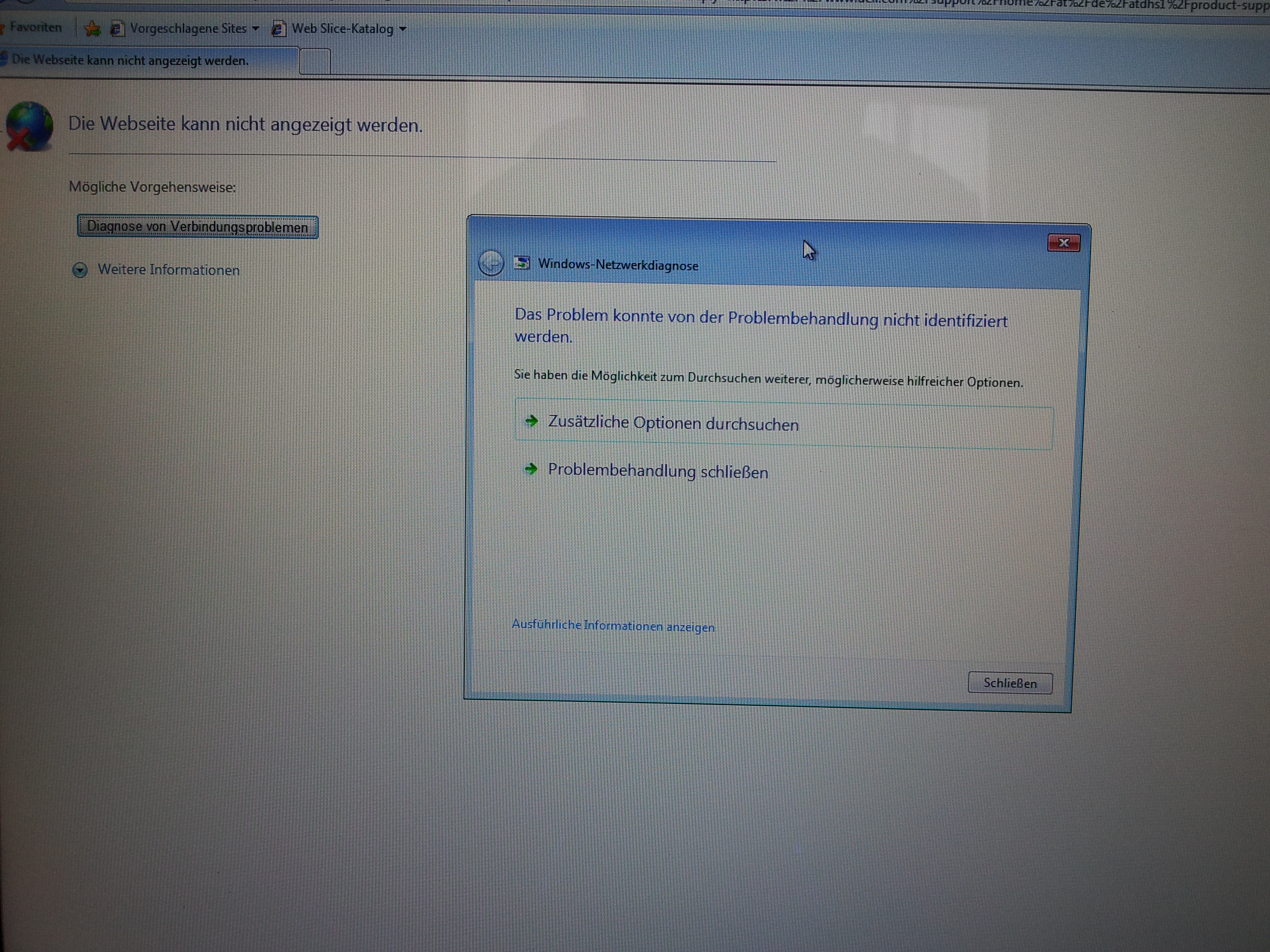

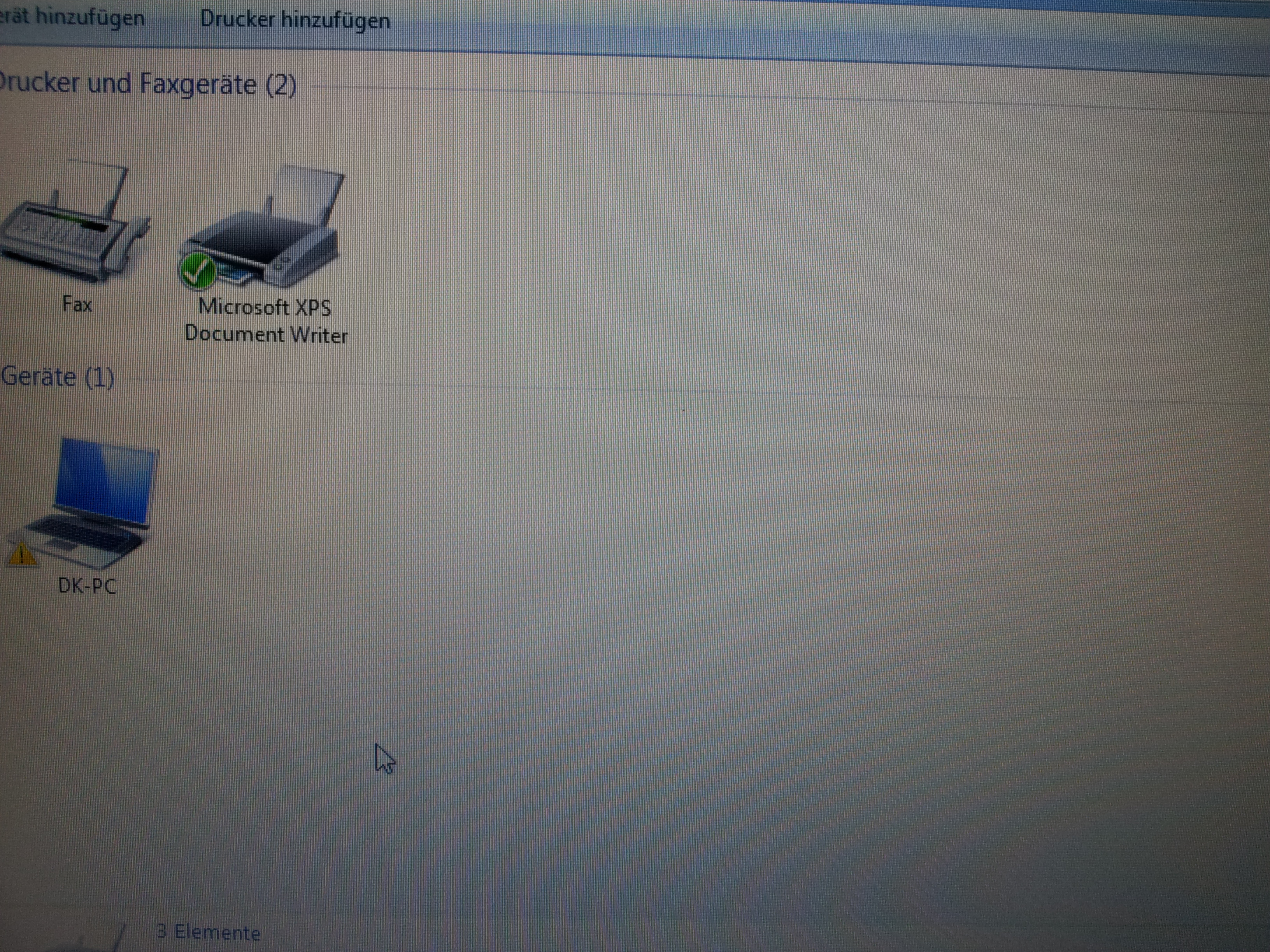

Treiber habe ich installiert, aber ich habe probleme mit der Internetverbindung. Kann keine Verbindung mit dem WLAN Router herstellen, siehe Bilder.
Da fehlen noch ein paar Treiber. Im unteren Bild im Geräte Manager sind doch noch 5 Ausrufezeichen. Dafür fehlen dir noch Treiber
Bearbeitet von Ja3n
Ehrlich gesagt, könnte man jetzt auch ein wenig verzweifeln und/oder daran zweifeln, dass wir uns hier klar genug verständigen. So wie der Gerätemanager ausschaut, sind entweder nicht die passenden Treiber von der Dell Seite heruntergeladen oder aber sie sind nicht installiert worden. Du brauchst auch ohne passende Netzwerktreiber gar nicht zu versuchen über Windows eine Internetverbindung herzustellen. Nun sei es drum:
Ich bin mir alles andere als sicher, dass die bisherigen Installationen richtig gelaufen sind, aber damit Du voran kommst, würde ich vorschlagen, dass Du herausfindest, für welche Geräte Dir genau die Treiber fehlen. Du kannst das sicher feststellen, indem Du Dir für jedes Gerät mit gelbem Ausrufezeichen die sogenannte Hardware ID notierst.
Diese findest Du, wenn Du im Gerätemanager auf das betreffende Gerät rechts klickst, auf Eigenschaften und dann auf den Reiter Details gehst, dort dann statt Geräteeigenschaften die Auswahl Hardware-ID's wählst. Benötigt wird die Beziechnung an erster Stelle im unteren Fenster mit Namen Wert. Wenn Du für jedes der fünf Geräte die Bezeichnung in der ersten Zeile dieses Fensters (sieht aus wie : ACPI\VEN_INT...) hier in den Thread schreibst, können wir die fünf Geräte identifizieren, und sagen, welchen Treiber Du genau herunterladen bzw. noch installieren musst.
