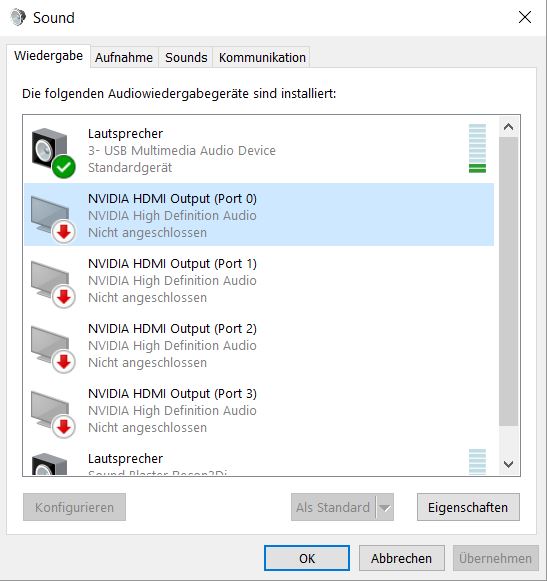

Hast du den nVidia Treiber mit allen Komponenten ... also auch den nVidia HD-Audio Treiber installiert?
Welche verfügbaren Audiogeräte listet dir dein Windows auf? Siehst du dort die nVidia HDMI Audio Outputs?
Genau wie die in dem oberen Bild abgebildete Nvidia Output´s werden bei mir auch angezeigt
Und ändert sich der Status eines der Outputs, wenn du ein HDMI Kabel anschließt (das mit dem anderen Ende im Wiedergabegerät steckt) ?
leider garnicht, immer nicht angeschlossen

Ich habe das gerade bei mir nochmal überprüft. Sobald ein TV/Monitor via HDMI verbunden wird, ändert sich einer der Outputs zum entsprechend angeschlossenen Gerät und zeigt den Status "Bereit".
Siehe vorheriges Bild. Port 0 jetzt SyncMaster-8.
Wenn du diese NVIDIA Outputs bei dir auch siehst, glaube ich eigentlich nicht, dass es sich um ein Treiberproblem handelt.
Kannst du stattdessen nicht mal eher ein anderes HDMI Kabel probieren oder eventuell auch mal einen anderen Monitor/TV (nur für Vergleichszwecke)?
