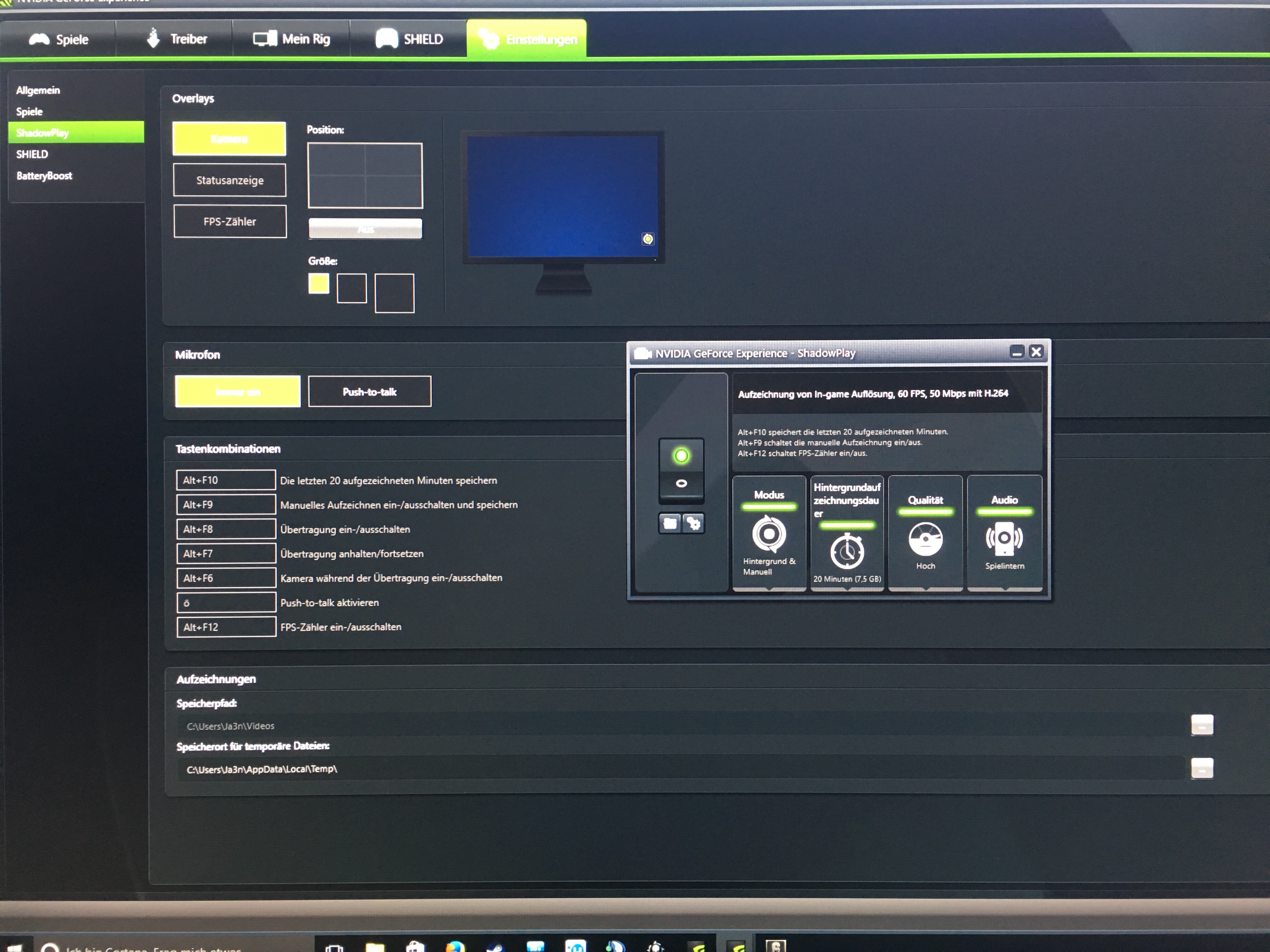

Angeblich speichert ShadowPlay standardmäßig die Daten in einer TEMP-Datei User/Appdata/.. auf dem Systemlaufwerk zwischen, während die endgültige Videodatei bei WIN10 unter User/Videos zu finden ist. Da schon bei kürzeren Aufzeichnungen leicht mehrere GB Volumen zustandekommen, haben wohl einige User aus Sorge um die Laufzeit ihrer SSD den Speicherort für Videoaufnahmen verlegt, manche auch in einen separierten Bereich des RAM-Speichers.
Ob das aktuell nötig ist oder Sinn macht, sollten wir vielleicht mal an anderer Stelle diskutieren.
