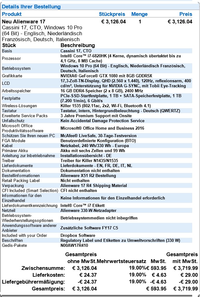

Wie bist du denn auf 3700€ gekommen 4 jahre VOS?
vor 59 Minuten schrieb Ja3n:
Dann würde Ich die Kiste einfach stornieren oder zurückschicken sollte es noch möglich sein.
Zumal wurde hier schon öfter darauf hingewiesen/empfohlen lieber Tests abzuwarten, da dies irgendwo zu erwarten war, wie schon des öfteren, dass es zu Problemenen kommen kann. Vorallem bei solch einem fortschritt der Technik in Notebooks.
Hast schon Recht, hatte allerdings einen unglaublich guten Deal. Wenn ich storniere, bekomme ich den nicht wieder. Daher meine Logik: Dells Garantie garantiert mir einen einwandfreien Betrieb des Gerätes. Falls das Gerät nicht “nach Vorschrift und Werbung“ funktioniert, MÜSSEN sie ihn reparieren. Falls er geht, geht er :D und es gibt definitiv auch gute Exemplare da draußen. Ich sehe es halt doch nicht ein etwa 600€ mehr zu bezahlen nur weil Dell jetzt plötzlich merkt dass sie zu viele Rückgaben und VOS Einsätze haben. So leicht gebe ich definitiv nicht auf ;)
