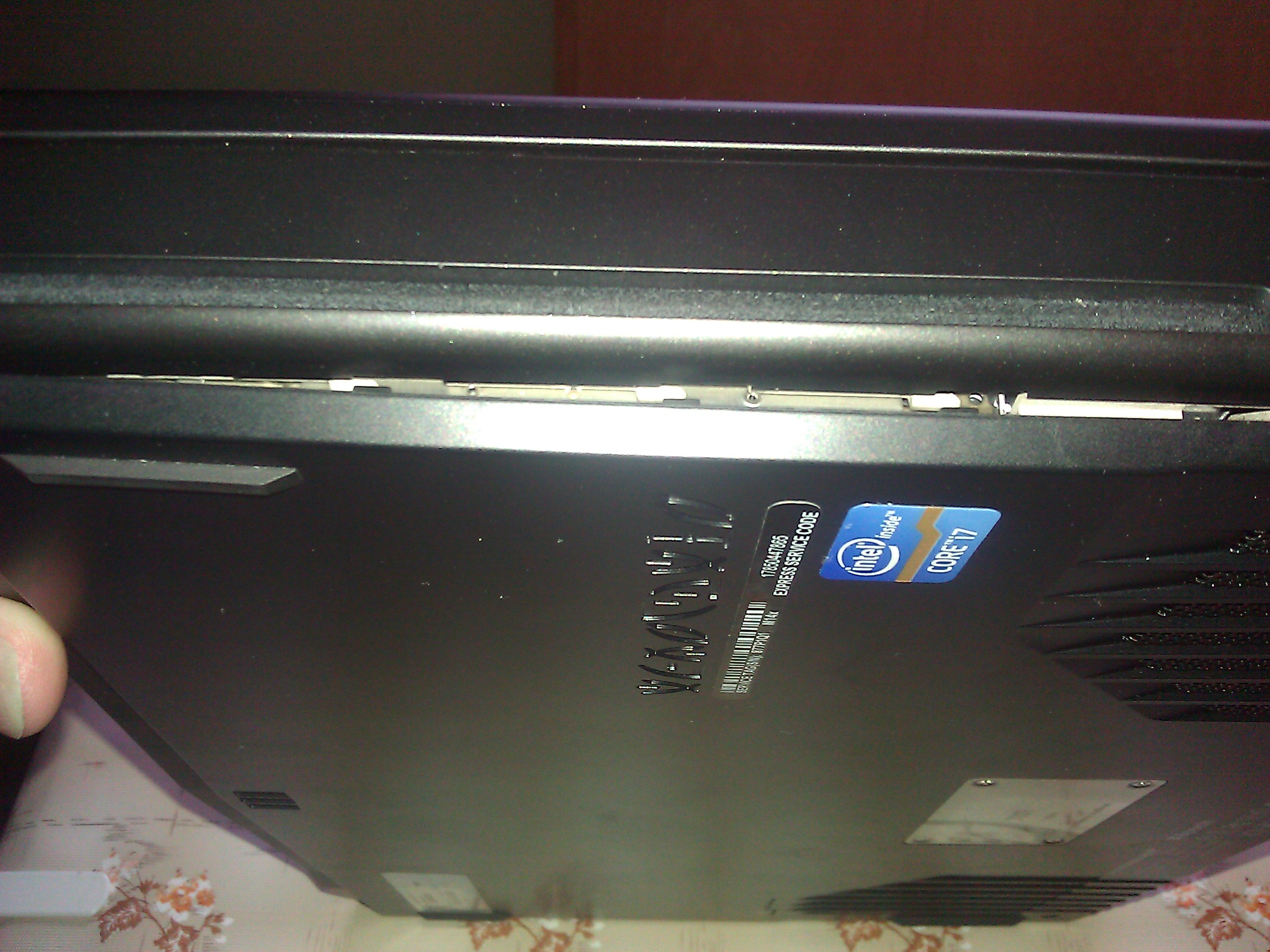

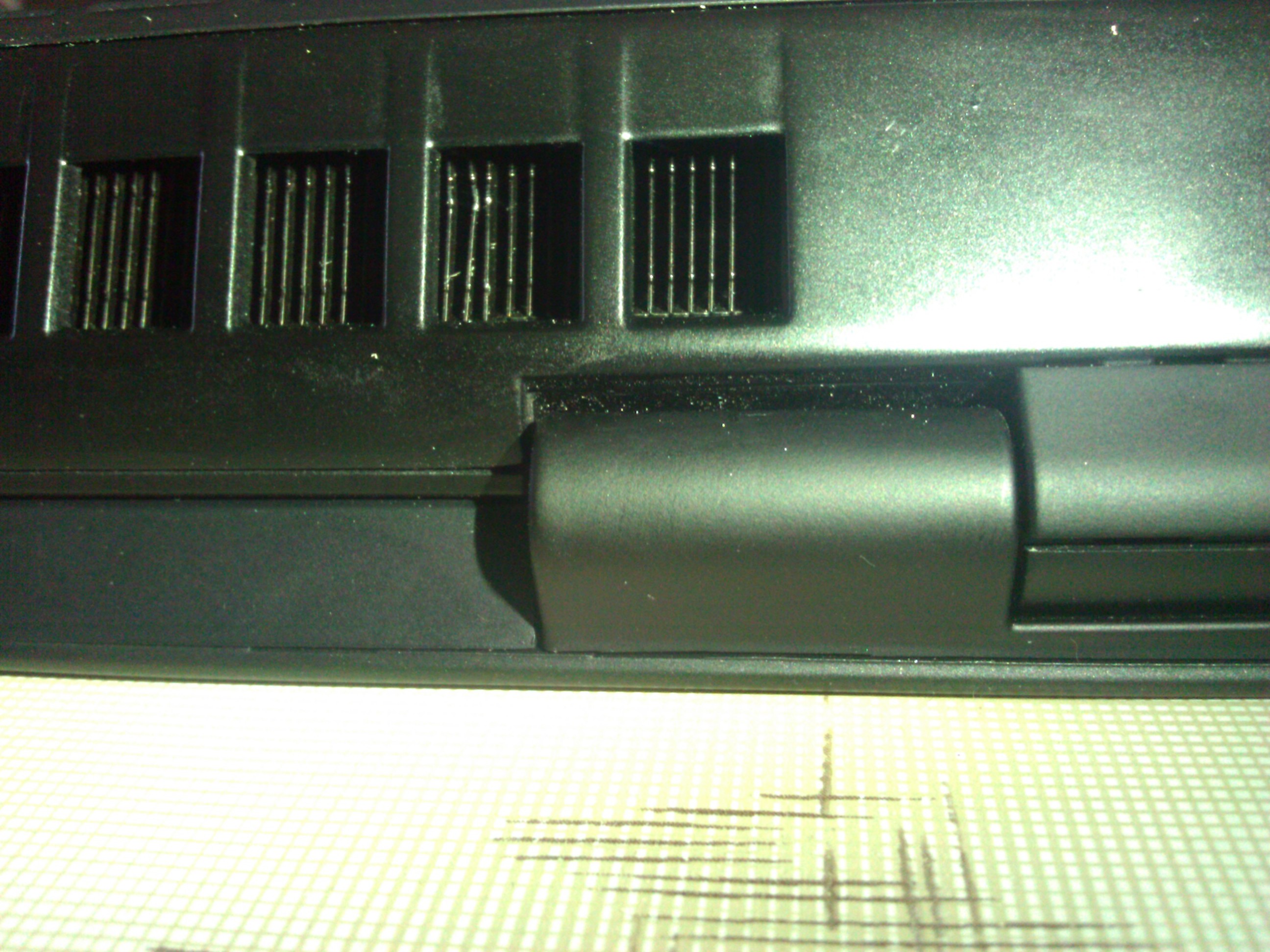

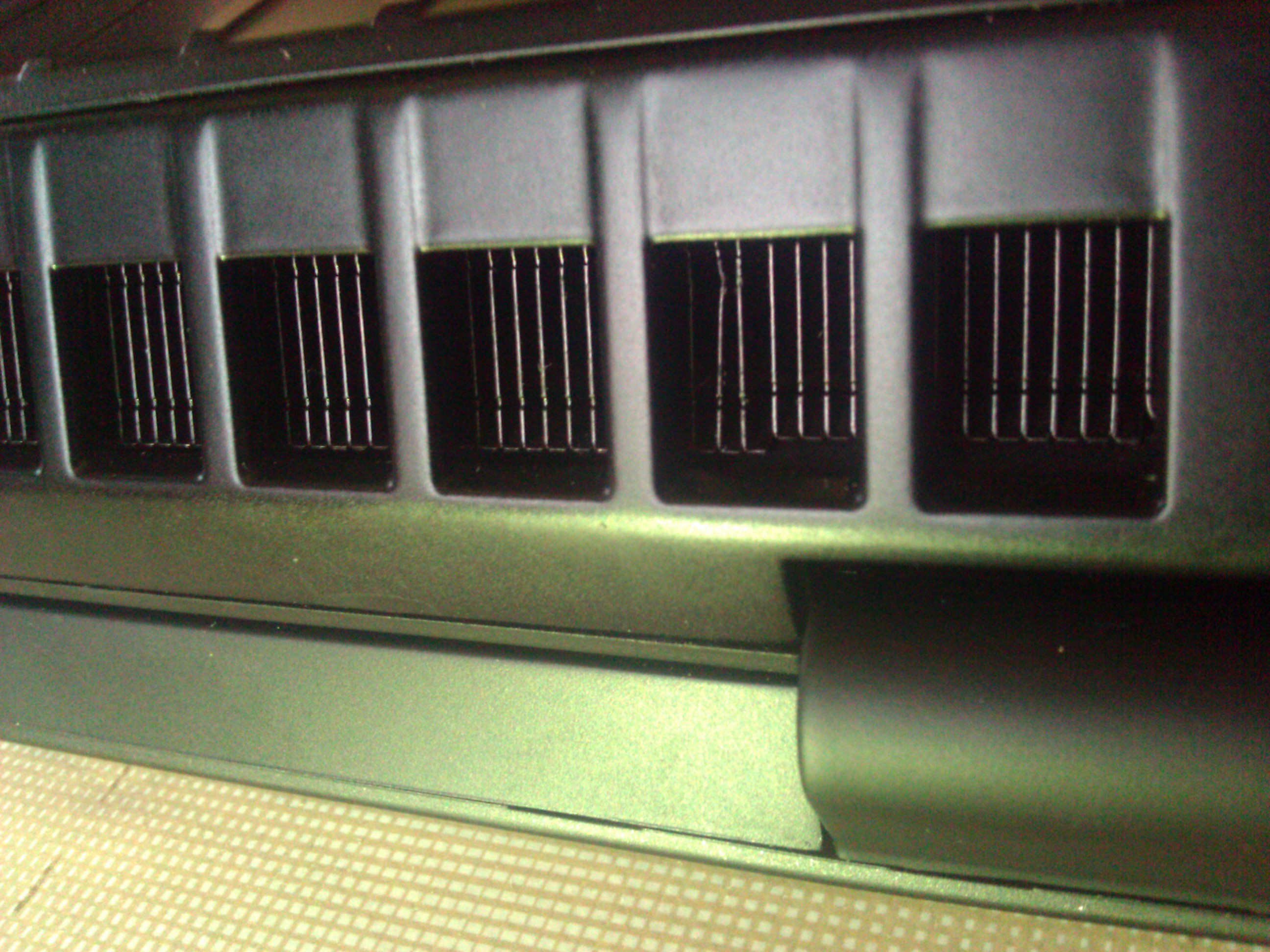

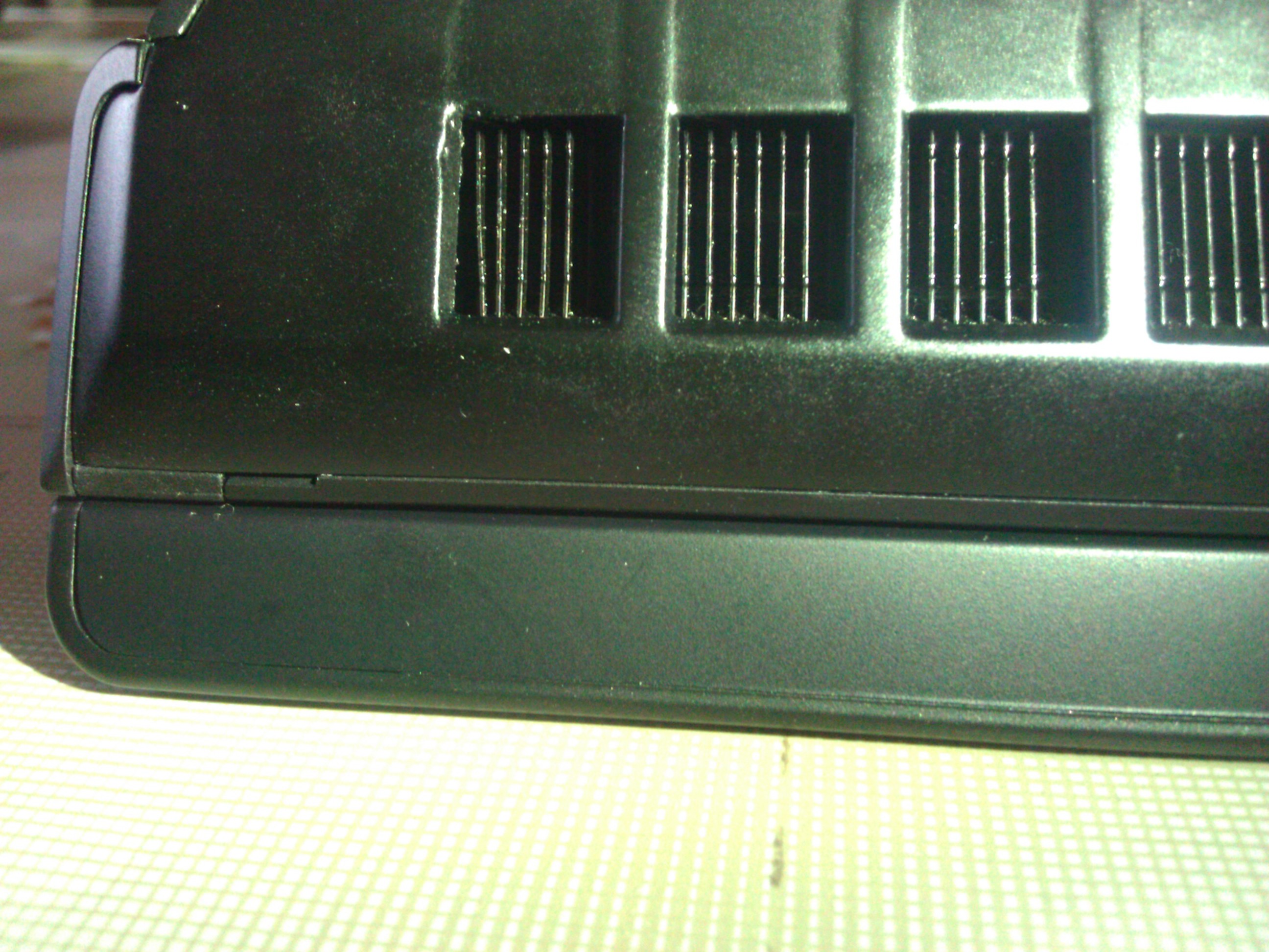

techniker war ja vorhin da und hat mein motherboard getauscht...
...jetzt ist grad beim spielen von "trackmania" schon wieder so ein grafikbug aufgetreten...
als ich ihn dann wieder einschalten wollte ging es beim ersten mal nicht...
dann sah ich das der techniker die bodenplatte falsch eingesetzt hat (auf der linken seiite war ein spallt)
...da dachte ich mir noch "kann passieren" doch dann sah ich das mein lüfter auslass verbogen ist...
hab darauf hin support angerufen und das einzige was sie mir geraten hatten war das ich windows neu installieren sollte da noch fehler vom alten mainboard vorhanden sein könnten...
???was ist los???
wollen die mich für dumm verkaufen oder kann es wirklich am windows liegen...
nächster punkt:
als ich dann fragte was mit lüfter und bodenplatte sei sagten sie mir das ich die bodenplatte selbst richten könnte und wegem den lüfter sollte ich fotos machen und per email verschicken... mehr sagten sie leider nicht...
mein eindruck von dell ist leider von 10 punkten auf -10 gefallen...

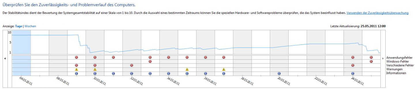

hier nochmal ein paar bilder...das video vom grafikfehler kann ich leider nicht hochladen da es zu groß ist...(wer es sehen will kann mich ja anschreiben^^)
