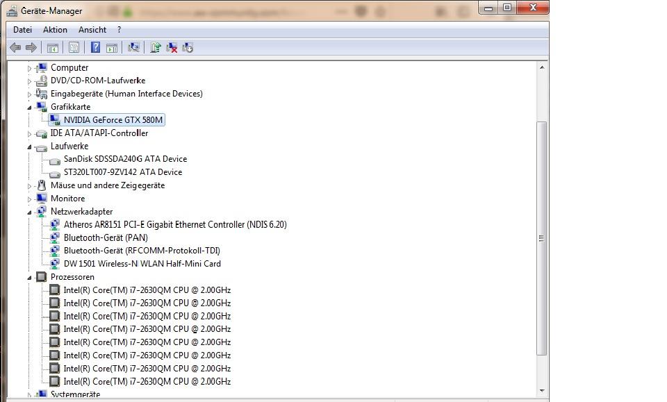

Alle Treiber sind am neuesten Stand. In Bios hab ich die Graphic (PEG) funktion gewählt.
Gleich anschließend hab ich den Rechner neu aufgesetztz und mithilfe des DDU Tools den Grafiktreiber komplett deinstalliert und neu (im abgesicherten Modus) wieder installiert.

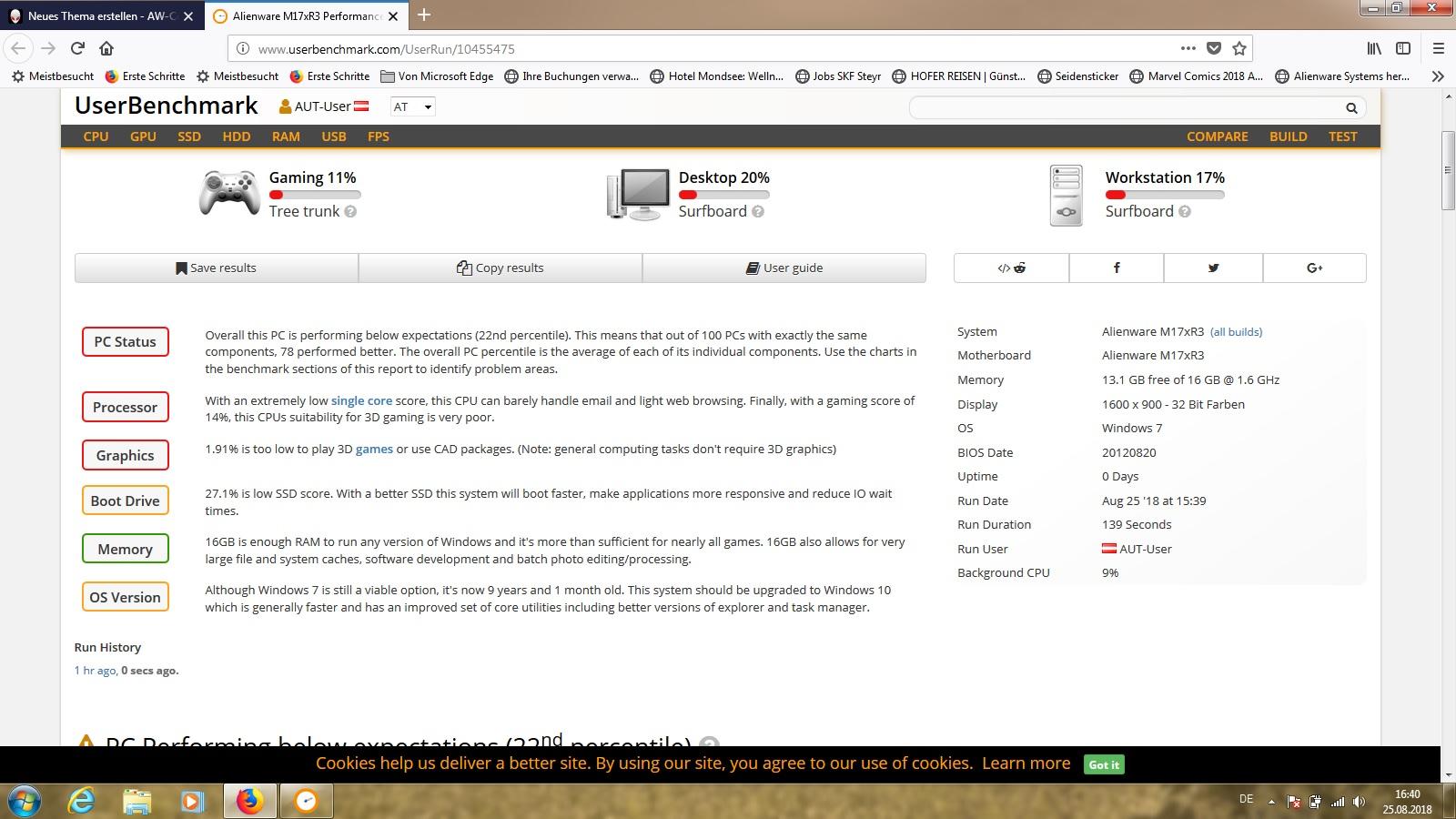

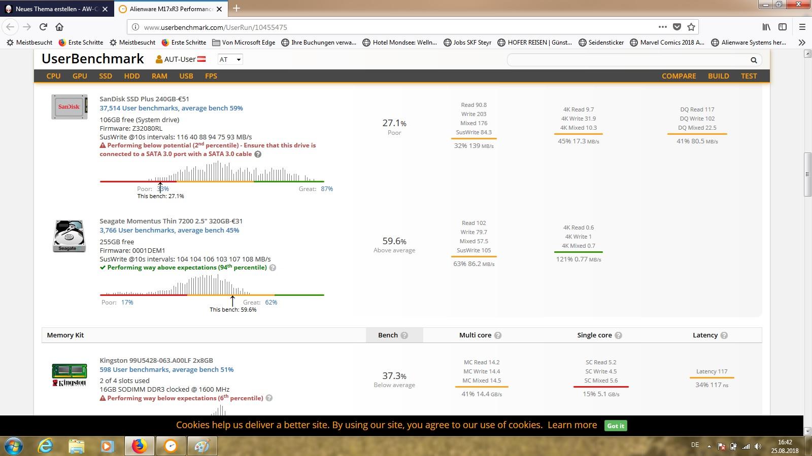

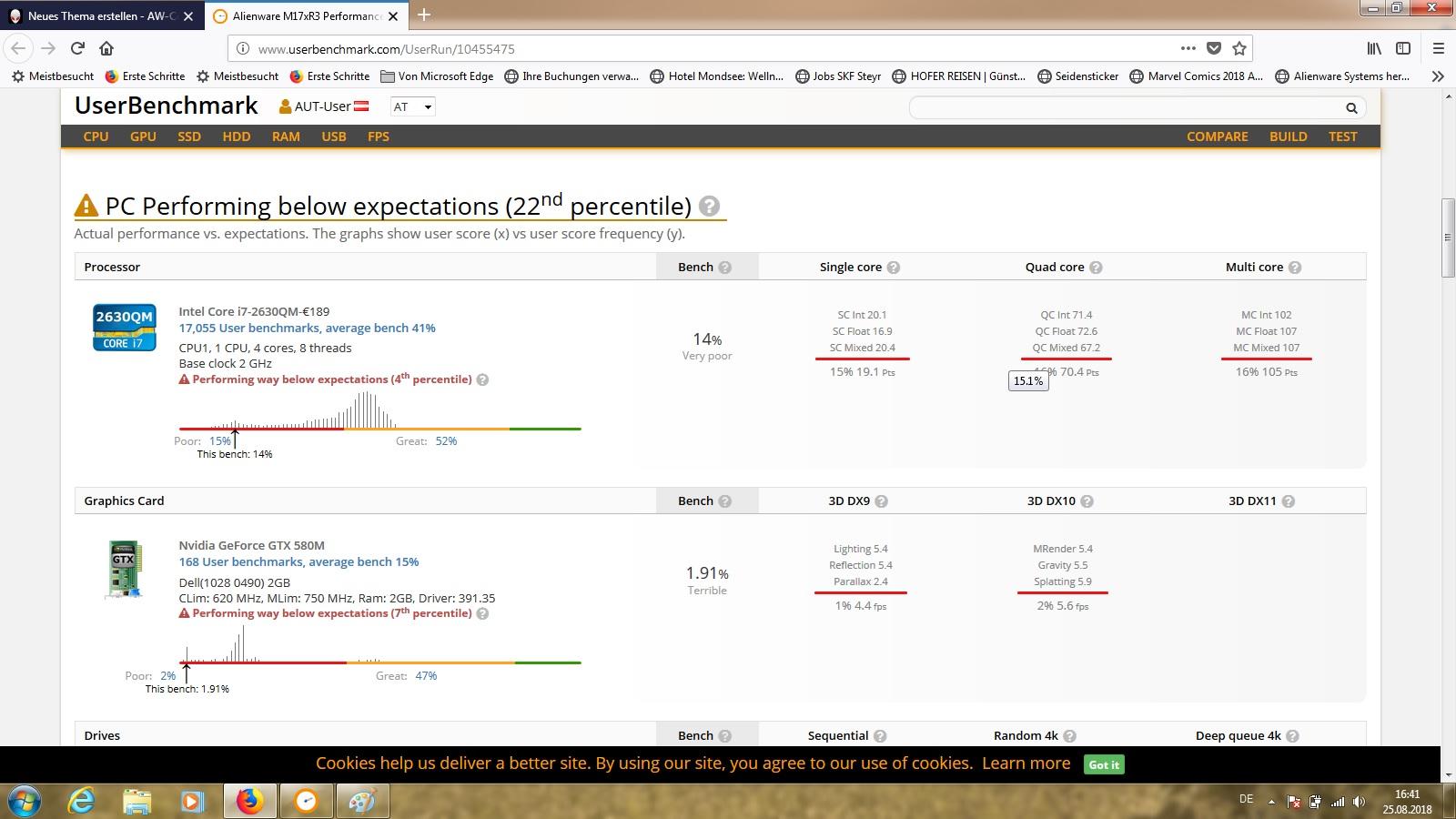

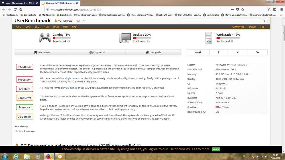

Zum abschluss hab ich dann noch ein Userbenchmark laufen lassen wobei hier die ergebnisse extrem schlecht waren.
Das Problem ist nach wie vor vorhanden. Ich hoffe Ihr könnt mir da weiterhelfen. Weiß mir derzeit keinen Rat mehr. Is da vielleicht die Hardware defekt oder ist da was an den Einstellungen falsch?

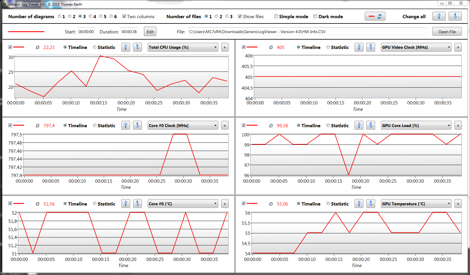

Mach am besten mal ein HWinfo-Log (siehe klick) beim Spielen und poste die CSV-Datei hier im Anhang, dann schauen wir uns das mal an.
Kannst auch selber mit dem GenericLogViewer drüberschauen.

mhh, die GPU scheint nicht richtig hochzutakten.
Entweder läuft das Spiel nur über die IntelHD-Graka oder die 580m bekommt zu wenig Saft.
Mach ma noch ein Log mit GPU-Z beim Zocken (580m auswählen, Tab "Sensors", Haken unten bei "Log to file" rein), aber diiesmal etwas länger - ca. 5 Minuten.
