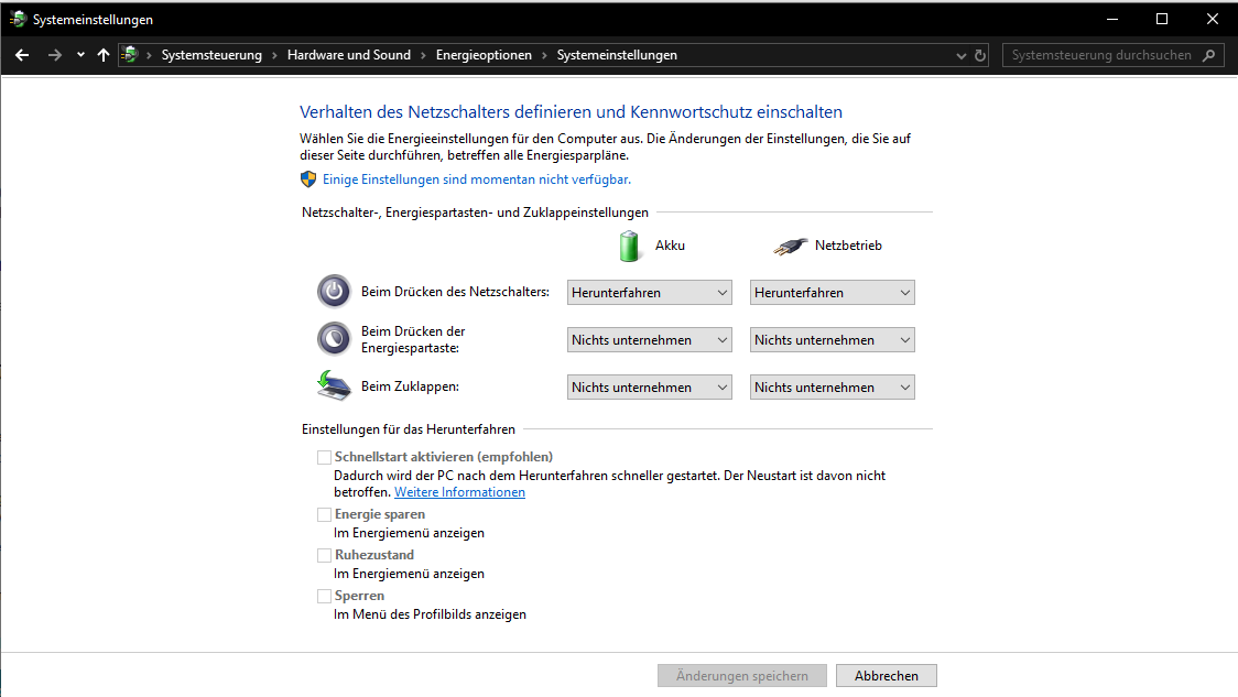

Den schnellstart habe ich schon deaktiviert... das ist ja das problem ich weiss nicht warum es immer noch läuft....
