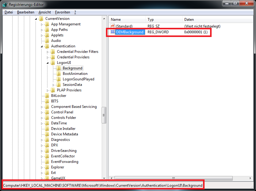

Geht auch "zu Fuß"
- regedit -> HKEY_LOCAL_MACHINE\SOFTWARE\Microsoft \Windows\CurrentVersion\Authentication\LogonUI\Background
- den Wert DWORD OEMBackground auf 1 setzen (fall's nicht vorhanden erstellen)

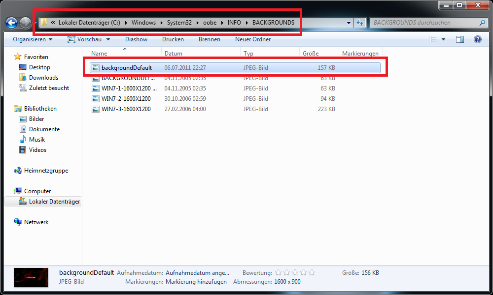

- In C:\Windows\System32\oobe den Ordner Info erstellen, darin dann einen Ordner Backgrounds erstellen
- in diesen Ordner das gewünschte Hintergrundbild als backgrounddefault.jpg ablegen
Die Auflösung muss der Deines Display's entsprechen, und das Bild darf nicht grösser als 256KB sein.
Zur Verdeutlichung habe ich mal 2 Screenshots angehangen.
Bearbeitet von mg.roth
Super hat auf Anhieb funktioniert!
