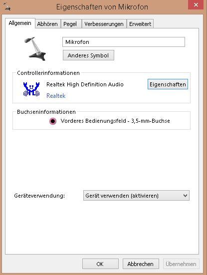

Hi @einsteinchen , ich danke dir erstmal für eine Antwort. Ich habe eine Realtek Soundkarte in meinem R4. Ich werde erstmal schauen, ob es am Treiber liegt.
Und auch danke @dude08/15
Ich habe jetzt den Realtek-Treiber installiert, aber geändert hat sich nichts. Bei der vorderen Mikrofon-Buchse funktioniert das Mikrofon und es wird erkannt, bei der hinteren ist dies nicht der Fall. Bei den Einstellungen des Mikrofons wird in der Buchseninformation auch nur die vordere Buchse angezeigt.

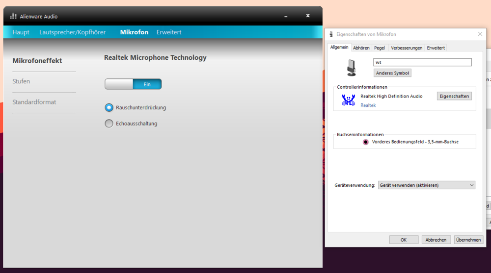

Ich hab nochmal bei mir nachgeschaut und jetzt auch ein Mikrofon auf der Vorder- und Rückseite angeschlossen. Bei mir wird in jedem Szenario nur die vordere Buchse angezeigt, bzw. bei Alienware Audio keine Information über die Buchse.
Könnte die hintere Buchse defekt sein? Geht hinten der Audio Ausgang?
