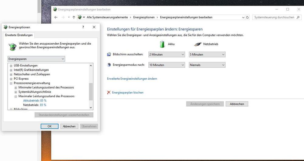

sorry das es so lange gedauert hat :(
Am besten du legst dir ein Energiesparplan an und änderst ihn in den erweiterten Einstellungen so ab:
Maximaler Leistungszustand auf zb. 85%. Damit limitierst du den Takt auf 85% vom Grundtakt. Beim 9900K sind das 85% von 3600Mhz. Also ca. 3Ghz. Damit ist bei mir dann wirklich Ruhe.

Erstmal dickes Dankeschön! :D Ist tatsächlich endlich ruhe :)
Beim Spielen ist es ja schnell wieder auf 100% gestellt

Ich hab nun den Ultimaten Leistungs-Modus sowie Ausbalanciert in den Energieeinstellungen, Ausbalanciert hab ich die CPU auf 85% gestellt wie in deinem Screenshot - Danke dafür!
Ultimate Leistung hab ich die 100% gelassen und nutze das Profil zum spielen - So passt alles :)
