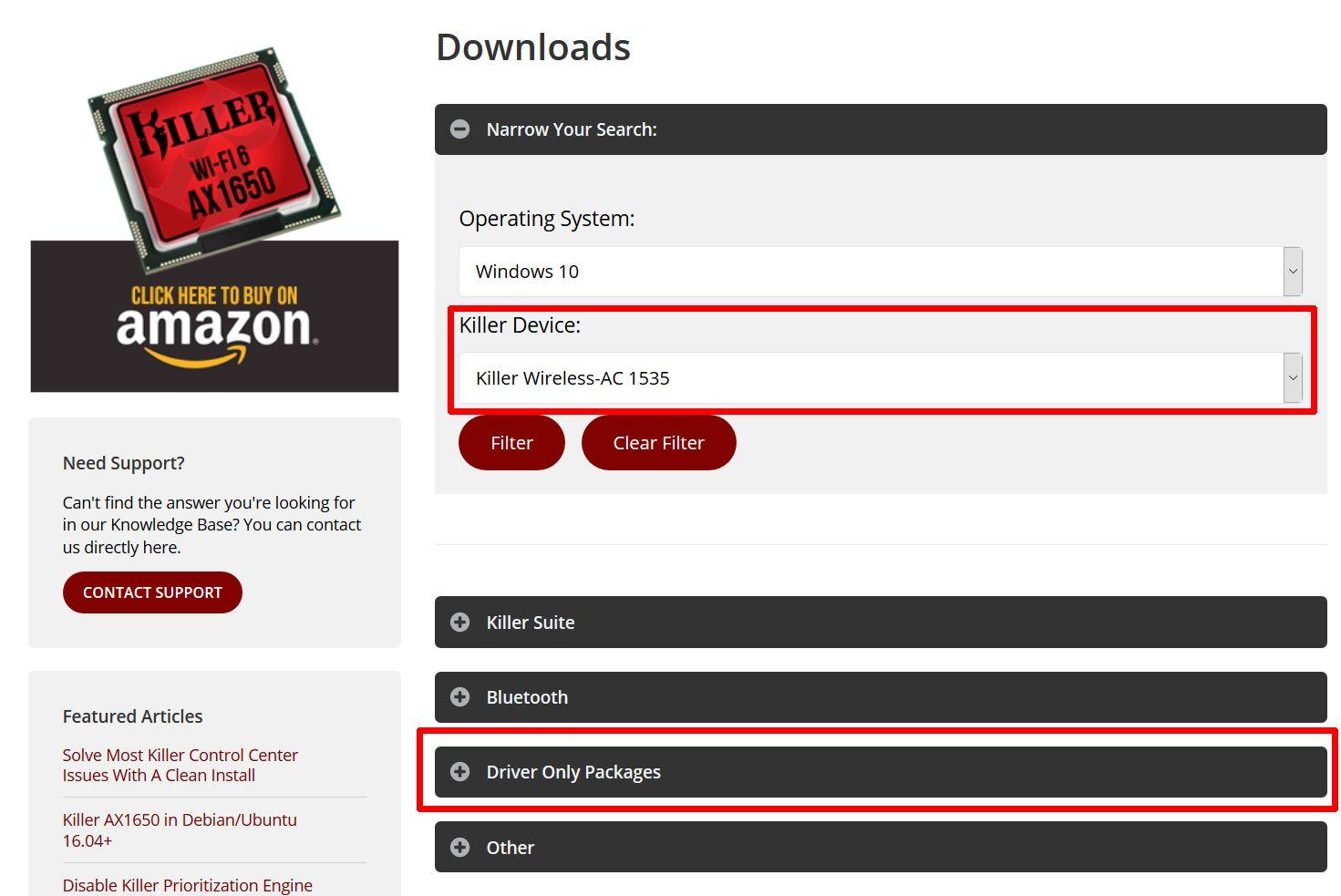

Was solche Sachen angeht, informierst du dich am besten immer auf der Herstellerseite. Nicht nur das dort die aktuellsten Treiber hinterlegt sind, du findest dort auch die "only Driver Package" Treiber. Dann hast du den aktuellen Treiber ohne den ganzen Killer-Suit Kram. So habe ich das bislang mit allen meinen Geräten gehandhabt und nie Probleme gehabt. Den passenden Link findest -HIER-

Nein, die Software installiere ich nie. Nur Treiber.
Nicht immer, aber auch nicht unbedingt selten. Genauso wie Dell's Software, diese müllt dein Notebook ebenfalls nur zu und kann dein System verlangsamen oder die Software funktioniert ohnehin nicht richtig. Nur um ein paar zu nennen:
- Dell Update Application
- Dell Digital Delivery Application
- Dell's Support Assist
Mal ein ganz allgemeiner Tipp, installiere einfach nur das, was du auch zwingend brauchst. Alles andere ist Ressourcenverschwendung.
