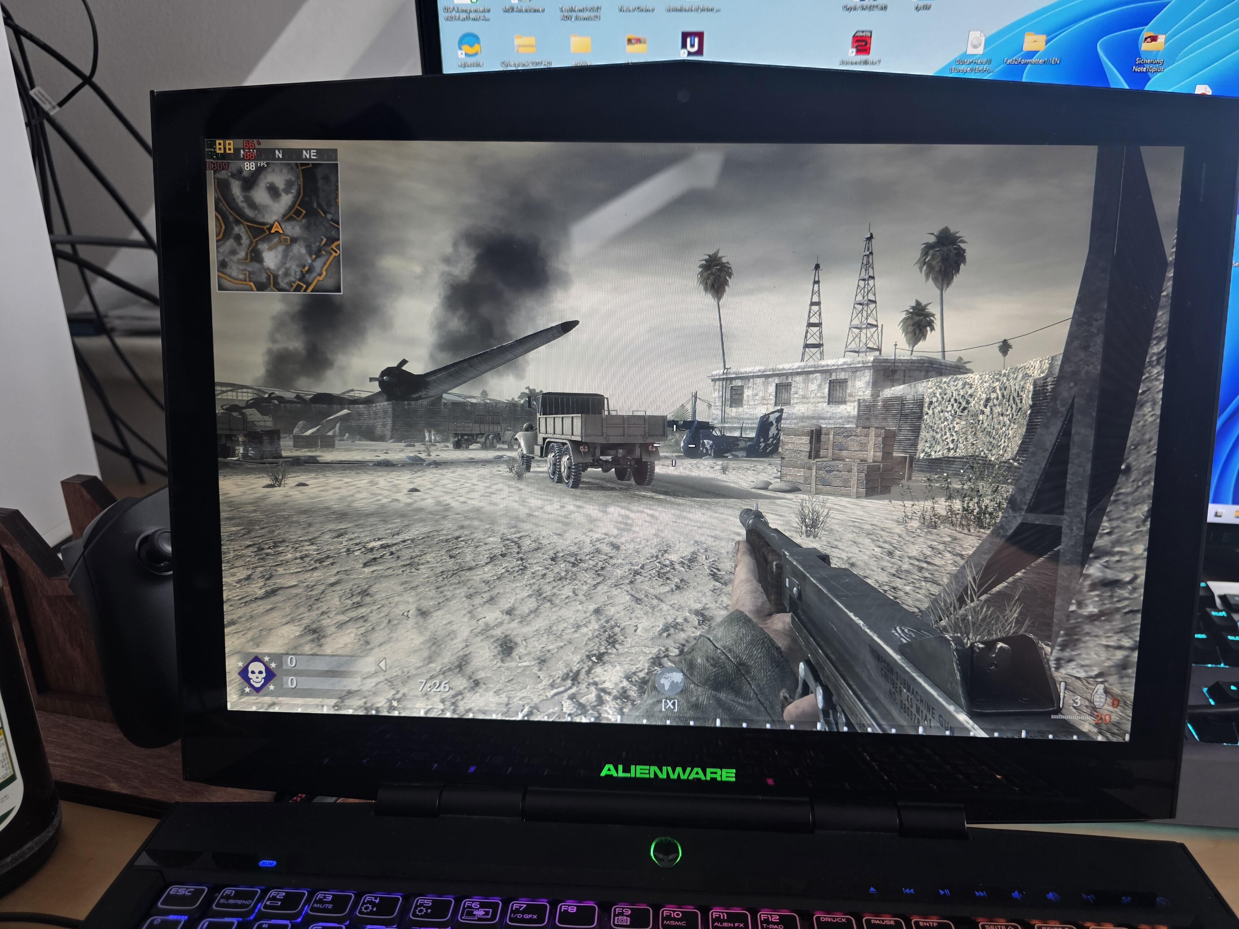

  2. Dachte ich auch. Bis ich auf ein paar Fallstricke mit Win7 gestoßen bin. Probleme mit win 10: - Crossfire ließ sich nicht aktivieren - System langsam und stockend, Spiele sehr unharmonisch - mit Dells Video Treibern zerlegt es win 10 sofort und muss wiederhergestellt werden Mit Win 7 waren alle diese Probleme behoben, aber es sind neue dazu gekommen für die aber der m17 nichts kann. - Steam supportet win 7 nicht mehr, kann also nicht gestartet werden. - Browser auch schwierig. Chrome muss man gezielt nach einem älteren suchen um eine funktionierende Version installiert zu bekommen. Ich hab für den Dicken jetzt noch einen QX9300 gekauft um das CPU limit etwas zu verschieben. Der Q9000 ist erstaunlich langsam, da nur 2ghz. Einer von den Lüftern hat nen Lagerschaden, da muss ich mal schauen welcher und ob man den noch bekommt. Aktuell funktioniert er noch. Btw mit den Dell Treibern ließ sich crossfire auf win7 ums verrecken nicht aktivieren. Mit dem Legacy Treibern von der AMD Seite ging es sofort. Da bin ich dran. Ich will das Gerät ja als Leihgerät für unsere LANs nutzen. Und da schaue ich grad was das höchste der Gefühle ist. Crysis Wars läuft massiv im cpu limit. Hier hoffe ich das der QX9300 mit 3,06ghz statt 2ghz deutlich Besserung bringt. Bis COD5 World at War ist die Performance top. Hier 1080p, Max Details, 4xAA. Crossfire läuft aber auch hier cpu limit.

  15. Ich weiß schon warum ich nach meiner hd3650 nie wieder AMD GPUs hatte. Treiber installiert und folgende Meldung: AMD Catalyst Control Center kann nicht gestartet werden. Es sind derzeit keine Einstellungen vorhanden, die mit xxx konfiguriert werden können. " Kann also Crossfire nicht aktivieren. Jemand einen Rat?
  16. Moin Geminde. Ich plane langfristig ein paar ältere Alirnware Notebooks für regelmäßige LANs bei mir anzuschaffen. Gespielt wird nur alter Kram bis maximal Crysis Wars. Ich bin recht günstig an einen M17x R1 gekommen. Hardware: Q9000, 4780 Crossfire, 4gb RAM, 256er ssd, 1080p Display. Drauf ist win10pro. Ich hätte ein paar Fragen an die alten Hasen die mit dem Geräten schon zu tun hatten. Mein erster war erst ein M17X R3. 1. Wind 10 Sinnvoll oder lieber win 7? 2. 4gb ram sollten denke ich reichen oder hat noch jemand was für den R1 rumliegen? 3. Treiber von Dell empfehlenswert oder gibts ne bessere Quelle? 4. Treiberreihenfolge war bei den M17x doch Tricky oder? Gibt's da n Fallstrick? Verbauen will ich noch den QX9300 oder gabs ne größere CPU? Die zweite 4870 kommt eventuell in ein Notebook mit defekter gpu als spender. Eine sollte reichen für meine Anforderungen. Beste Grüße Captn.ko
