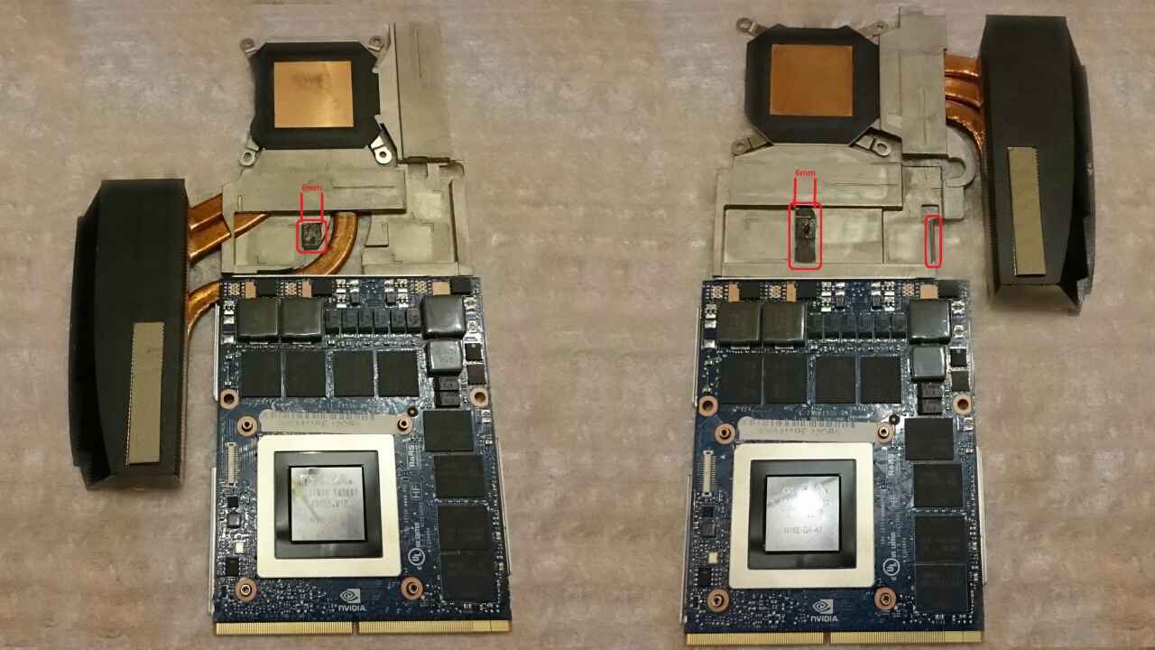

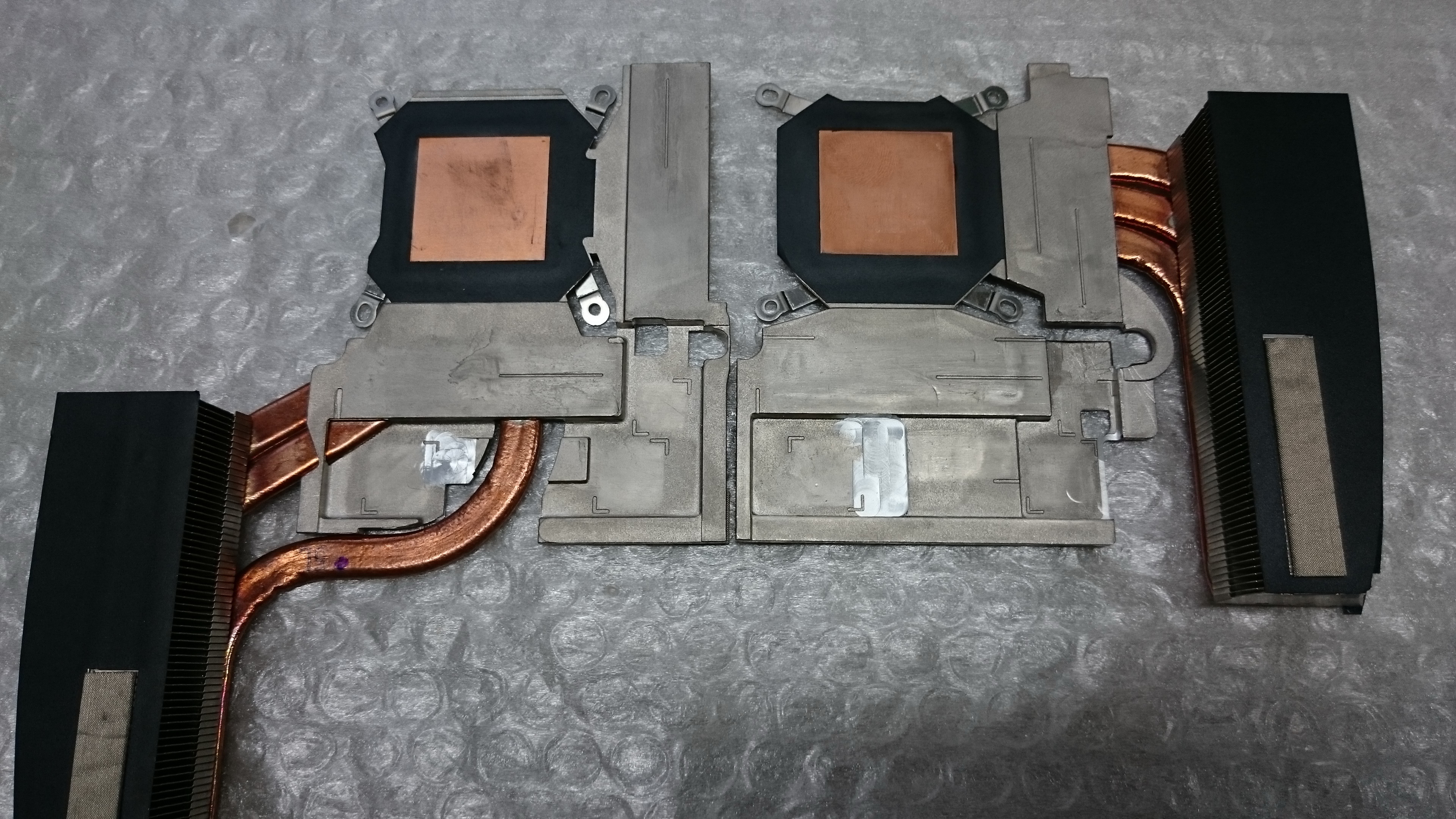

  4. Kommt drauf an was für Karten aktuell bei dir verbaut sind! Wenn du z.B. 780M/880M Karten hast, dann ja, du brauchst nichts dazu kaufen! Allerdings müssen die Heatsinks ein bisschen angepasst werden d.h. an manchen Stellen musst du etwas wegfräsen (CNC oder von Hand). Weiter unten ein paar Fotos, wie das Ganze aussehen soll. Alternativ kannst du auch alles fertig kaufen hier: http://www.ebay.de/itm/UPGRADE-SET-ALIENWARE-18-NVIDIA-SLI-2x-GTX-980M-8GB-GDDR5-VGA-MXM-3-0-/291671082759?hash=item43e8f38707:g:0VQAAOSwxYxUzHRp
