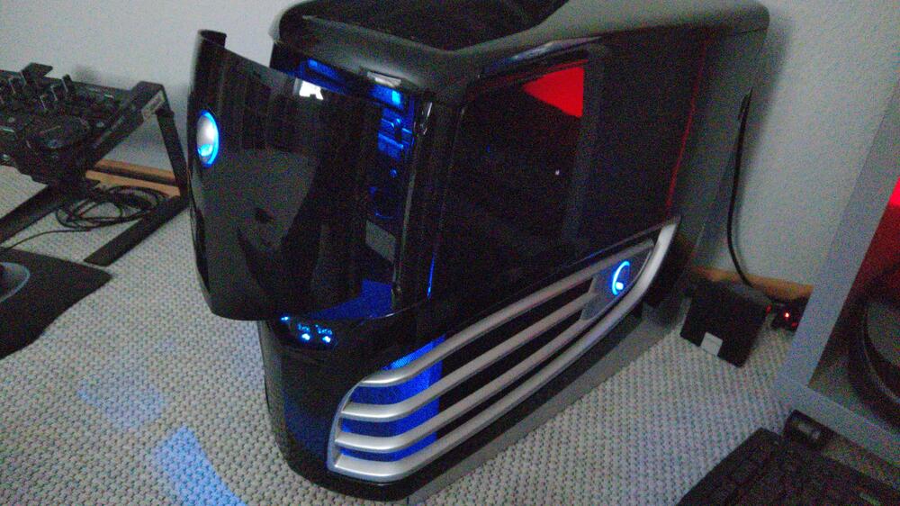

  7. Das Sentia habe ich vor ein paar Monaten für 50 Euro gekauft, auch mal zerlegt, gereinigt und jetzt steht das hier. Mit ein paar Schönheitsfehler, wegen dem alter, aber macht ja nix. Ja, kenn ich mit dem verkaufen, man ist schon blöd, hatte mal das D9K und M9750. Hätte man alles mal behalten sollen. Aber so ist das, je älter man wird, umso mehr holt man sich das alte zurück 😄

  9. Das Case mit den dünneren Seitenschlitzen und dem Schloss vorne ist nochmal n Tick cooler, gab ja noch einen mit so einem Buckel oben drauf😉Zu sehen im hauseigenen AW Museum in Kalifornien, da würde ich gerne mal hin wenn es das noch gibt, dort stehen oder standen "alle" AW (ohne Dell) Baureihen Notebooks/Desktops. Finde gerade den Link nicht mehr leider 😞 Die Preise sind doch meistens überzogen 😉Hin und wieder hab ich die bei Kleinanzeigen für 100-120€ gesehen. Hab meinen dort für 150€ glaube ich gekauft incl. Versand.

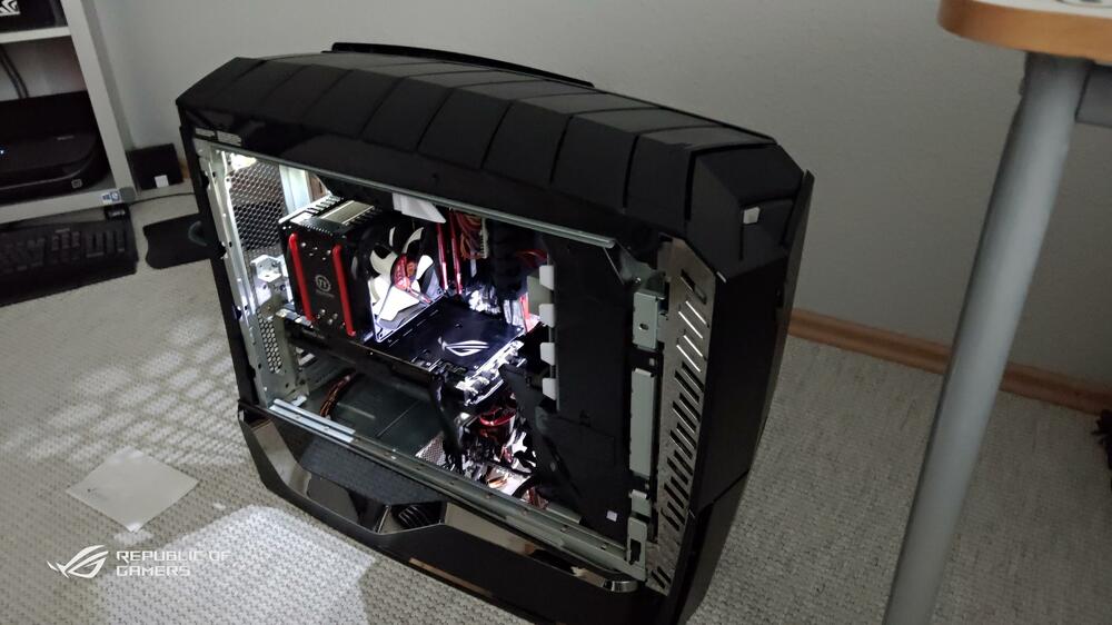

  10. Hatte lange überlegt was ich mit dem Gehäuse anstelle. In dem etwas älteren Gehäuse war noch Windows XP installiert, ebenso in diesem, da war noch Windows 7 drauf. Eigentlich war der ja komplett.. Die Sache war, wollte gerne diese einfach nutzen. So standen hier 3 Rechner, welche 2 nie liefen, weil zu alt, und die Soft und Hardware nicht viel gaben. Und der neue Thermaltake Kasten ist zwar gut, aber nichts gegen die alten 7500 und das alte Area-51 Gehäuse. Finde die einfach besser vom aussehen und vom Platz. Und dann muss man da halt ran. Verkaufen würde ich die Teile niemals. Bin für das Chrom Gehäuse sehr weit gefahren, meine Frau bringt mich um Zu dem bei Kleinanzeigen, der Preis ist völlig überzogen. Da kannste eher bei der Bucht.com eher eins aus dem Nachbarland kommen lassen, da biste billiger bei. Und da gibt echt viele. https://www.ebay.com/itm/125973650318?hash=item1d549d5b8e:g:nUcAAOSwG-tkh2o~&amdata=enc%3AAQAIAAAAwNvgG78nTt9xF4C3y2SXGG%2FRKsHcJcKFrLwPdUcBeJN1IPaNi2e8C8SgUVl%2Bx%2BOuCKXy3t%2Fu%2F8BiXEtlPnwGiZX6IX0qcBKFS%2BNWV0L2EvSt3YP0dWHRRosA2WfJ04e31POgWNlN1yjjbUHiSsTqsL1aVtTA86FJYPIhJxkmxO%2FbHaMIJf8%2FfUZO8Ve%2B3KHW0dR%2FWuXaeIcV5rRhMFguUBVTMfQ7Z0sJYnZgcOzYFEFiOPxvE7TwWmm9uAAWyQZyTQ%3D%3D|tkp%3ABk9SR7zg2YPGYg Dann eher das. Aber ich warte mal, eventuell tut sich irgendwann mal eine Gelegenheit auf, dann schlag ich zu

  11. Ich habe die Platine ohne die Kippschalter,gab eine passive und eine aktive damals zur Auswahl, ich habe den noch original gelassen, nur halt den Area51 ALX Kram da reingebaut, läuft mit Windows 11 problemlos, habe die alte Software zum Steuern der Led's sogar noch , uraltes CC und funzt tatsächlich mit Tricks mit Win 11.😉 Das Case ist soooo cool, aber echt unbezahlbar... Hier is noch n grüner, falls wer auch noch basteln möchte 😉 Gerade bei #Kleinanzeigen gefunden. Wie findest du das? https://www.kleinanzeigen.de/s-anzeige/alienware-area-51-pc-i7-proz-24gb-ram-win-10-pro-geforce-gtx-660/2523722868-228-2544?utm_source=sharesheet&utm_medium=social&utm_campaign=socialbuttons&utm_content=app_android
