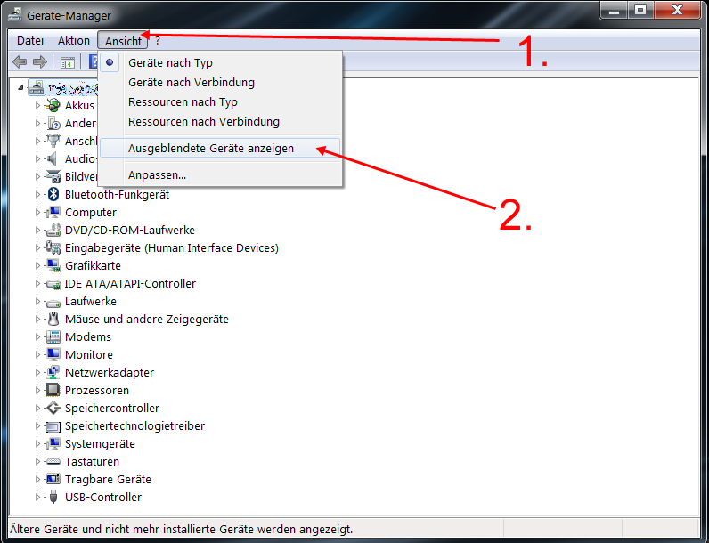

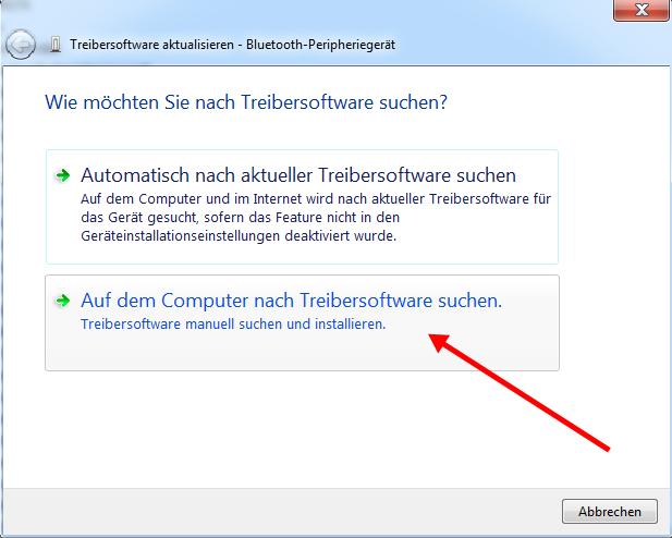

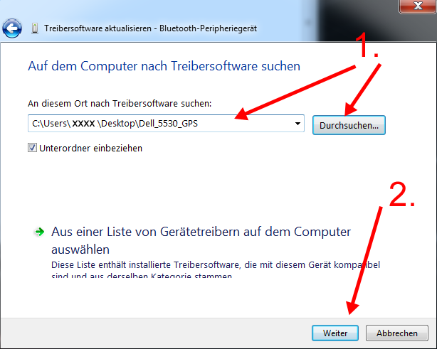

Hallo Redfox, schön, dass das Modul schon da ist und auch erkannt wird! Für die ordnungsgemäße Installation gehst du wie folgt vor. Verschaffe dir Zugang zum Gerätemanager. Dort aktivierst du wie auf dem Bild zuerst die Option "Ausgeblendete Geräte anzeigen". Daraufhin erscheinen eine Vielzahl von Geräten mit gelben Ausrufezeichen in der Geräteauflistung. Mit einem Rechtsklick auf jedes dieser neuen Geräte wählst du den Punkt "Treibersoftware aktualisieren ..." Hast du das Treiberpaket von uns heruntergeladen (Dell WWAN GPS 5530 Win7 x64/x86 Treiber - Downloads - AW-Community ) und auch das ZIP Archiv entpackt, kannst du den Pfad zum Treiber wie folgt angeben: Das machst du so oft, bis alle gelben Ausrufezeichen verschwunden sind. Anschließend installierst du den DELL Connection Manager (DELL Connection Manager A03 (small) M11x - Downloads - AW-Community ) Mit diesem aktivierst du dann den Zugang zum mobilen Internet immer dann, wenn du ihn benötigst. Die Sim-Karte musst du einlegen wenn das Gerät ausgeschaltet ist! Sonst kann es vorkommen, dass der DELL Connection Manager die Meldung bringt, es sie keine Karte eingelegt. Mit FN+F3 aktivierst bzw. deaktivierst du sowohl das WLAN als auch das UMTS Modul. Beide hängen immer zusammen. Viel Erfolg! PS: Die Signatur von Aggressive ist eine Maßanfertigung, wenn du ebenfalls eins solche möchtest schreibst du mich am besten mal per PN an. -
