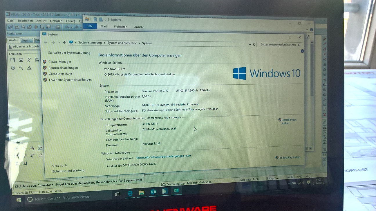

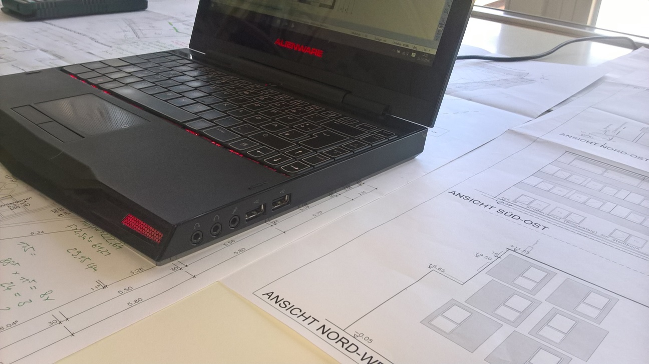

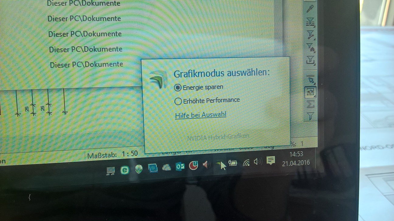

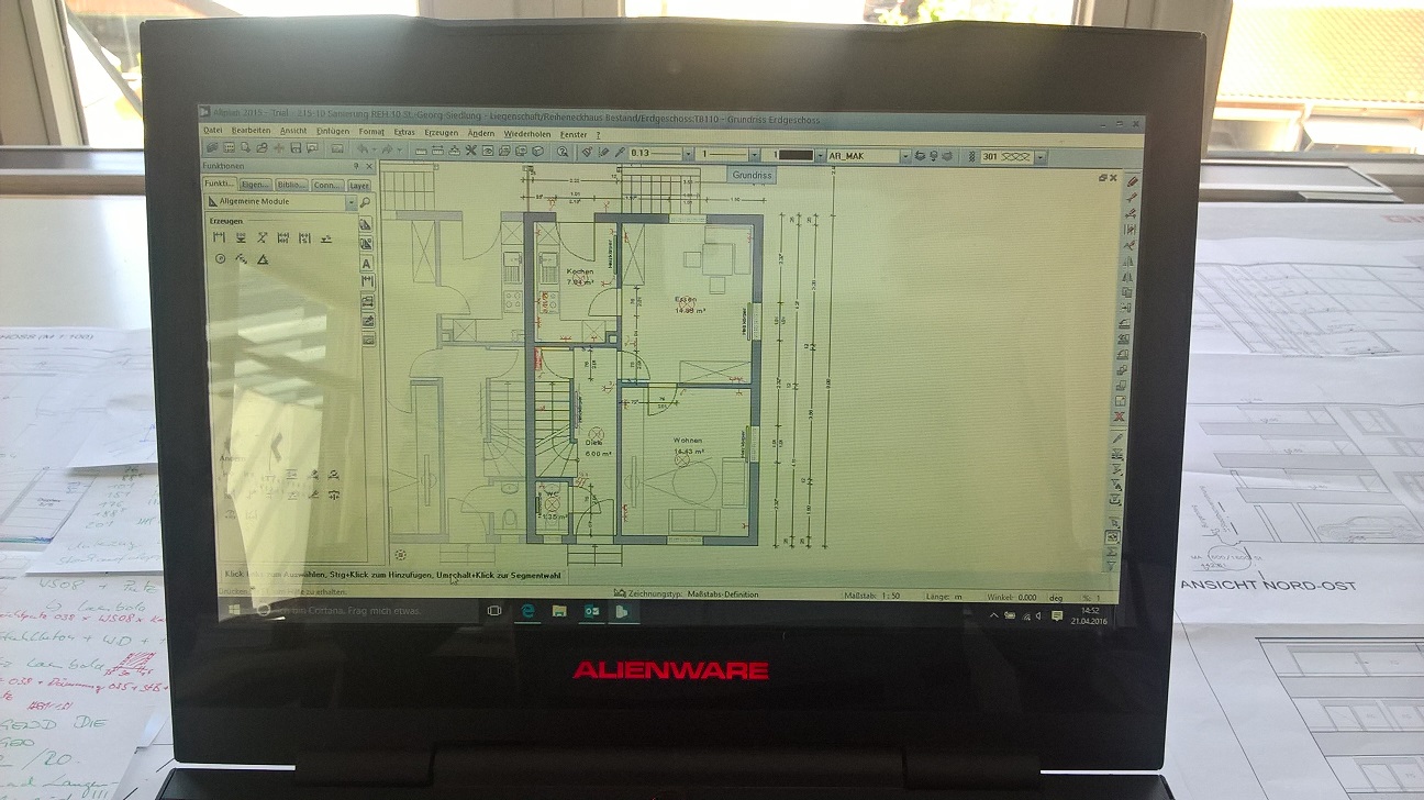

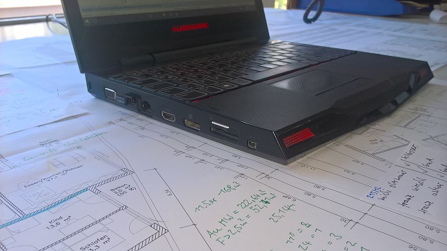

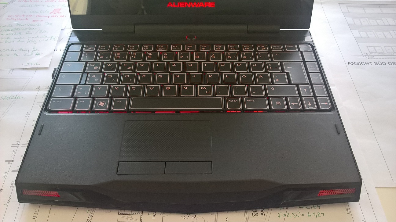

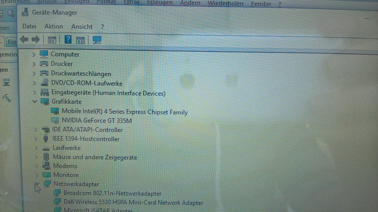

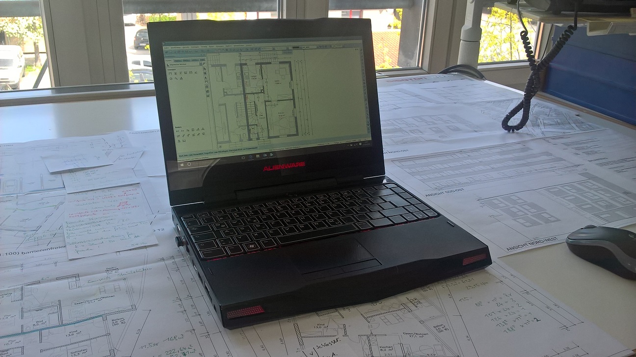

Zum Verkauf steh das mobile Gerät schlecht hin. Der ALIENWARE M11x. Das Ultrabook ist TOP in Schuss ! Installiert sind 8GB RAM und er hat eine NEUE 240GB SSD spendiert bekommen. Das Display ist TOP ausgeleuchtet ohne Pixelfehler und mit einer Auflösung von 1366x768. Im Notebook ist eine UMTS Karte verbaut. ACHTUNG hingegen dem üblichen Beschiss - dieses M11x hat tatsächlich eine UMTS Antenne zusätzlich zur WLAN Antenne, viele M11x die UMTS besitzen haben KEINE separate Antenne für UMTS und dementsprechend einen bescheidenen Empfang! Weiterhin hat er Neben der Intel HD Grafikkarte noch eine NVIDIA GT 335 mit eigenem 1GB RAM. Trotz Windows 10 funktioniert der hybride Modus bei mir einwandfrei ! Viele angebotene M11x mit Windows 8.1 oder höher haben die Mobile Intel HD deaktiviert damit Windows 10 überhaupt läuft ! Bei diesem M11x funktionieren alle Treiber tadellos ! Auf dem Notebook ist ein Windows 7 Key auf der Rückseite angebracht. Installiert und aktiviert ist aber ein Windows 10 Pro. Das M11x hat alle üblichen Anschlüsse und einen CardReader, sowie einen Slot für die SIM-Karte. Das Ladegerät ist ebenfalls original ! Das M11x hat KEINE Kratzer, Abplatzer oder Beschädigungen ! Der Akku hält bei mir über 5h !!! Geliefert wird das M11x mit Akku, Netzteil und Windows 10, auf Wunsch spiele ich Windows 7 auf ! Versand versichert mit DHL ! Preisvorstellung 349Euro Einfach per PN melden !
