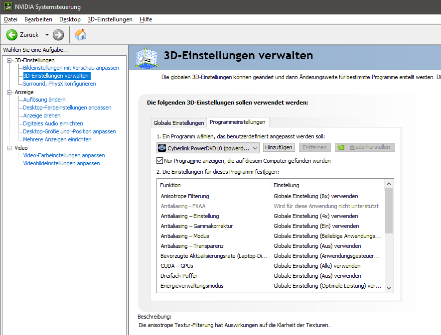

  1. @Jörg: Beste Nachricht zuerst: 3D klappt wieder! :-) Lösung: Ich hatte alle Nvidia-Treiber vom System gehauen, dabei gab es aus unerfindlichen Gründen noch einige Probleme mit einer älteren Version, die mir gar nicht mehr in der Programm-Übersicht angezeigt wurde, aber dieses Programm hier half, auch diesen alten Treiber vollständig vom System zu entfernen. Dann hatte ich zunächst den 3D-Stereo Controller Driver von der Dell-Seite installiert, klappt soweit. Danach habe ich die Installation des 331.65 Treibers der Dell-Seite angestoßen: hierbei wurde mir korrekterweise angezeigt, dass bereits ein Teiltreiber installiert sei. Der weitere Installationsvorgang scheiterte aber anscheinend zunächst an diesem Part, sodass die Installation bzw. die Deinstallation des alten Treibers einfror :-/... also Zwangs-Abbruch und Neustart, danach war nichts mehr von dem Treiber zu sehen, sodass zumindest die Deinstallation anscheinend funktionierte... wie dem auch sei: Dann nochmal die Installation des 331.65 Treibers gestarten, wobei mir nun halt nicht angezeigt wurde, dass bereits ein Teiltreiber installiert sei. (Dies führt mich zu der Schlussfolgerung, dass dieser Zusatztreiber der Dell-Seite nicht zwingend notwendig ist :-) ). Installation lief diesmal flüssig erfolgreich durch. Neustart. Und siehe da: 3D-Menüfunktion ist sichtbar, Setup-Assistent kann gestartet werden und 3D-BluRay funktioniert nun auch wie geschmiert! Vielen Dank @Jörg!!! Ich werde nun von weiteren Updates des Nvidia-Treibers absehen, auch wenn ich halt nun eine eigentlich veraltete Version habe. Diese funktioniert und die GraKa ist ja auch nicht mehr die neueste. Weitere Vorteil: ich habe nun auch nicht wieder dieses Geforce Experience Gedöns drauf, das ich sowieso überflüssig und überladen fand :-)...
  2. @Jörg: Danke für deine Rückmeldung, guter Punkt! Also: Beim Notebook-Kauf war Win7 installiert, 3D funktionierte sowohl in Games als auch BluRays. Ich bin dann irgendwann auf Win 8/8.1 umgestiegen - wobei ich hier nicht mit Sicherheit sagen kann, ob ich damit irgendwas mit 3D gemacht hatte. Und nun aktuell ist Win10 Pro installiert. Die sonstigen Treiber (Chipsatz, Alienware OSD/CC, Sound, Freefall Sensor, WLAN etc.) sind soweit die von Dell - diese hatte ich mir bei der Win10 Installation nochmal von der Dell-Webseite gezogen, wobei ich grad nicht sagen kann, ob alle davon explizit für Win10 freigegeben waren. Es funktioniert aber alles soweit und auch der Gerätemanager gibt keine Probleme an. Einzig der Nvidia Treiber für die GTX 680M ist nun der offizielle und aktuelle von Nvidia (388.00) - bei diesem fehlt nun aber ja leider der Menüpunkt "Stereokopisches 3D". Bis gestern hatte ich noch die Version 369.09 installiert, bei der der Menüpunkt "Stereokopisches 3D" noch zumindest angezeigt wurde, ich aber keinen Setup-Assistenten starten konnte (Fehlermeldung war in etwa, das der Treiber der Graka nicht mit Vision 2 zusammenpasst) und ich demnach auch kein 3D BluRay schauen konnte. Daher ja auch das Update auf die neue Treiber-Version. Ich habe gerade nochmal die Dell-Seite gecheckt: dort werden für den M17xR4 die Treiber 307.17 und 331.65 angeboten. Beides ja "relativ" veraltet aus 2013/2014.... Außerdem gibt es dort den "nVIDIA Internal 3D Stereo Controller Driver". Ist zwar nicht für Win7 ausgewiesen, aber gerade mal versucht zu installieren. Installation lief zwar erfolgreich durch, aber keine Änderung des eigentlichen Problems... Aber ich vermute, dass deine Empfehlung nun wäre, den aktuellen Nvidia Treiber zu deinstallieren und stattdessen den 331.65 von Dell mal zu testen? :-) Oder wäre es nicht auch einen Versuch wert, nur das Nvidia Vision Modul mit der alten Version zu ersetzen, und die restlichen Teile des Treiber-Sets auf dem aktuellen Stand zu lassen?
  3. Hallo liebe Community, ich hatte meinen M17x R4 Anfang 2013 mit 3D Bildschirm und Nvidia Vision 2 gekauft, hatte auch alles damals funktioniert.... Vor einiger Zeit hatte ich dann auf Win10 umgestellt und nun wollte ich (zum ersten mal unter Win10) mal wieder eine 3D BluRay schauen, scheitere aber dauerhaft: Zunächst konnte ich in der Nvidia Systemsteuerung den 3D Assistenten nicht starten, weil mir angezeigt wurde, das sich der vorhandene Treiber nicht mit Vision vertragen. [zu diesem Zeitpunkt hatte ich also noch die Einstellung für das "Stereokopisches 3D" zur Auswahl] Aufgrund der Fehlermeldung habe ich dann also auf den neuesten Treiber (388.00) aktualisiert. Mittlerweile auch schon mehrfach, auch mit vollständiger "Neuinstallation" ohne Übernahme alter Profildaten. Trotzdem habe ich nun leider das Problem, dass in der Nvidia Systemsteuerung die Funktion "Stereokopisches 3D" gar nicht mehr erscheint: Wie kann das sein und wie bekomme ich die Funktion wieder angezeigt? Der Treiber 388.00 wurde vollständig installiert und hat das System korrekt erkannt, keine Fehlermeldungen im Gerätemanager, das Display kann ich auf 120Hz einstellen und unter dem Menüpunkt "3D-Einstellungen kann ich globale und programm-spezifische 3D-Einstellungen vornehmen. Aber ich kann nirgend die 3D-Funktion "aktivieren" bzw. den Setup-Assistenten starten. :-( Ich habe schon lange nun Google befragt, aber häufig kommt der Hinweis auf Treiber-Neuinstallation (bereits mehrfach gemacht), Windows-Updates (Win10 ist auf dem aktuellsten Stand) oder inkompatibler Hardware (HW ist in Ordnung und hatte ja damals mal funktioniert)... bin daher am Ende mit meinen Ideen und hoffe, jemand von euch hat die rettende Lösung! Danke im Voraus! Viele Grüße, Sheridan
