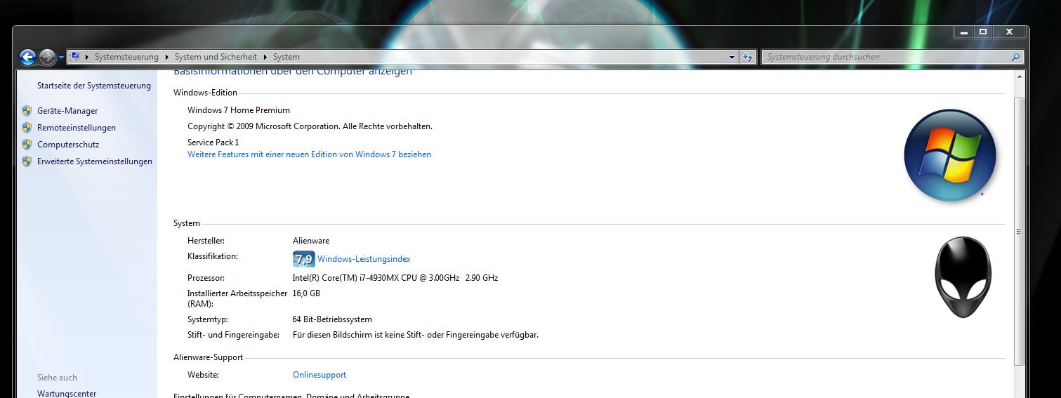

Mahlzeit miteinander, jetzt hätte ich auch mal wieder eine Frage. Ich gehe doch richtig in der Annahme, das bei den xm Prozessoren wie dem Core I7 4930xm, der Multiplikator frei einstellbar ist. Warum zum Geier kann ich dann max. 30 einstellen? Weiterhin, könnte mir mal jemand das mit dem DPTF erklären? Im Internet findet man rein gar nichts dazu. Gibt es eine Software dafür? MFG - - - Aktualisiert - - - Update: So habe gestern noch mit dem XTU Tool etwas herumgespielt und die CPU auf 3,5Ghz auf allen 4 Cores stabil übertaktet bekommen ( Turbo war bis 4,3Ghz ). Getestet mit 2 Stunden Prime.Die höchste Temperatur war 93 Grad. Warum ich das gemacht habe: Wollte es einfach mal ausprobieren. Habe jetzt wieder alles zurück auf Standard gesetzt. Trotzdem bleiben die fragen oben. Kann da niemand etwas dazu sagen? MFG
