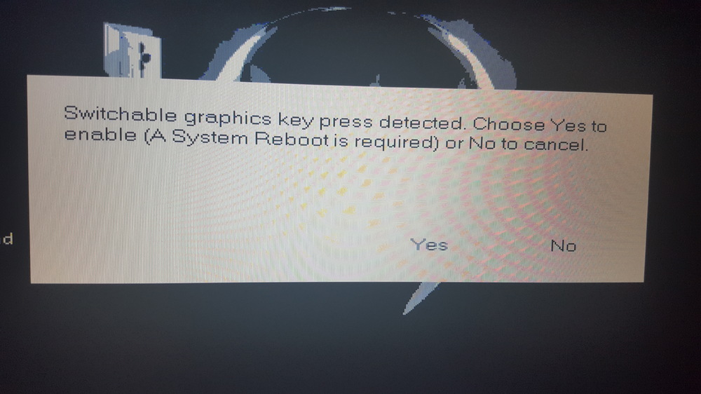

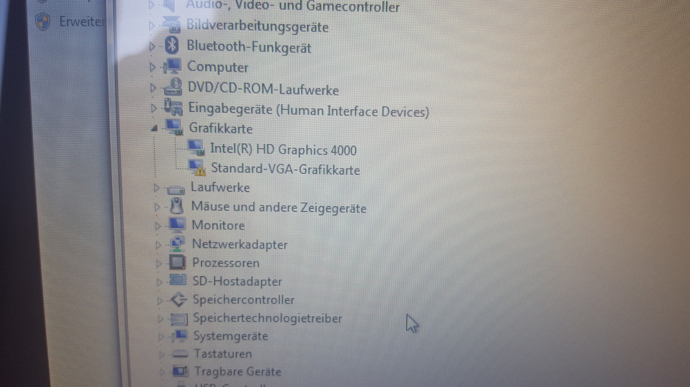

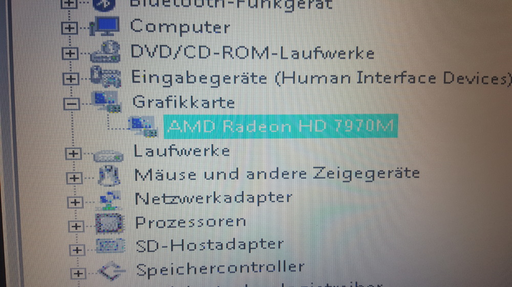

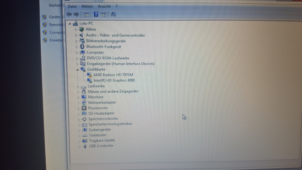

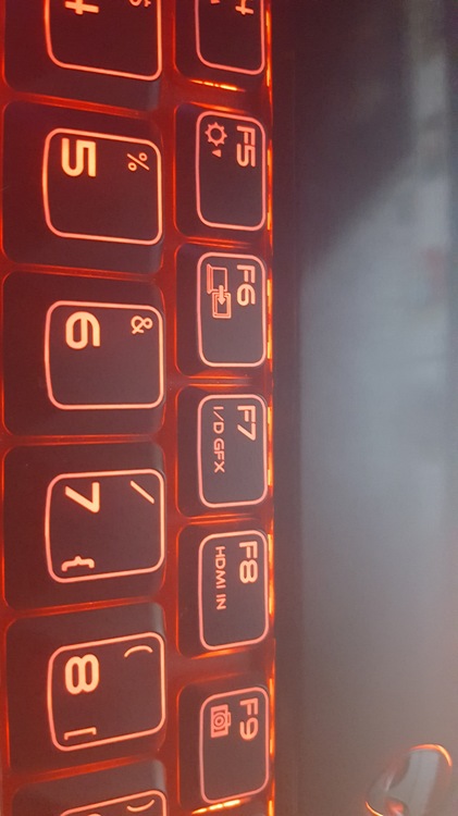

Also nachdem ich die A12 Bios-Version installiert hab, hab ich nichts geladen, erst nach deinem ersten Beitrag hab ich im Bios "load optimal defaults" gedrückt. Umgeschaltet hab ich mit fn+F7 siehe Bild. Dann erscheint ein Fenster (siehe Bild) und der PC startet danach neu. im Übrigen: Wenn ich auf der AMD Karte bin, wird im Gerätemanager auch nur die AMD angezeigt, wenn ich auf der Intel bin, werden beide angezeigt aber die AMD mit Ausrufezeichen Edit: ich hab im Übrigen einen Beitrag hier gefunden, aus dem ich nicht so schlau werde, da steht das es manche mit diesem Enduro hinbekommen haben.
