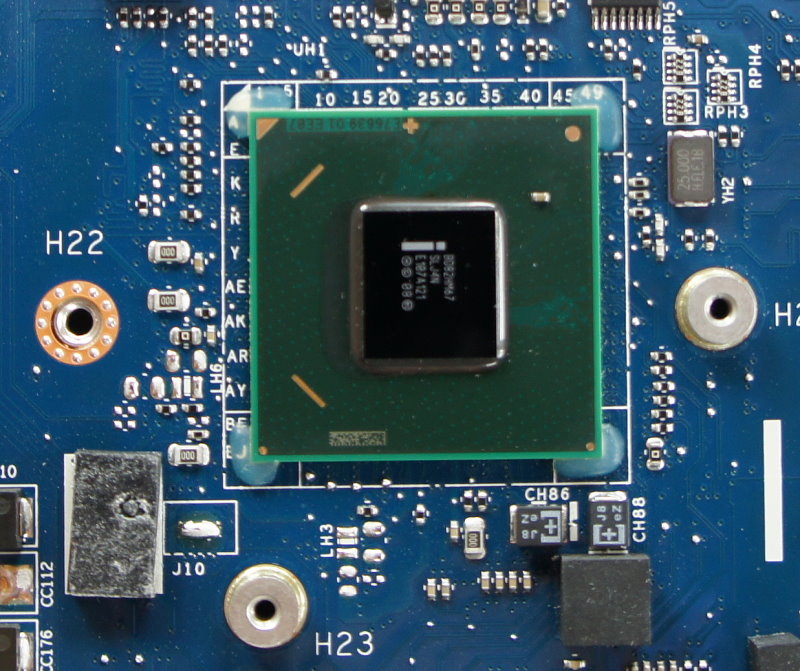

Wie gestern versprochen in der Anlage das Bild von der mit Heissleim verklebten Sandy bridge (Cougar-Chip) im M17xR3. Schnuffel findet, dass dies bloeder als bloed ist. So doof kann man eigentlich nicht sein. Da das m17xR3 ein sehr komplexes Multi-Layer Board mit sehr empfindlichen Leiterbahnen ist, ist es praktisch nicht moeglich, eine solche Verklebung (an allen 4 Ecken) so zu loesen, dass das MB ueberlebt und das ganze noch automatisch erledigt werden kann. Schnuffel hat das selber zwar schon bei 3 Boards von hand mit Erfolg gemacht, den Cougar Point gewechselt. Aber man mass dazu den Heisskleber ganz sanft von Hand abtragen. Und er muss komplett weg, den der neue Chip kann nur dann wirklich exakt plaziert werden. (Das Zeugs geht naemlich gar unter den Chip!) Schnuffel hat pro Board sicher 2 Stunden. Also das duerfte der Grind sein, wieso Dell da keine einfache Loesung fuer das Sandy Bridge Problem hat!!! Noch zur Erklaehrung, es kommen da immer wider Fragen Sandy Bridge , Cougar Point, was ist das?? Also Sandy bridge bezeichnet die Archithektur, inklusive der verwendeten CPU, da ein teil der Archithektur (Grafik zum besipiel) in der CPU Steckt. Der Perfiere teil der Archithektur steckt aber nicht in der CPU, sondern im zweiten Chip, der zur Sandy Bridge Archithektur gehoert. Und dieser Chip heisst "Cougar Point". Und ist der Chip mit dem Heisskleber (bei Alienware)!!! Also: Sandy Bridge = Passende CPU + Cougar Point Chip! Gruesse vom Schnuffel

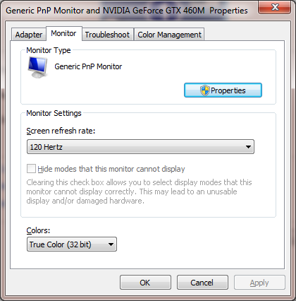

Hallo vom Schnuffel Schnuffel hat sich die Mühe gemacht und eine Konfigurations-Datei für den 120 Hz 3D Screen des M17X R3 erstellt. Download 120 Hz 2D/3D Bildschirm-Treiber: Klick mich Rechtsklick auf dem Desktop und "Bildschirmauflösung" wählen Jetzt auf "Erweiterte Einstellungen" klicken Oben jetzt "Monitor" wählen Jetzt auf "Eigenschaften" klicken Reiter "Treiber" wählen Jetzt auf "Treiber aktualisieren" Jetzt "Auf dem Computer nach Treibersoftware suchen" Jetzt unter "Aus einer Liste von Gerätetreibern auf dem Computer auswählen" anklicken Jetzt "Datenträger ..." wählen Nun mit "Durchsuchen" die vorher entpackte Datei "Alienware m17xR3 120HZ.inf" wählen und "Öffnen" drücken Jetzt "OK" "Weiter" Jetzt "Diese Treibersoftware trotzdem installieren" wählen, Schnuffel könnt Ihr trauen... Jetzt "Schließen", "Schließen" und "OK" So, nun müsste es im Monitor drin wie auf dem Beiliegenden Screenshot aussehen und das System müsste nun auch auf 120 HZ gewechselt haben! ACHTUNG: DAS BITTE NUR MACHEN WENN IHR WIRKLICH EINEN M17X R3 MIT 120 HZ 3D Screen habt!!! Gruesse vom Schnuffel Anmerkung der Administration: Die Diskussion dieser Schnuffel-Anleitung befindet sich in folgendem Thread: http://www.aw-community.com/forum/f98/%5Bdiskussion%5D-120-hz-2d-3d-bildschirm-treiber-2196.html -

Dell Support: KEINE Fehlerhafte Sandy Bridge im M17X R3
Schnuffel antwortete auf Angus's Thema in Alienware/Dell Support
Schnuffel moechte noch was mitteilen: Heute ist bei Ihm ein Testalien angekommen. Es ahndelt sich um eine Version des M17xR3, wie Sie spaeter in diesem Jahr dan verfuegbar wird. Und Ihr koennte es jetzt glauben oder nciht, das MB ist aus der produktion von der Woche 18, also bereits im April, und hat KREISCH HEUL NERV - EINE SANDY BRIDGE MIT DER REVISION B2! Also eine DEFEKTE!!!! Gruesse vom Schnuffel. -
