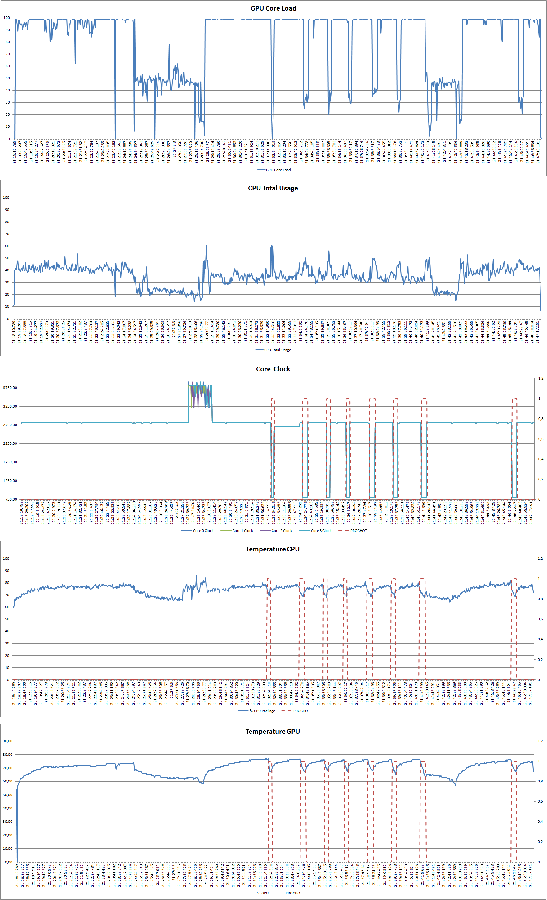

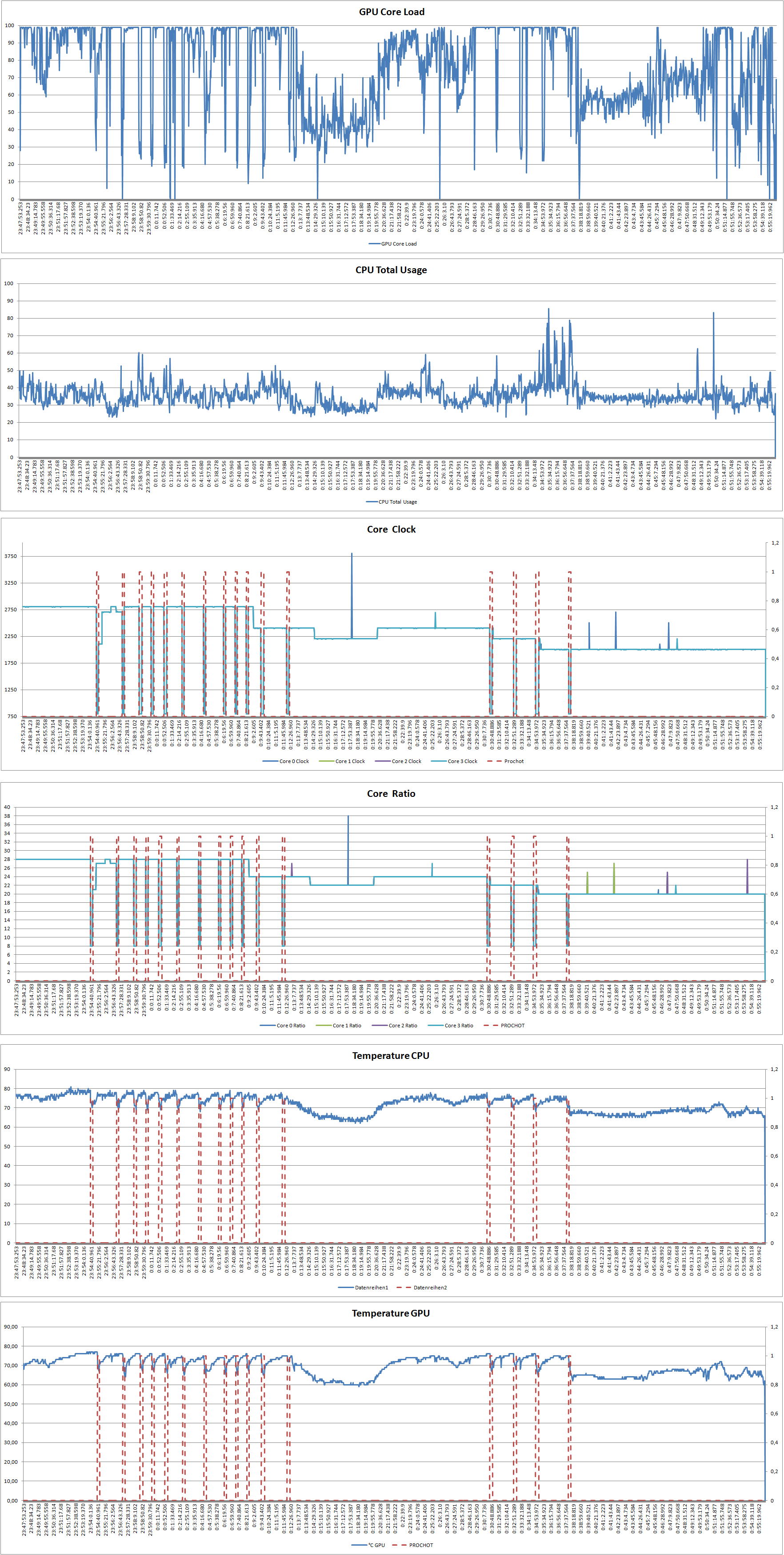

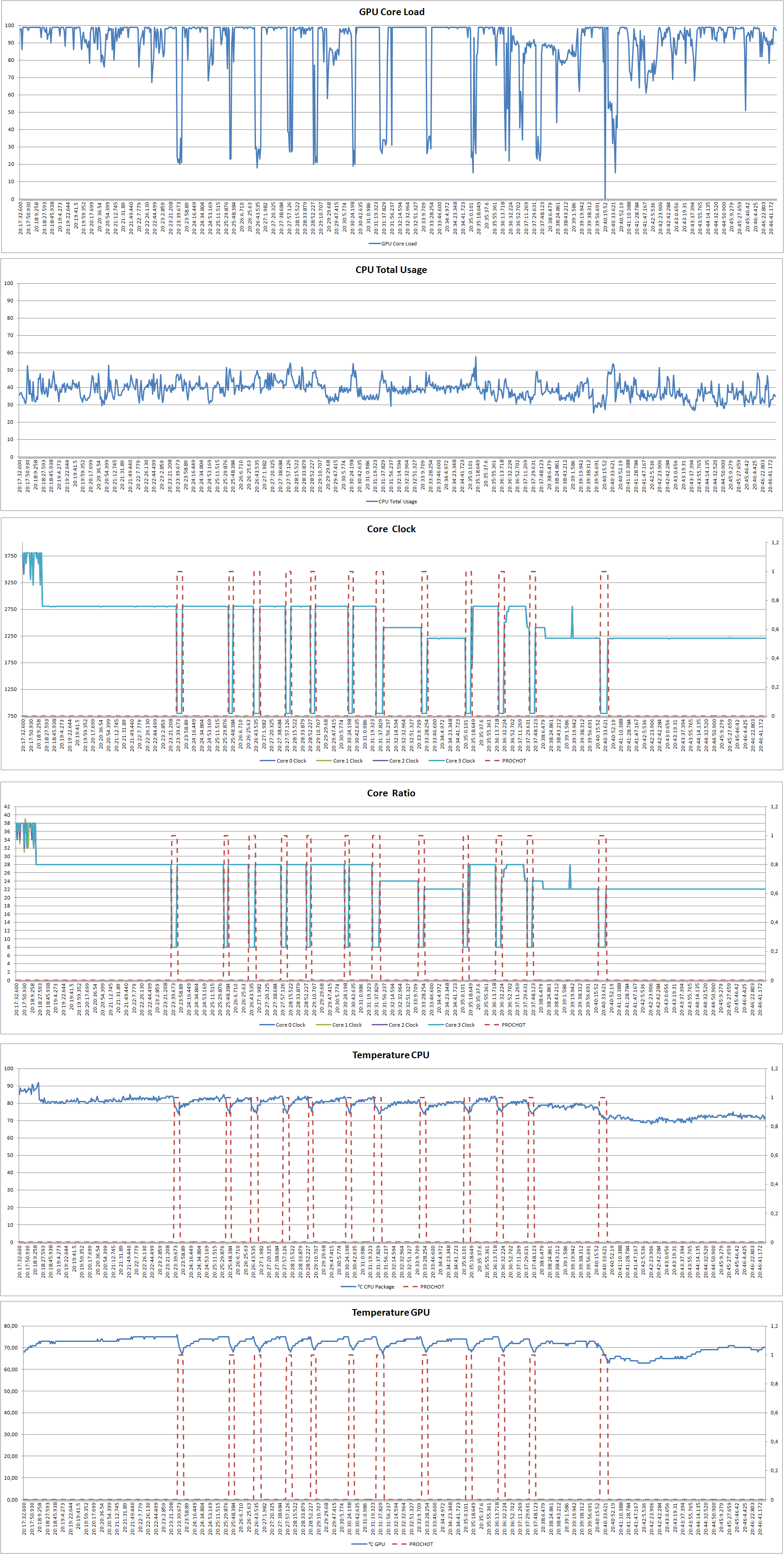

Sodele. Bei mir geht der Spaß weiter. Ich habe die netten Vollbremsungen mittlerweile ständig. Deswegen hat Dell von mir nun eine seeehr lange E-Mail bekommen... Und die Bitte um erneuten Austausch des Gerätes. Alle 4-5 Minuten taktet das Gerät auf 800Mhz herunter für 10 Sekunden ( A06. Mit A00 sind die Intervalle beide länger. ) Was ich mittlerweile defintitiv sagen und nachweisen kann: GPU erreicht 75°C laut HWInfo --> BD PROCHOT wird gesendet -> Vollbremsung für 10 Sekunden ( mindestens ) Es wird NICHT das Prozessoreigene Thermal Throttling aktiviert. Aber das PROCHOT Signal liegt an. Ich habe mit diversen Tests definitiv die Ursache in der GPU gefunden. Witzigerweise hat die CPU gerademal 40-60% Auslastung. Wann passiert es also? Wenn die GPU länger auf 100% läuft! Scheinbar throttled die dann bei Erreichen der 75°C. Achtung nun der Witz: War gerade erst so ein Throttle Schub, throttled die Karte erstmal nicht, auch wenn sie auf 78°C geht. Im Anhang mal das Ergebnis von weit über 10 Stunden Experimenten und Auswertungen... Man sieht auch, dass ich mit dem Multiplikator gespielt habe um die CPU zu drosseln und kühler zu fahren. Hat anfänglich geholfen. Mittlerweile ist es schlimmer geworden. -

ich habe beide laufen lassen. Fazit: Die Temperatur ist fast gleich. ABER! Beim 00 konnte ich feststellen, dass die Drosselyklen seltener kamen, dafür lange dauerten. Beim 06 kommen die Zyklen öfters, dafür kürzer. Um das zu sehen lasst einfach HWInfo laufen, klickt auf Sensors. Mit einem REchtsklick in der Tabellenansicht könnt Ihr ShowGraph auswählen. Das geht für mehrere Werte und die Graphen docken schön aneinander an, wenn man sie verschiebt. ich lasse CPU Package Temp, GPU Temp, CPU Total Usage, GPU Usage, Prochot und einen der Multiplikatoren mitlaufen. So sehe ich immer schön wenn Prochot kommt, der Multiplikator auf 8 geht. Ich spiele seit Stunden Fallout 4 auf vollen Einstellungen. Die GPU hat wechselnde Last. 70-100%. Tüddelt bei um die 60 Grad herum. Die CPU so um die 60. Naja beide manchmal sogar weniger. WEHE ich werfe ARK an. 100% GPU... Witzigerweise PROCHOTTET die Kiste MEISTENS wenn die GPU 75 Grad erreicht. Nach mehreren Stunden allerdings treibt sie sich bei 78-79 herum. Warum man die Graka nicht throttled wenn sie heiß wird, sondern gleich PROCHOT anwirft... Ich kapier es nicht... Prema Mod? Weisst du was dein Techniker dir hustet? Nicht originales BIOS, totaler Garantieverlust. Selbst Throttlestop, Afterburner oder so können dich auf der HD und von einem Techniker gesehen die Garantie kosten, wenn er Dell dezent daraufhinweist. -
