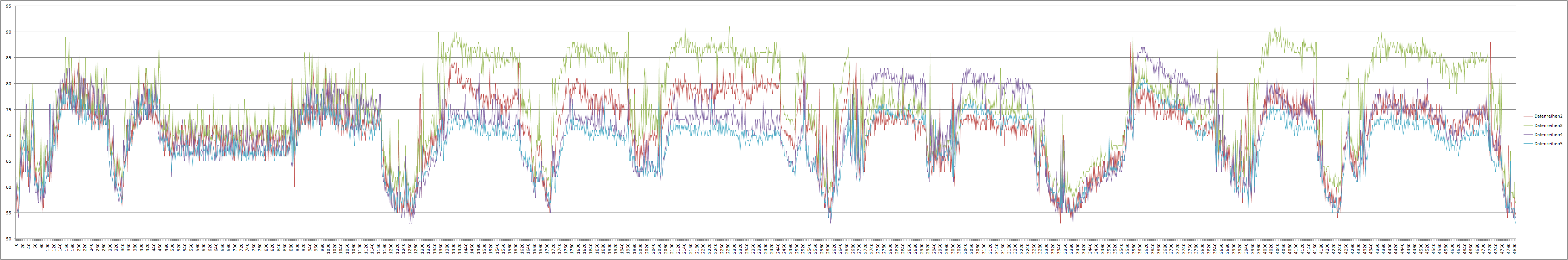

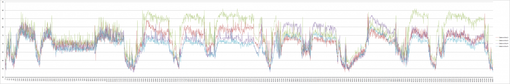

Dell ich liebe Euch... Gestern abend dann ne Mail von ODS GI Production wegen des Einsatzes... WENN die ERsatzteile verfügbar sind, wird der Techniker sich bis 10:00 am morgigen Tag melden und den Termin vereinbaren am gleichen Tag. 15:40... Techniker ruft an... Ja ich habe gerade gesehen, dass ich heute bei Ihnen eine Heeatpipe und Lüfter tauschen soll? Wie lange sind sie unter der Adresse erreichbar? Ich stecke gerade in ... im Stau fest. Ich so... Ich bin da.... Ja dann nehme ich sie als nächsten Kunden rein und mache das doch heute noch. Der wird sich umschauen... Wattestäbchen, Isopropanol, IC Diamond 7 liegen parat! So.. neue Heatpipe drauf... IC Diamond drunter. Hat er meiner Meinung zwar nach bissel zu drick drauf... ERster Test mit 2x Firestrike brachte 82 Grad Max. Also ~10 weniger als die DELL Spachtelmasse. Gefühlt würde ich sagen 10-15°C kühler. Ich muss den Graphen von gestern mal fertig machen,,, -

Eigentlich will ich da keinen von denen ran lassen Aber bei meinem Glück ist das nicht die letzte Aktion... Ich spiele heute mal WOT auf maximalen Einstellungen und behalte die Temp im Auge. Hier mal die Temperaturen der 4 Kerne bei ner Stunde WOT. Ach die GPU kommt nicht über 67... -

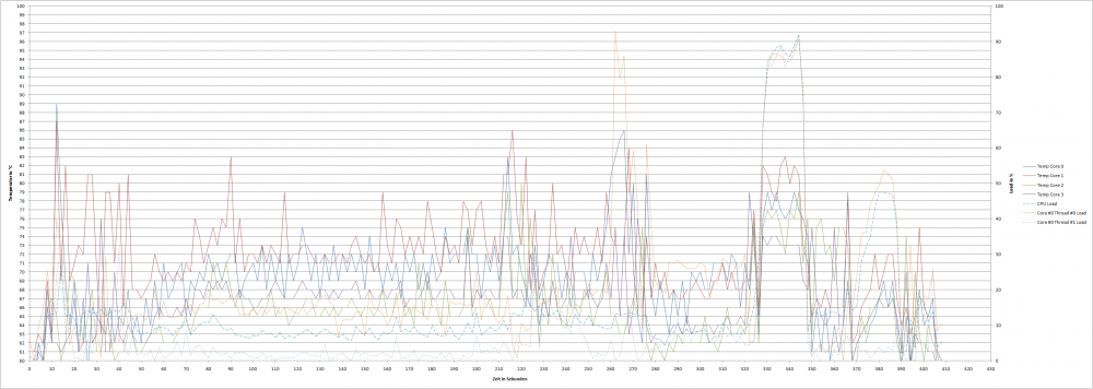

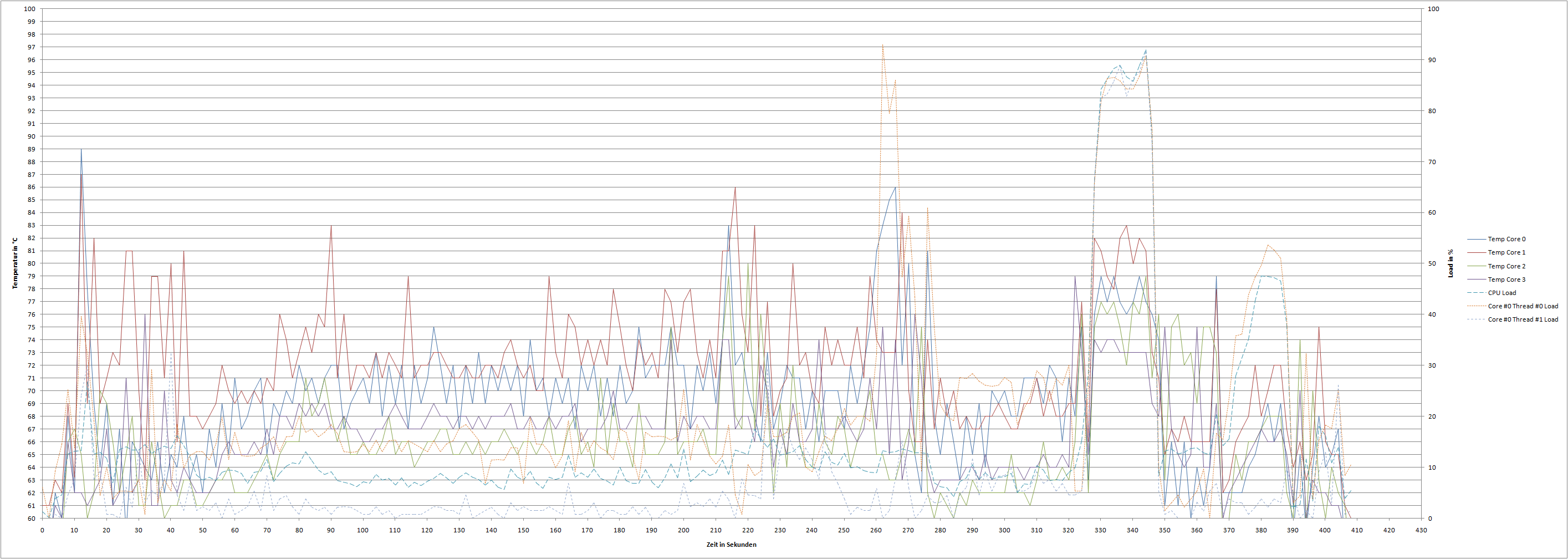

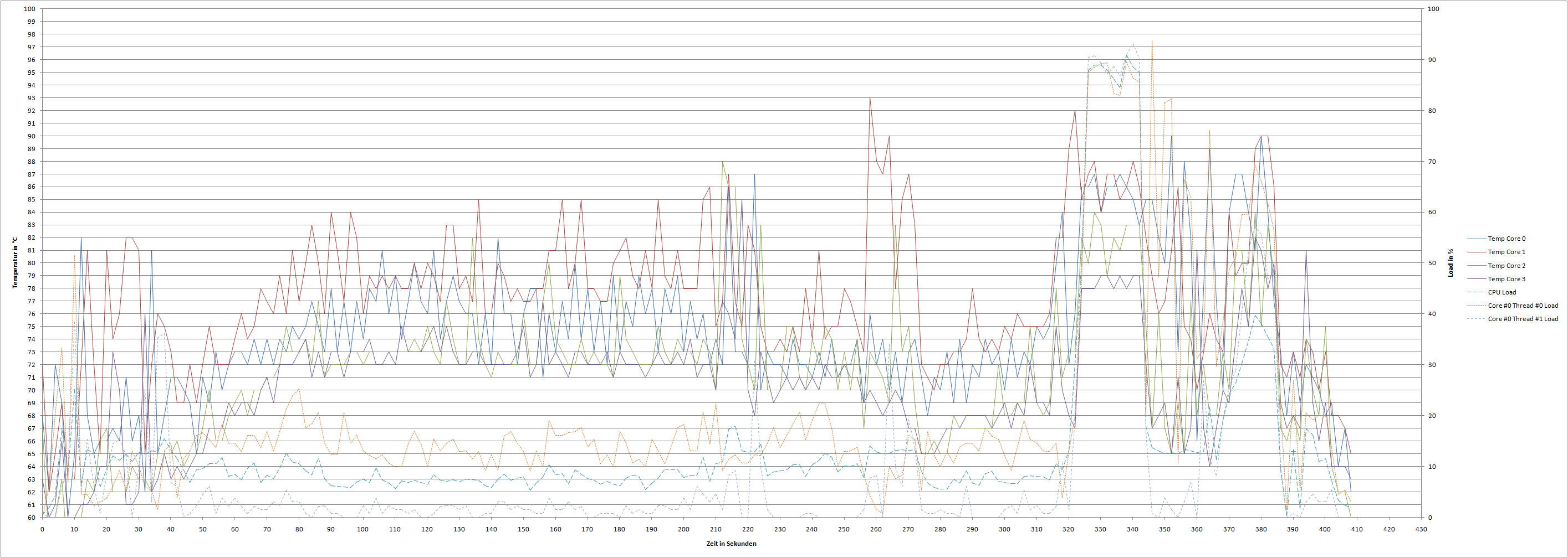

A05 Sobald Last kommt ist der erste Kern eigentlich immer um die 85°C. Jetzt ist das A00 drauf. Firestrike ist ähnlich vom Ergebnis her. Temperaturen... Naja nicht wirklich anders... -
So langsam hab ich echt die Schnauze voll von Alienware. Mein R2 ist sehr warm unterwegs... Wenn Armored Warfare oder WOT sind es um die 85-90 Grad auf Kern 0. Anbei ein HWInfo Log eines Firestrike Benchmarks. Interessanterweise steht im Log erst bei Sekunde 390 einmalig Thermal Throttle. Beim eigentlichen Temperaturpeak vonb 94 Grad passiert nichts. Läuft meine Kiste zu heiss? Firestrike.xlsx
