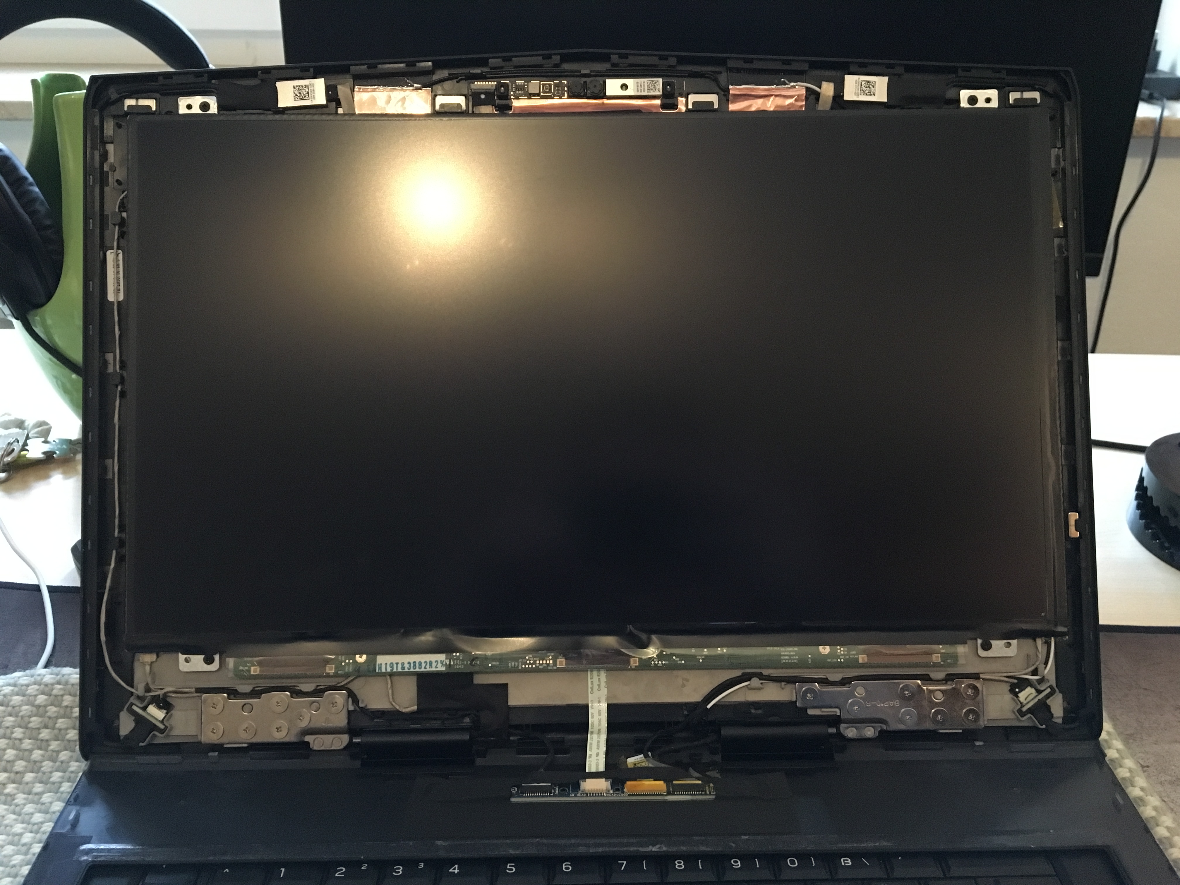

  1. Ja auf dem unteren bild waren quasi alle dran geklipt und oben waren die 2 nicht dran. Wie alle dran waren haben die eben zu viel druck ausgeübt und das bleeding verursacht und wie ich die beiden eben nicht geklipt habe, war das bleeding nicht mehr so stark.
  2. Zwischen dem oberen und unterem Bild ? in den Ecken unten links und rechts ?, also Ich finde das sieht man schon ganz schön auf den bildern ^^ Ich habe nur irgendwie das Gefühl das es jetzt geringer aber großflächiger ist, also ein schwarz, zb. das beim starten, wirkt so gar net schwarz sondern eben eher dunkelgrauisch..

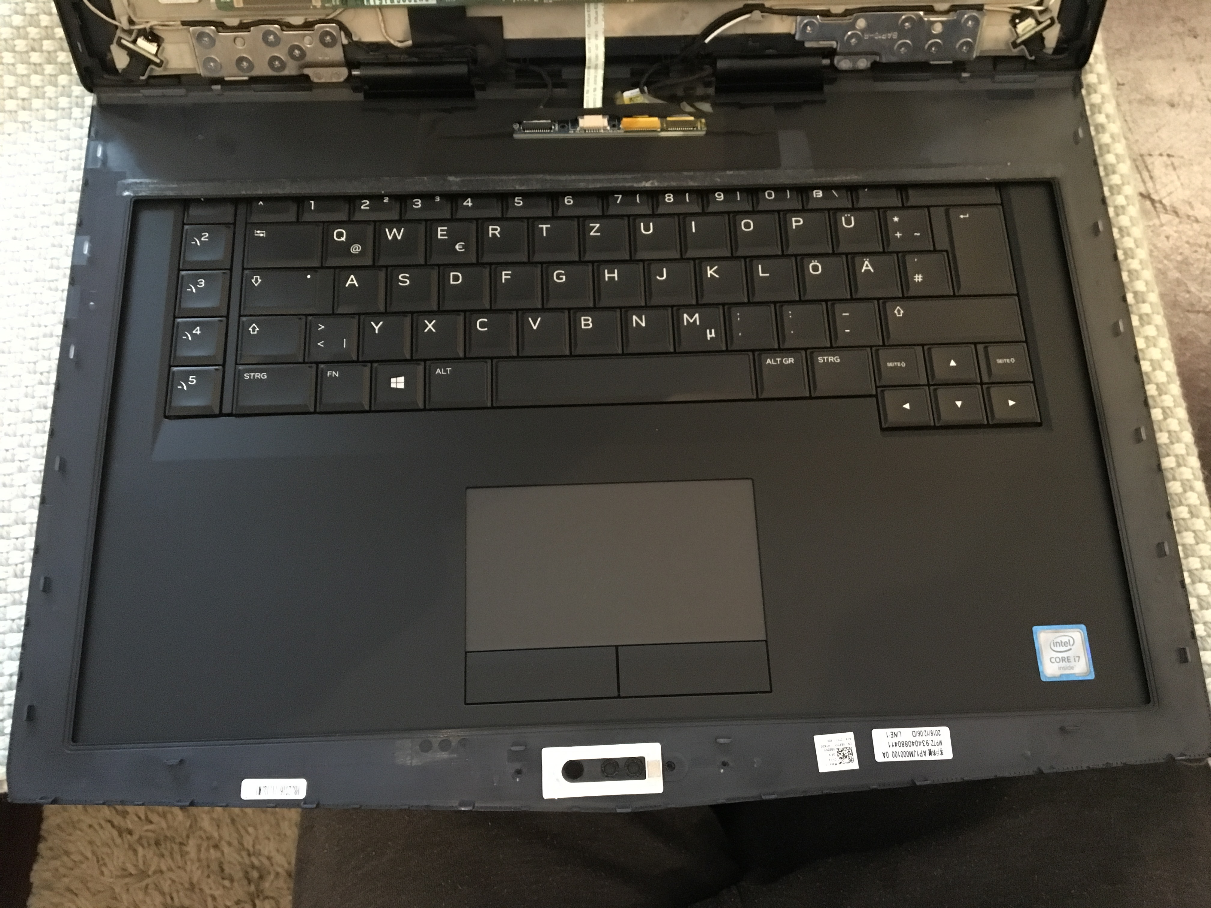

  3. So habe mich gestern mal mit dem Alienware 15 R3 Service Manual auseinander gesetzt. Das gibt es bei Dell unter Support. Da ich auch leichte Lichthöfe unten links und rechts habe, was zunehmend zum Eye catcher wird, dachte ich mir ich schau mir das noch mal an. Ich habe neulich schonmal geschaut und festgestellt das wohl der Rahmen dort etwas fest sitzt und wohl ungünstig druck auf das Display ausübt. Hier ein Bild wie der Rahmen von innen aussieht und das Display ohne Rahmen. Der Rahmen ist Rundherum dran geklipt. Am besten fängt man oben an den Rahmen zu lösen, indem man mit den Fingern oder einer Kreditkarte zwischen Rahmen und Display fährt und den Rahmen vorsichtig versucht zu lösen durch anheben und arbeitet sich dann nach unten voran. Alles mit vorsicht, auch wenn der Rahmen recht flexibel wirkt. Wie man auf dem einen Bild sieht gehen Kabel von unten an den Rahmen. Auch hier aufmerksam bleiben, wenn man den Rahmen von oben nach unten gelöst hat kann man den Rahmen, wie auf dem Bild zu sehen, auf der Tastur ablegen. Also darauf Achten das man den Rahmen nicht einfach vom Notebook wegziehen kann im unteren bereich, sondern eben quasi nur umklappen/umlegen. Die untere Seite ist mit einem Klebeband, am Rand nach oben zum display, noch zusätzlich geklebt. Hier sollte man entweder den klebestreifen am Rahmen komplett lassen oder am display. Schätze je nachdem wo er sich löst würde ich mit der Variante fortfahren. Ich habe jetzt 2 von vielen klips an der Stelle gelöst die mir zu fest schien. Das habe ich vorher schon getestet, also sollte man sich aufjedenfall sicher sein was man da macht. Bei mir ist es dadurch besser geworden. Mehr geht nur mit einem Display tausch. Dachte ich schreib das mal hier rein Hier noch mal das Nachher - Vorher (sry das ich es wohl so rum gepostet habe ^^) vomo vorherigen Testen. Unten mit den 2 (nun enfernt) Klips geklipt und oben ohne.

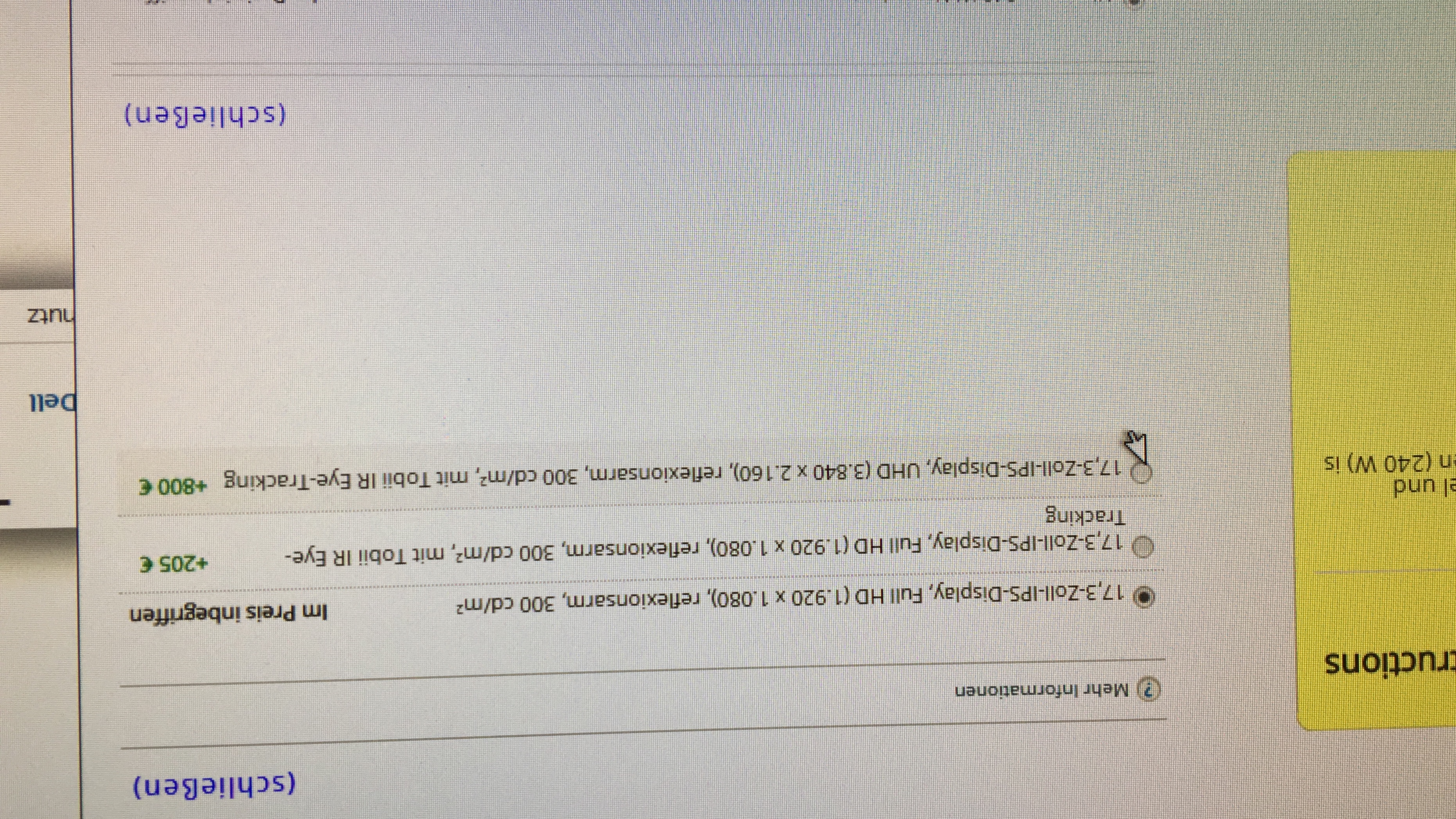

  12. Hm.. das du lieber ein neues produzieren lässt verstehe ich nicht.. also wenn du es dir nicht zutraust es selbst zu kleben, verstehe ich es, aber ich mein 170€ sparen um da ein spezielles klebeband selbst hinzukleben ist schon ein attraktives Angebot ^^ Ich glaube selbst in einem Random pc fachhandel kannst du dir das sicher günstig kleben lassen. Zumindest es zu erfragen, solltest du jemanden in der nähe haben, wäre ein versuch wert. Zumal du nie weißt was dein 3. Austauschgerät wieder an Überraschungen mit sich bringt, wenn sonst alles passt, würde ich mir das wie gesagt mal überlegen
