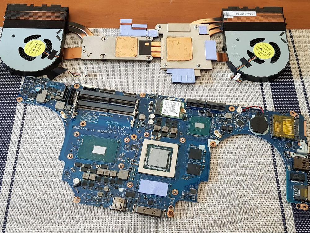

Danke für deine Antwort. Nein das Powerlimit wird nicht über den allein eingestellten Performance Mode erhöht. Hierfür muss ein OC Level gewählt werden. Mal ganz davon abgesehen das ich die Symptomatik auch bei Anno 1800 habe und dort das Powerlimit nicht annähernd erreicht wird (Max. 28W) Zu den Pads: Ich habe die Pads, welche direkt auf den Mosfets sitzen sowohl bei der CPU als auch bei der GPU getauscht. Die der Induktoren waren noch einwandfrei. Aber ja du hattest recht es sind keine Spuren zu sehen, jedoch beim zweiten Mal auseinander bauen habe ich diese Spuren gesehen. Ich habe jedoch als ich die Pads getauscht habe nichts an der dicke geändert. Worauf ich jedoch geachtet habe ist, das die Pads durch den Anpressdruck vernünftig gequetscht bzw. Vernünftig auf liegen. Zu deiner Aussage wegen des Großen Iduktors denke ich nicht, das dieser einen Einfluss auf die Powerstages des Prozessors haben, da dieser am GPU Block befestigt ist und auch mit diesem und der daneben liegenden Schraube den Anpressdruck erzeugt. Aber ich denke da hast du mehr Ahnung als ich?. Ich denke jedoch auch nicht das es überhaupt mit der Heatsink zu tun hat. Wenn ich das Problem habe dauert es immer ca. 2-2,5min bis ich wieder auf meinen Standard takt komme. Wenn ich aber nun einen einzelnen Lüfter direkt unter den Laptop halte, sprich direkt auf die Heatsinkt, ändert sich nichts an dieser Zeit. Zu deiner Frage ob ich etwas vom Runtertakten merke kann ich dir nur sagen: Ja denn der ganze Laptop reagiert extrem Träge. Gibt es sonst noch etwas auf dem Mainboard was dafür Verursacher sein kann? Gruß -

Ich melde mich hiermit noch einmal Ich habe bei meinem Alien jetzt nochmal ein repaste gemacht und festgestellt: Ja es waren einige Wärmeleitpads wirklich ziemlicher misst. Diese habe ich mit passenden Ausgetauscht. Nun stellt sich jedoch heraus.....das Problem ist immernoch vorhanden ? Also wird es nicht daran gelegen haben? Evtl kann mir @Sk0b0ld ja nun doch weiterhelfen, sobald er Zeit für mein Problem findet. Beste Grüße -

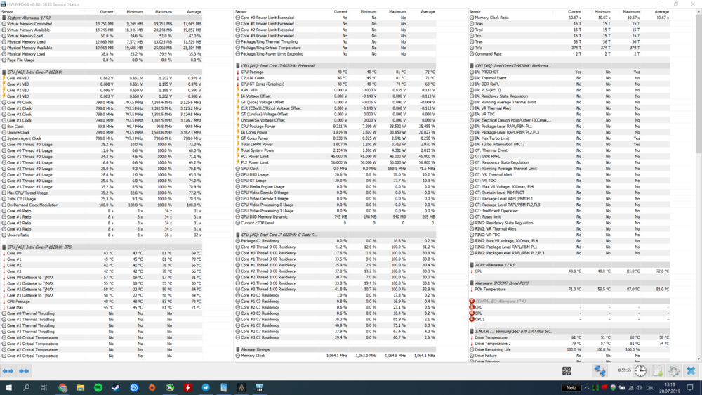

Alienware 17 R3 Throttling unter Last
DerSchlachter95 antwortete auf DerSchlachter95's Thema in Allgemeines & Troubleshooting
Vielen dank für deine Antwort, Hier habe ich einmal einen Screenshot von HWinfo und ein Bild wie die Wärmeleitpads bei mir aussahen bzw. lagen. Ich hab diese nicht angerührt. Meines Erachtens sahen diese aber noch sehr frisch aus da das Notebook die letzten Jahre so gut wie nie genutzt wurde (habe es gebraucht gekauft). War auch erst skeptisch, aber als ich Ihn auseinander nahm und gesehen hab das tatsächlich so gut wie kein staub im Gehäuse war wurde meine Annahme bestätigt. Bitte wundere dich nicht, auf dem Bild habe ich erstmal nur grob die WLP runtergeholt d.h. die Die`s sind noch nicht gesäubert. Ich habe auch schon mal versucht Ihn wie gesagt hinten anzuheben, dabei gingen wie beschrieben die Temperaturen auch schon runter, jedoch hatte er immer noch das Throttling. Ich habe auch mal die Zeit gemessen wie lange er Throttelt (ca.1,5min). Danach hab ich das ganze Notebook Hoch genommen und geguckt das ich einen Lüfter unterstelle (direkt in die Mitte der Lüftung um die Heatpipes direkt abzukühlen). Aber auch dabei Blieb er ca 1,5min beim Throttling. Evtl kannst du ja aus dem Screenshot ermitteln warum er diese Problematik hat. In diesem Screenshot ist bloss nicht zusehen das PROCHOT aktiviert wurde. Dies ist aber sonst immer der Fall, hab den Screenshot nur eben kurz aufgenommen wo ich ca. 10 min gespielt habe und er noch nicht gethrottelt hat, möchte nicht das er evtl dadurch noch schaden nimmt. Was mir jedoch immer aufgefallen ist, ist die Tatsache das der PCH immer sehr warm wird, kannst du mir bestätigen das dies normal ist oder ist dieser evtl. der Verursacher? Beste Grüße Dies ist jetzt nochmal ein Screenshot wenn er am Throtteln ist. Ich denke damit kannst du mehr anfangen -

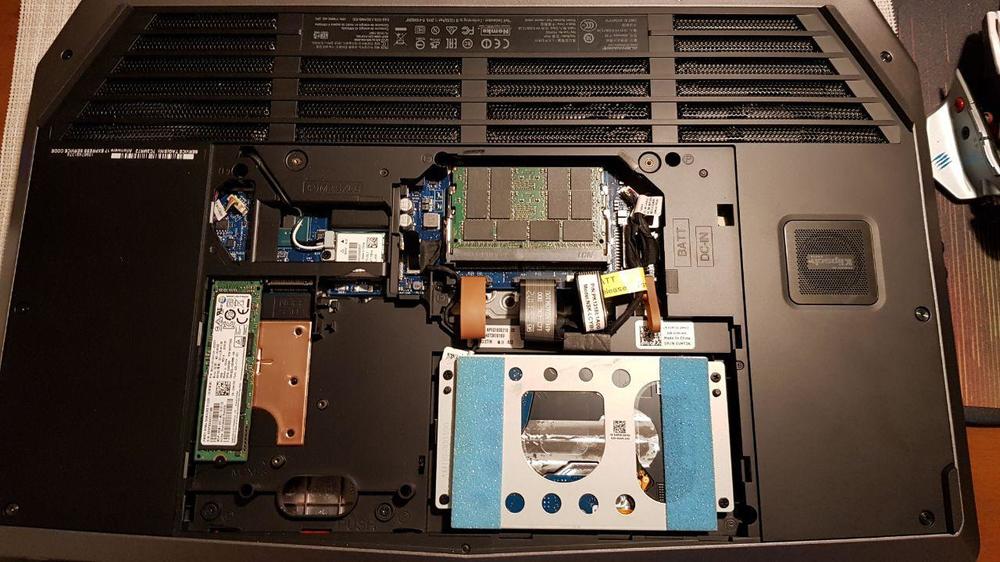

Alienware 17 R3 SSD Wärmeleitpad
Nein dort ist eben noch kein Wärmeleitpad vorhanden , wäre eben mein Plan dort eines zu Platzieren., da es für mich so aussieht als wenn dort eigentlich eines hin gehört. Da ich nun schon von anderen Besitzern gelesen habe, bei denen sich die Bodenplatte wohl verformt hat, sehe ich von dieser Art der Kühlung ab, oder was kannst du mir dazu sagen? Deswegen wollte ich auch die Unterseite der SSD in "Beschlag nehmen". Evtl hat ja noch jemand anderes Erfahrung damit. -
Hallo an alle, evtl hat ja jemand Erfahrungen mit einem Wärmeleitpad welches zwischen der NVMe SSD Sitzt und der Kupferplatte unter dieser. Ich würde dort gerne eines einbauen, aufgrunde dessen, das meine SSD gerne mal zwischendurch 90°C erreicht was natürlich auf dauer der SSD nicht gut tut. Kann mir jemand berichten ob dies einen kühlenden Effekt erzeugt oder werden andere Komponenten, z.B der Akku auf der anderen Seite der Kupferplatte, in Mitleidenschaft gezogen? Hat evtl jemand so etwas schon gemacht und kann aus Erfahrung berichten? Vielen Dank im voraus.
