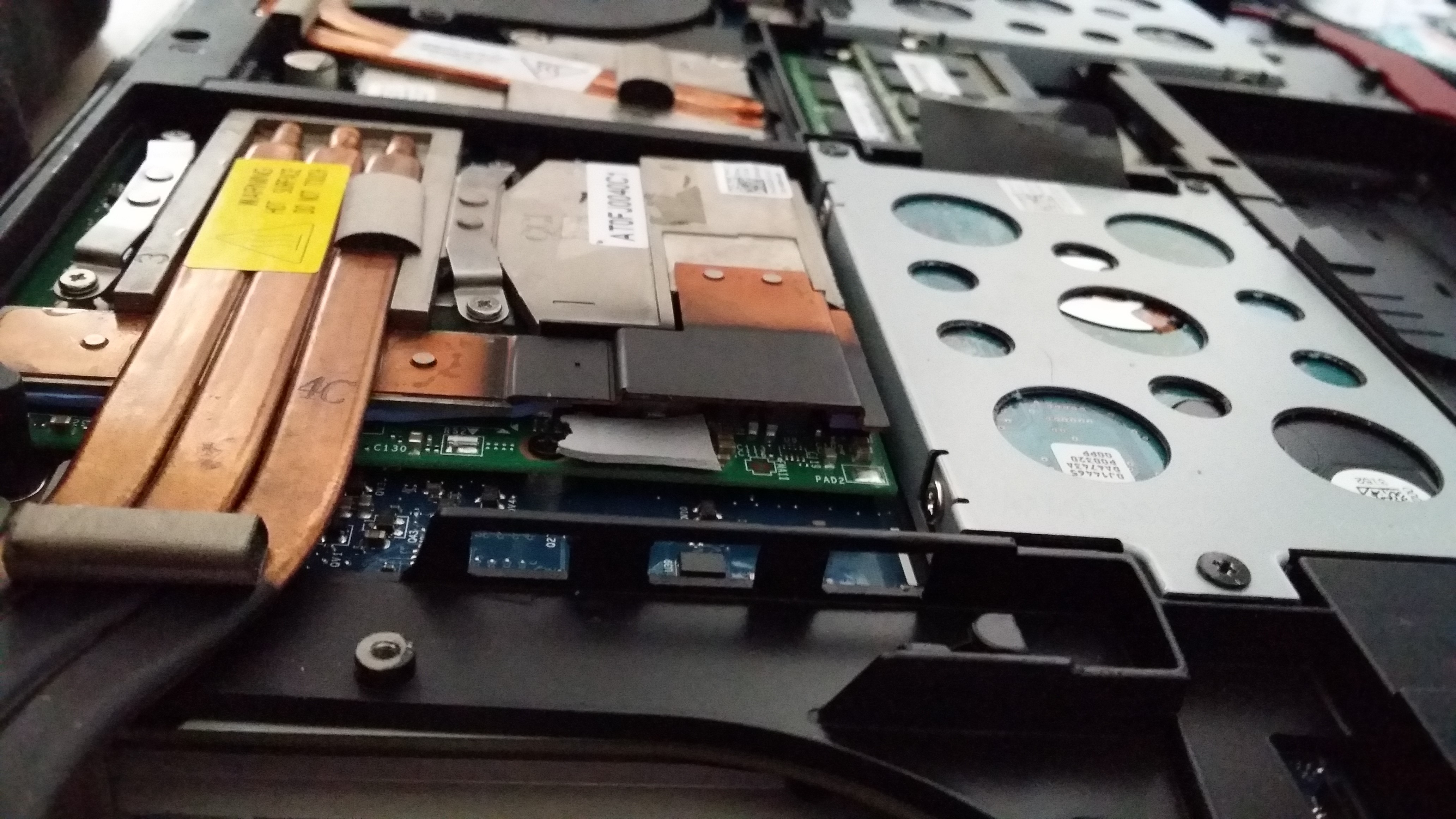

	  All Powerful M17X R3 M17xr3 und nvidia 880mthe.guardian antwortete auf the.guardian's Thema in Upgrades - Do-it-Yourself Karte und heatpipe sind parallel zueinander, wenn ich die dicken pads weg nehme. Gesendet von meinem SM-N9005 mit Tapatalk

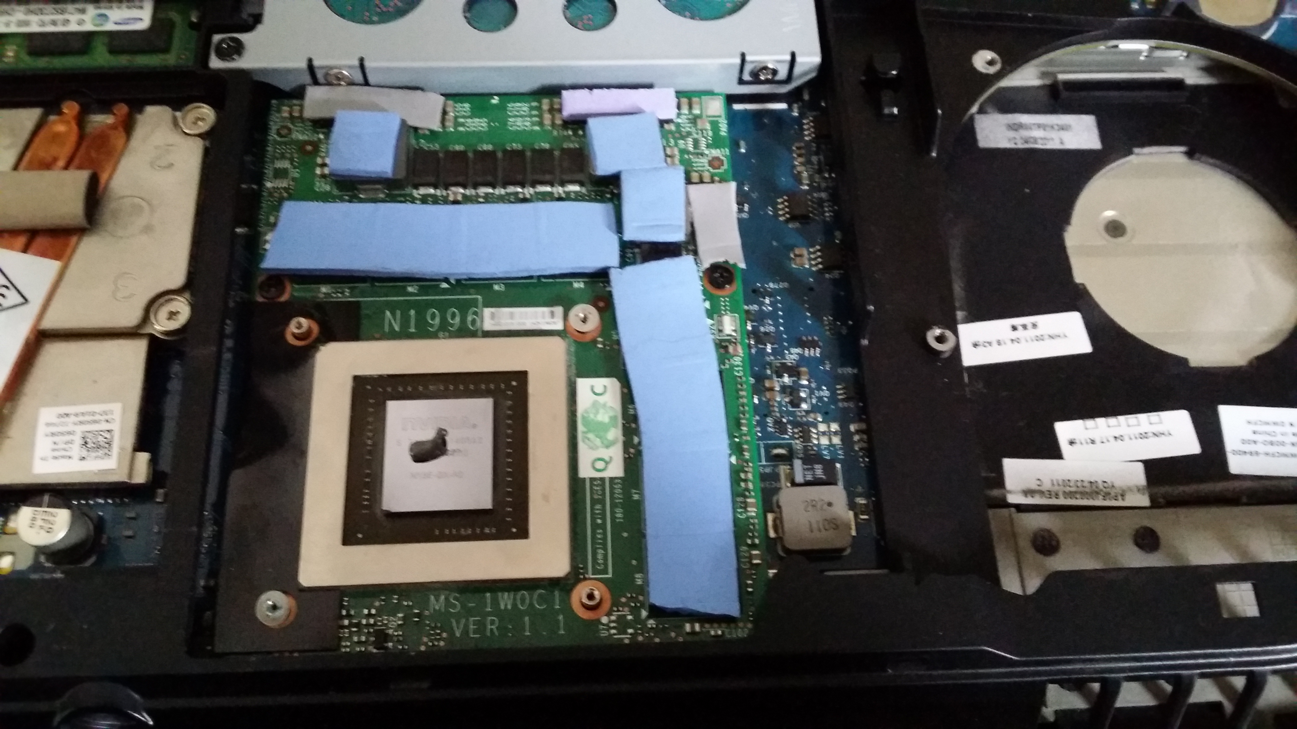

	  All Powerful M17X R3 M17xr3 und nvidia 880mthe.guardian antwortete auf the.guardian's Thema in Upgrades - Do-it-Yourself ja... wie ich jetzt durch das Blitzlicht gesehen habe, haben die Pads nicht alle Kontakt zur HeatPipe. Vermutlich wie svl7 schon sagte durch die dicken Pads. Also: dünnere Pads kaufen und hoffen, daß die Karte nicht entgültig im A ist. Auch die Frage von svl7 nach der Rückseite der Karte hat mich etwas aufhorchen lassen. Bei dem offiziellen Alienware howto-video wird der Einbau einer Grafikkarte im M17xr3 gezeigt. Da ist auf der Rückseite noch mal an dem Kreuz eine Metallverlängerung, die ein paar Chips abdeckt. Das fehlt bei mir.

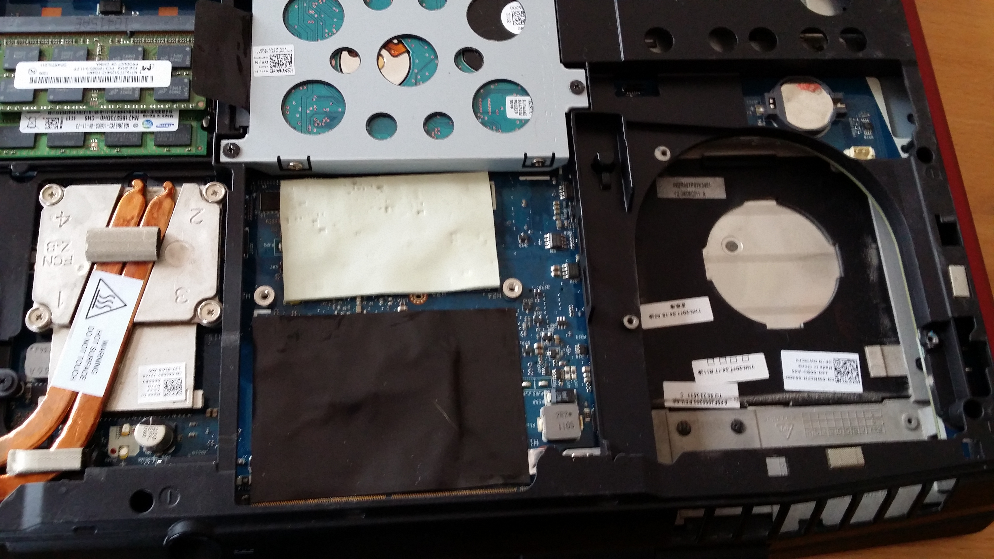

	  All Powerful M17X R3 M17xr3 und nvidia 880mthe.guardian antwortete auf the.guardian's Thema in Upgrades - Do-it-Yourself der anpressdruck ist ok, würde ich sagen, nicht viel Gewalt, aber trotzdem sehe ich Kontakt. Dadurch daß die Pads so dick sind, gibt aber alles ein wenig nach bei vorsichtigem Druck. Mit backplate meinst Du sicherlich die Rückseite und Aufhängung mit den Schrauben. Die hat Upgrademonkey montiert, genauso wie die Pads, die hatten die auch geliefert und schon drauf gelegt. Von der Rückseite ein Foto ist attached.

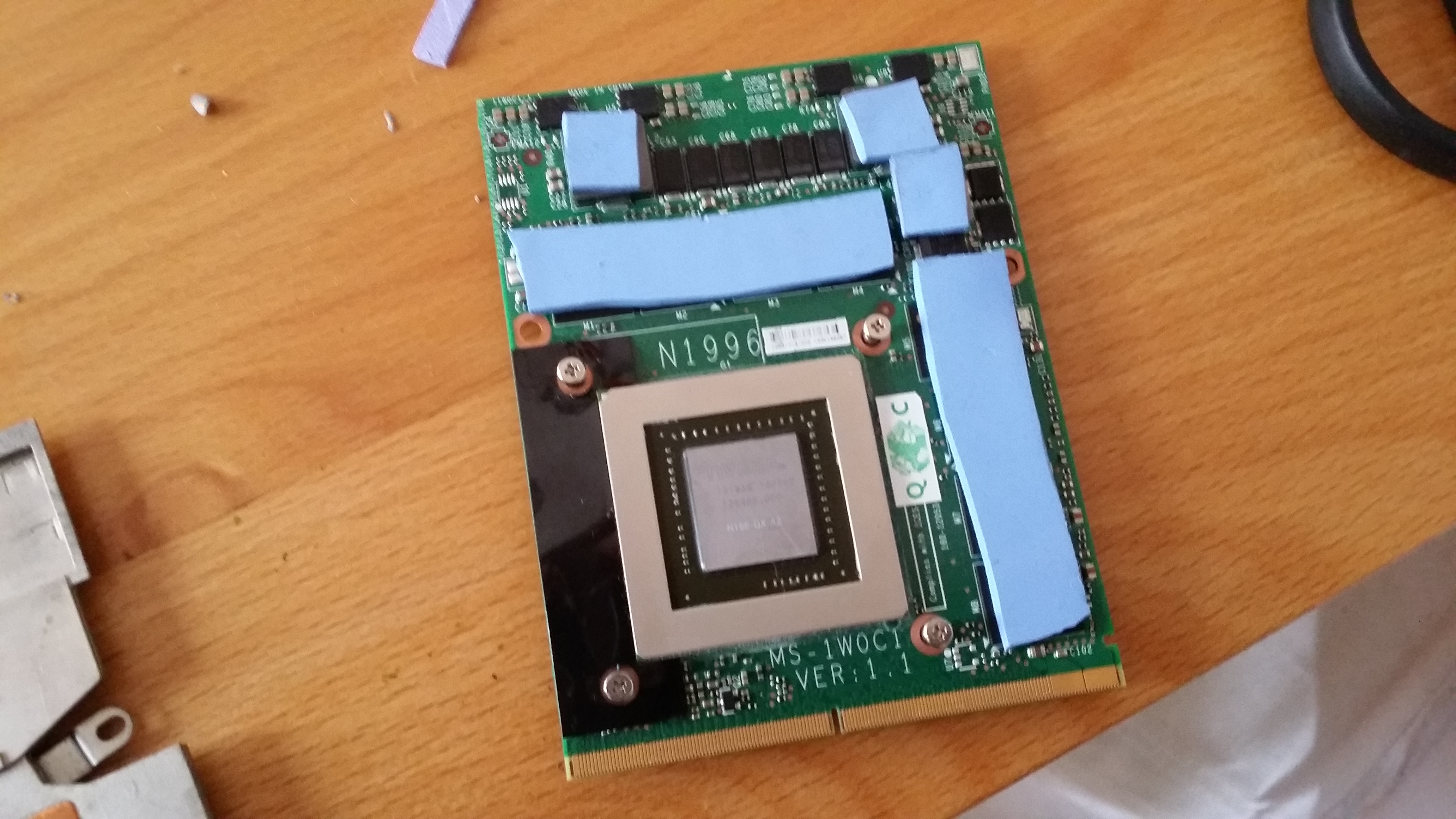

	  All Powerful M17X R3 M17xr3 und nvidia 880mthe.guardian antwortete auf the.guardian's Thema in Upgrades - Do-it-Yourself erst mal vielen Dank für das Foto und den Hinweis. Kiste auf, Pads nach Foto drauf gelegt, allerdings ist die HeatPipe zu klein. Die rechten Chips werden war nicht mehr abgedeckt und ich denke die hinteren Chips liegen so tief, daß die Chips und auch Pads gar keinen Kontakt zur HeatPipe haben. Noch mal ein paar Fotos. Ich habe auch noch mal einen schnellen Test gefahren. Nach 15min Elder Scrolls Online war PCH auf 86grad.
