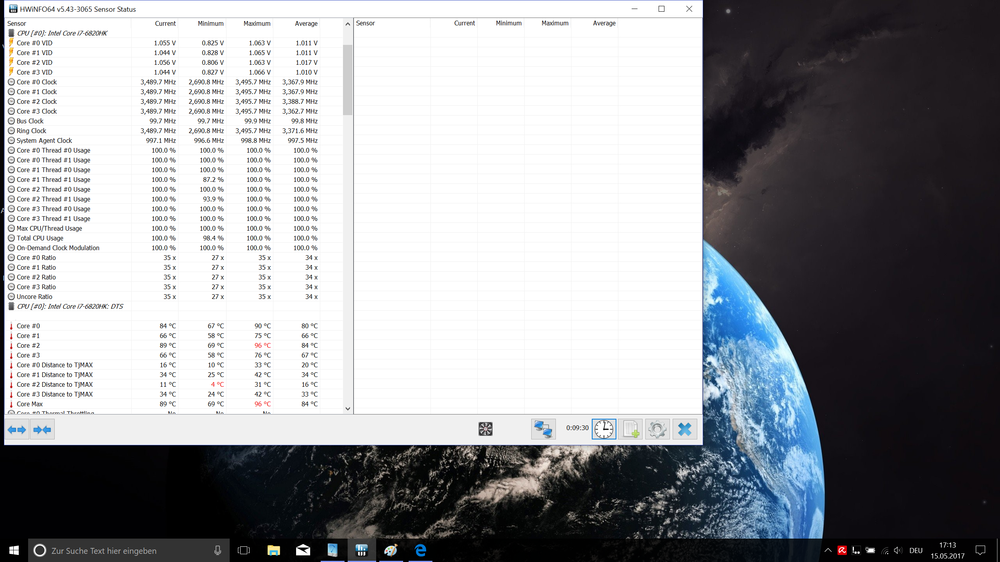

Ursprünglich hatte ich Faktor 36 mit -0.13V Stabil. Das ist aber nun undenkbar da die Temperaturen wie schon erwähnt 15 grad höher liegen als früher und mir ständig ein Powerlimit angezeigt wird. Habe die Befürchtung das meine CPU einen weg hat. Anders kann ich mir das nicht erklären. Hatte den Laptop nie auf. -

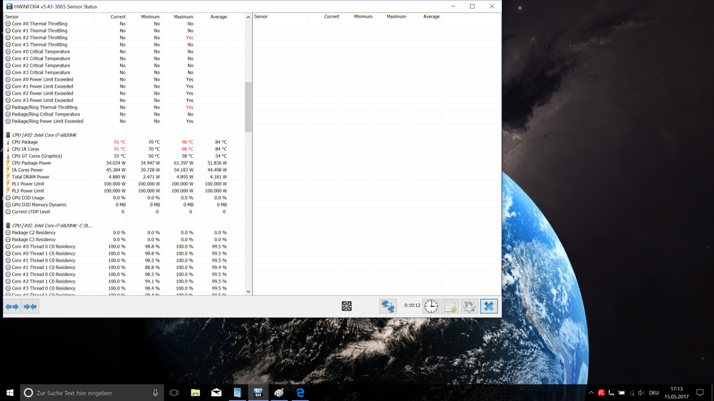

Ich werde mir die Lüfter später mal anschauen. Mich macht nur das Erreichen des Powelimits stutzig. Das hat er vorher nie gemacht. hab im Bios meine 100 Watt eingestellt wie immer. Kann das mit Hitzeentwicklung zusammen hängen? Was kann sonst der Grund sein? -

mhhh .... also ich werd morgen mal reinschauen. Lüfter laufen aber so ruhig wie immer. Kann ich mir nach knapp 5 Monaten auch ehrlich gesagt nicht vorstellen das dort Staub ist. Ich finde diese Auswertung sehr merkwürdig. Er geht bis 96 grad hoch das ist erst seit ein paar Tagen so. Davor hatte ich max. 80 ^^ Außerdem taktet die CPU runter und er sagt Power limit exceeded das war vorher auch nie. Hatte immer nen saubern Over clock. -

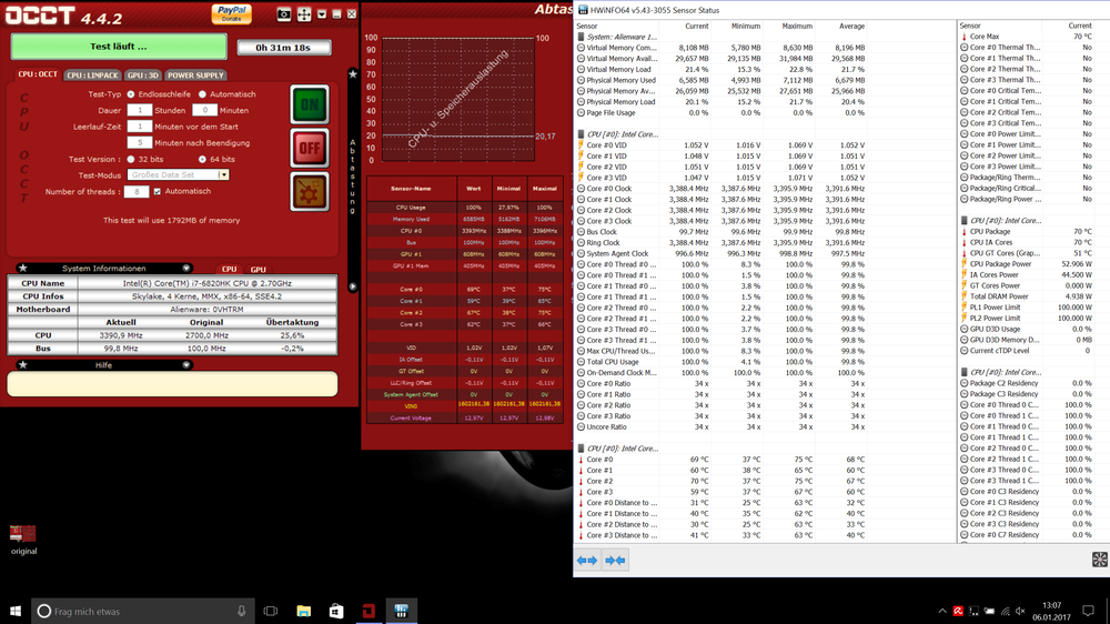

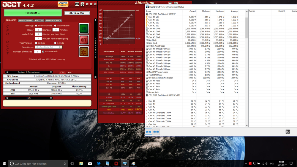

Komisch... hat jemand ähnliche Erfahrungen mit der Hitzeentwicklung in seinem Alien gemacht? Die beiden Aufnahmen unten liegen ca. 5 Monate auseinander und es sind die identischen Parameter eingestellt. in der Wohnung ist es auch nicht wärmer als sonst. Woran liegt's? finde den Unterschied schon krass....... An meine 36x Multi Einstellung die ich normal fahre ist kaum noch zu denken, da kratz ich jetzt locker die 100 grad ^^ kein Vergleich zu früher..... -
