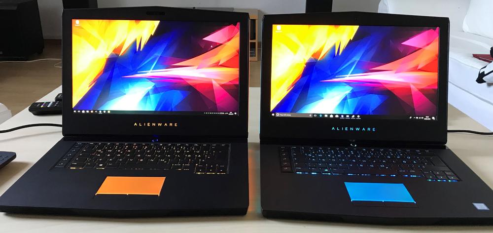

  13. Jupp beim Zocken sollen die Lüfter auf 100% laufen und gut ist . Subjektiv betrachtet würde ich übrigens behaupten, dass mein neuer 15R4 leiser ist als mein 15R3. Hab beide bei Volllast nebeneinanderstehen gehabt und vom 15 R3 habe ich eine lautere Geräuschkulisse war genommen. Deutlich hörbar sind natürlich beide, aber das stört mich nicht. Für die, die es leise möchten, gibt es in den Geforce Experience Einstellungen auch noch den Whisper Mode.
