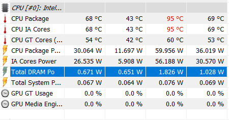

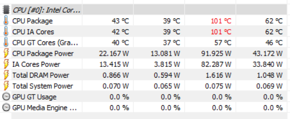

Hab es mal versucht mit 4.5 GHz nachzustellen. max temps 99,94,99,94,94,89 mit gelegentlichen drops auf 4.2 GHz. Hier stößt mein Alien mit stock WLP definitiv ans Limit. LM macht hier echt schon ne super arbeit. -
