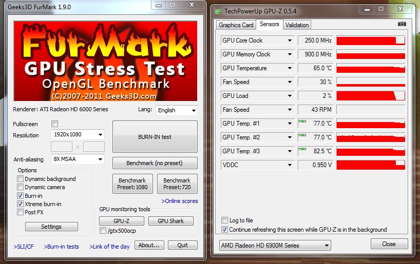

PS: Schnuffel, du meintest ja die HD6990m wird 120 Grad warm ^^ Fehlanzeige... laut anderen usern die diese Karte bereits haben, wird sie MAX 72Grad heiß bei Unigine Heaven... und sie packt 900 Punkte ohne OC... (zum Vergleich eine HD6970m packt nur 685 ohne OC). Beide Werte mit i7 2720qm
Lg SciTe
Jop, läuft definitv ziemlich kühl.... hier ein Screenshot eines 30 Minuten Furmark Tests mit dem M17x r3, 6990m:
Nicht schlecht denke ich... und wenn man noch selbst die Wärmeleitpaste wechselt, kann dies noch etwa 3-5°C gesenkt werden.
