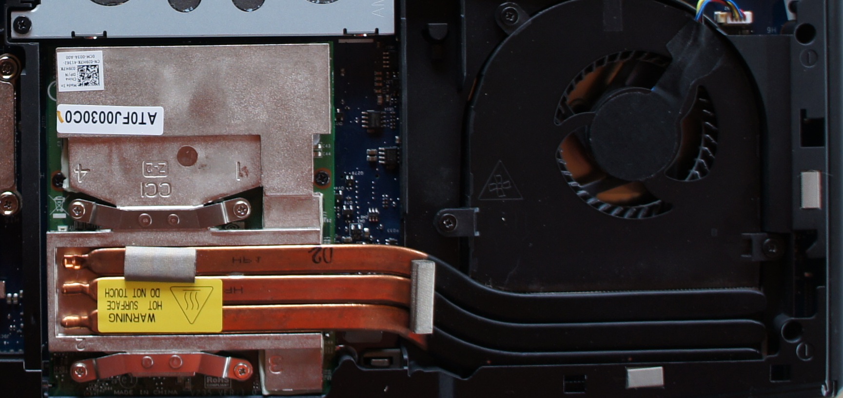

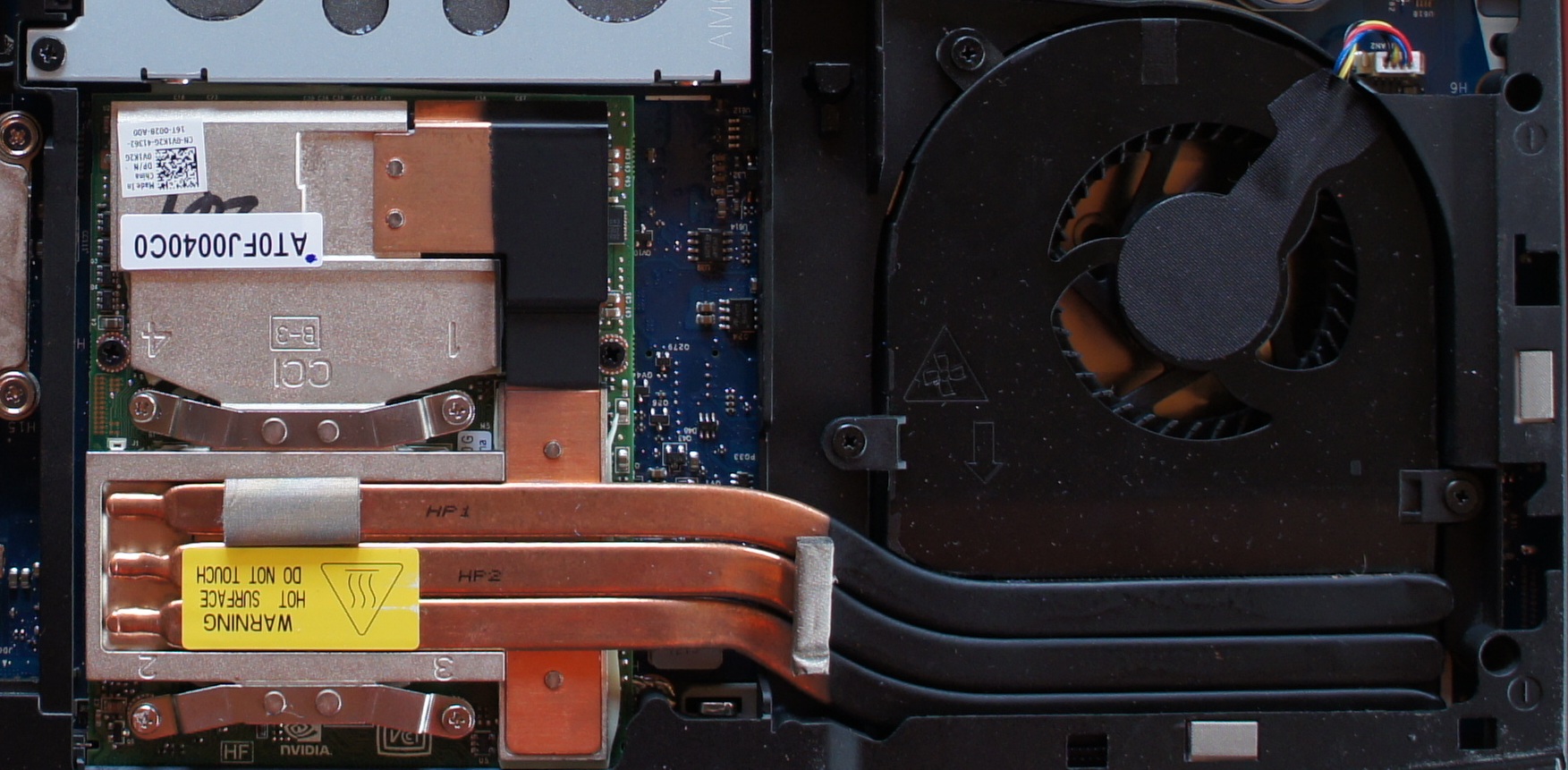

Schnuffel mal wieder. Wie versprochen, mit den Bildchen.
Also das ist der normale Waermetauscher fuer die NVIDIA's im m17xR3:
Und hier haetten wir den High-Performance Waermetauscher:
Man erkennt ihn deutlich im Bild rechts am zusaetzlichen Kupferstreifen links.
Es gibt natuerlich noch weitere Unterschiede, aber mit denen moechte Schnuffel Euch nicht langweilen. Aber am wichtigsten ist noch das Eingesetzte Fluid. Die Loesung in den Heatpipes (bei beiden 3 Stueck je) ist auch nicht dieselbe. Die Performance im Waermeabfuehren ist beim High-Performance Kueller etwa 18% besser als beim Standart.
Allerdings macht dieser Kuehler nur sinn, wenn die GPU auch die Waerme ueber die zusaetzlichen 2 Kupferlayer gut wegbringt. Weitere Unterschiede sind noch die verwendeten Pad's. Das Pad zwischen GPU und MP ist beim High-Performance Kuehlkoerper auch ein Anderes.

Und wenn man da jetzt noch das Pad entfernt und gscheite Kühlpaste drunter schmiert wirds noch besser kühlen ;) Bin ja mal gespannt was die ersten Tests beider Kühler sagen. Und ob dieser Kühler die GTX580m in Schacht halten kann ;)
Die sind schon seit 1-2 Wochen in Amerikanischen Geräten im Einsatz, auch bei 6990m Karten... ich frage mich wie gross der Unterschied ist, die VRAM Module werden nämlich eigentlich nicht wirklich so heiss.
Schnuffel meint: Es hat zwischen dem High-Perf Kuehler und dem NVIDIA Chio jetzt ein ganz spezielles pad. Ist besser als Paste, da viel duenner...
