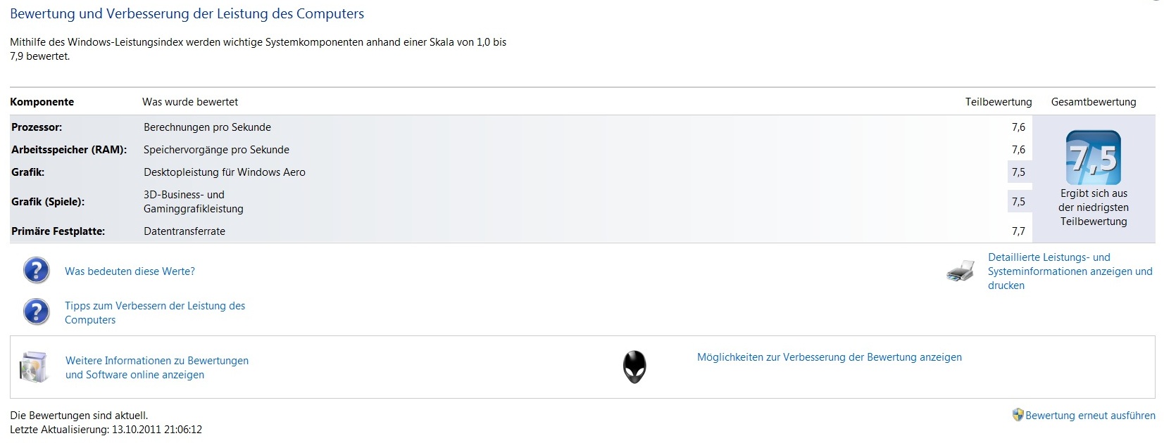

Ja freut mich auch dass es doch noch geklappt hat und du nun ein spizten Gerät vor dir hast.Da hat sich das warten ja fast gelohnt,da dein Alien jetzt sogar besser läuft als meiner (was kaum möglich ist :D ) Frag ihn mal bitte was er gemacht hat um auf die 7,8 bei allen Punkten der Leistungsbewertung zu kommen.Ich liege derzeit bei 7,5-7,7 was aber auch am langsameren Ramspeicher liegen dürfte und am derzeit orginalen Dell Nvidia Treiber,aber für tips zum tweaken bin ich immer offen :D
Im Anhang mal meine Leistungsbewertung von grade eben:
Nur mal ne Frage am Rande:
Wieso hast du denn "nur" 7,5 bei der GPU?
Also meine 6990 hat 7,6 und ich dachte eigentlich, dass die GTX580 schneller wäre.
Gruß Philipp
