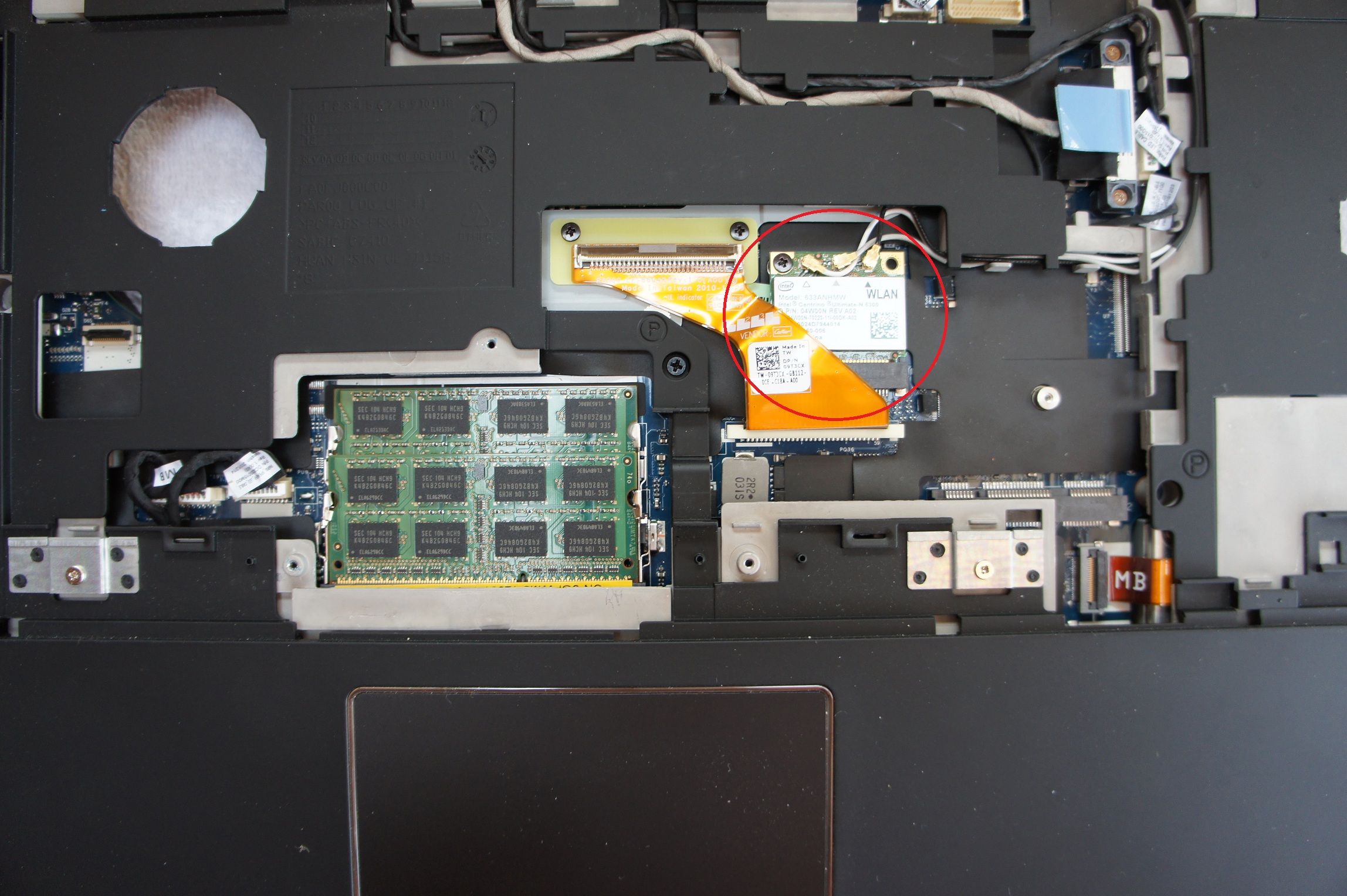

Schnuffel meint:
Beim m17xR3 steckt die W-Lan Karte (egal welche) unter der tastatur, ziemlich in der Mitte. Exakt da:

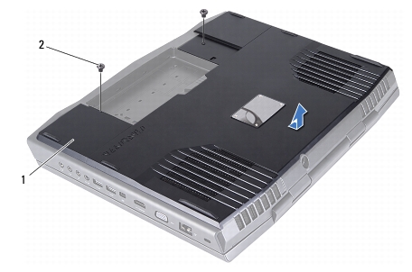

So, nun wechseln wir diese. Wir schrauben den Boden auf, was so geht:
Schrauben (2) raus und Bodenplatte (1) durch verschieben entfernen.

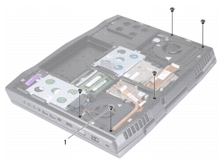

Nachster Schritt:
Die 5 Schrauben (1) entfernen. Jetzt Geraet drehen.

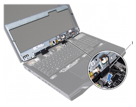

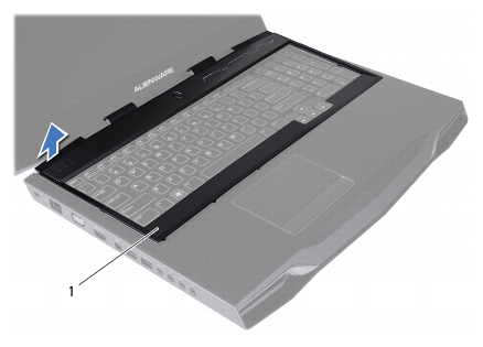

Nun noch den Rahmen um die tastatur vorsichtig abheben (achtung, Kabel!);

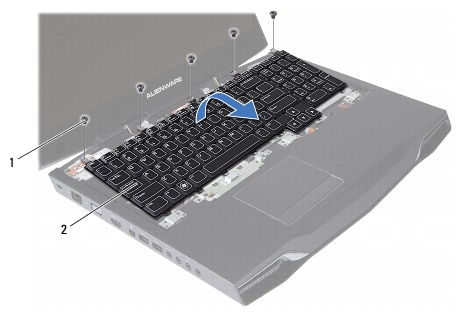

Jetzt Tastatur entfernen, dazu die 5 Schrauben (1) loesen. Auch hier aufgepasst auf das Kabel!:
So, der Rest muesste Selbsterkalehrend sein... Zusammenbau natuelrich in umgekehrter Reihenfolge!
