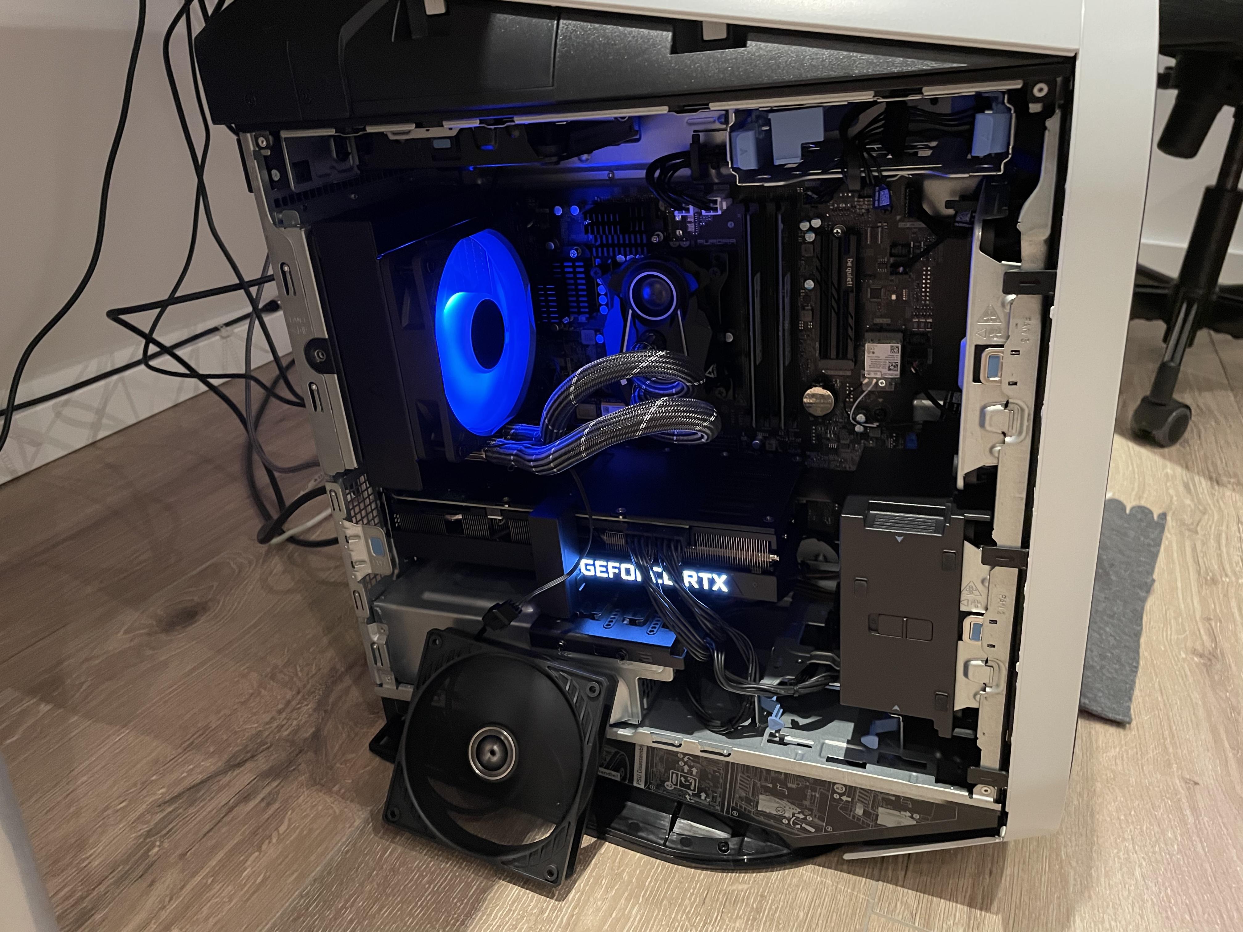

Da mir die Wasserpumpe bei meinem neuen Aurora r13 tierisch auf die nerven ging habe ich mir einen anderen Kühler geholt.
Ich habe mit den Arctic liquid freezer 2 geholt. Passt auch alles soweit.
Temperaturen waren leider schlechter aber habe dann den original Dell Lüfter vor den Arctic Kühler gehangen und jetzt ist es okay und die Pumpe ist auch leiser als die von Dell.

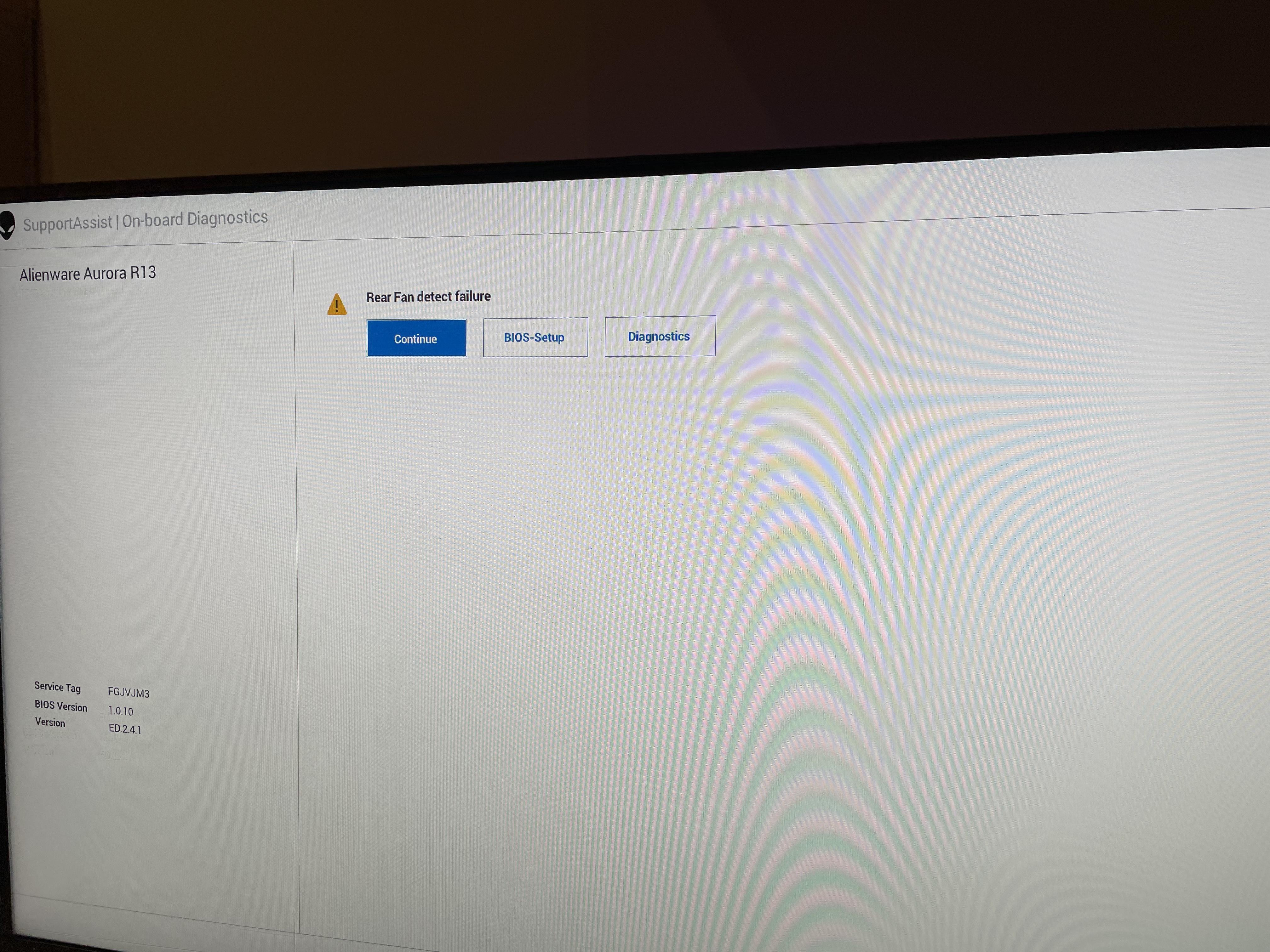

Aber nun das Problem: mir wird beim Booten immer ein Fan Fehler angezeigt. Egal wie ich es auch anschließe immer kommt der Fehler. Wenn ich die Diagnose durchlaufen lasse ist alles fehler frei…. Mein Alienware command center zeigt teilweise dann garkeine Lüfter mehr an.
Alle Lüfter und die Pumpe arbeiten aber ganz normal. Ich habe den Lüfter an  Sys 1  gehangen und die Pumpe an Pump Fan. So wie es vorher auch war…
Kennt jemand das Problem oder weiss jemand wie ich es anders lösen kann? Ist es richtig angeschlossen?

Wahrscheinlich wieder so ein OEM-Ding..... Ich vermute mal, dass der Fehler gespeichert ist und nicht aus dem Fehlerspeicher gelöscht wird. Mach mal Strom ab und die CMOS-Batterie für einige Sekunden raus (+ ggfs Powerdrain. Bei den Kisten weiß man nie). Normal sollte das den Fehler löschen und alles ist wieder beim alten. Beim "alten" heißt auch, dass alle BIOS-Setting auf Default sind. Wenn du im BIOS was verstellt hast, musst du das nach dem CMOS-Reset wieder einstellen. Der erste Boot nach dem CMOS-Reset dauert etwas länger und normalerweise begrüßt dich die Fehlermeldung mit der fehlenden Uhrzeit. Zumindest ist das immer beiden AW Notebooks so.
Moin @Sk0b0ld habe jetzt alle erdenklichen Steck-Verbindungen durch, samt Cmos reset. Hat alles nix gebracht. Aber ich weiss jetzt auch warum. Die Arctic WAKÜ hat ja nur einen pwm gesteuerten Stecker für Fan und Pump. Ich bin quasi gezwungen den Lüfter auch zu belegen, ansonsten hat Alienware ein Problem… wie dem auch sei, ich habe jetzt den Dell rgb Lüfter in Sys1 wie standard und die Pumpe in CPU Fan, das läuft jetzt.
Aber wohin am besten mit dem zusätzlichen Lüfter? Bzw wo würde er denn auch Sinn ergeben?
Hinter dem Radiator? Oder davor und den Dell Lüfter dahinter? Der Arctic Lüfter dreht ja viel langsamer. Vom Platz würde es passen? 🤔

Kriege den überflüssigen Lüfter nicht sinnvoll unter… gibt es eine Möglichkeit die Biosfehlermeldung abzustellen? Oder kann ich einen leeren Sys Fan Port irgendwie brücken? So das er denkt da wäre etwas angeschlossen? Kann doch nicht sein das alle Sys Fan Ports belegt sein müssen nur damit ich keinen Fehler beim Boot bekomme…..

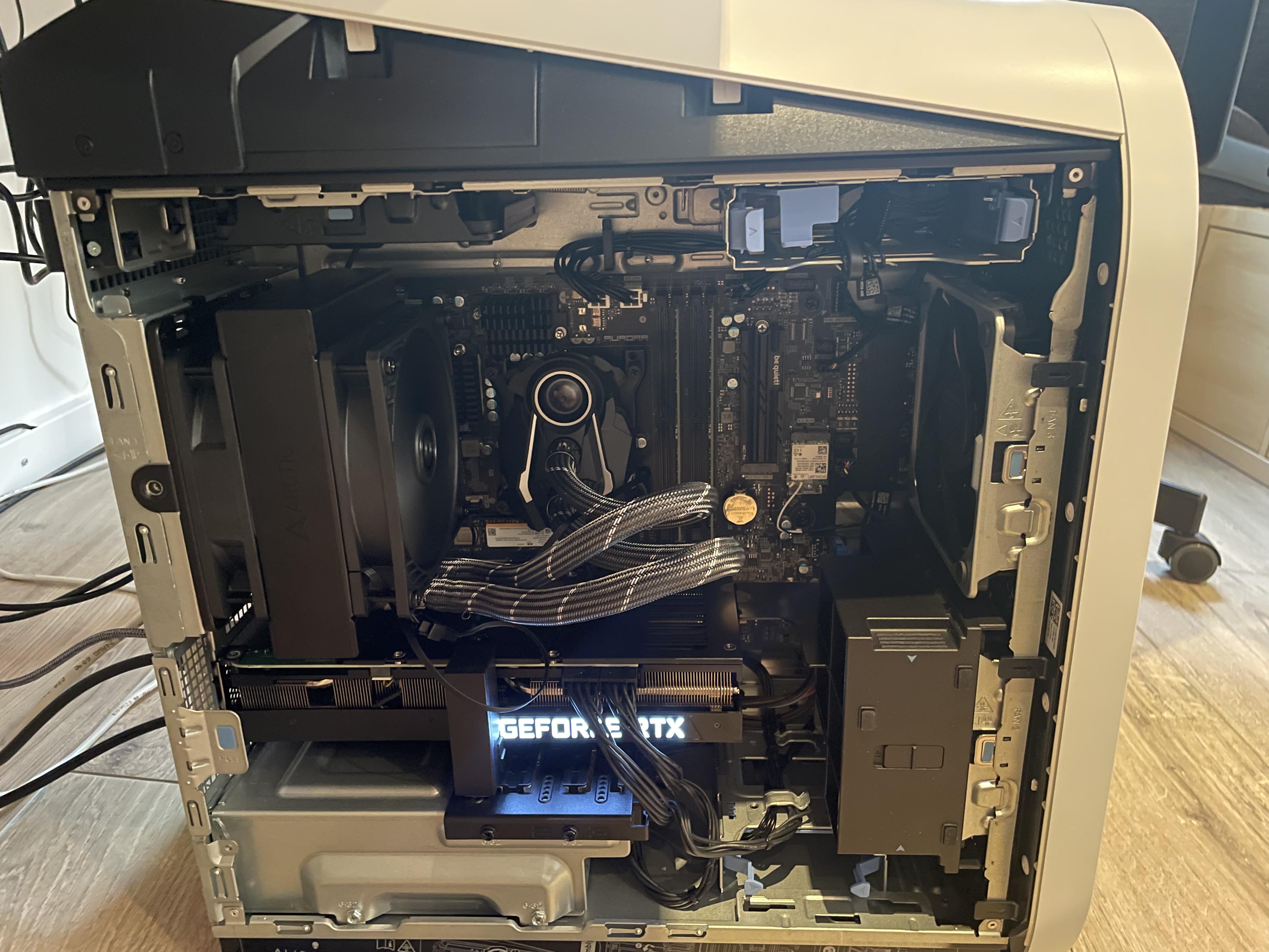

@K54 Das geht nicht. Passt nicht rein. Ausbauen geht nicht so einfach da vernietet, unten wie oben….. Ausserdem sitzt unten ein Plastik Trichter der die Graka mit Luft vom Frontlüfter versorgt.

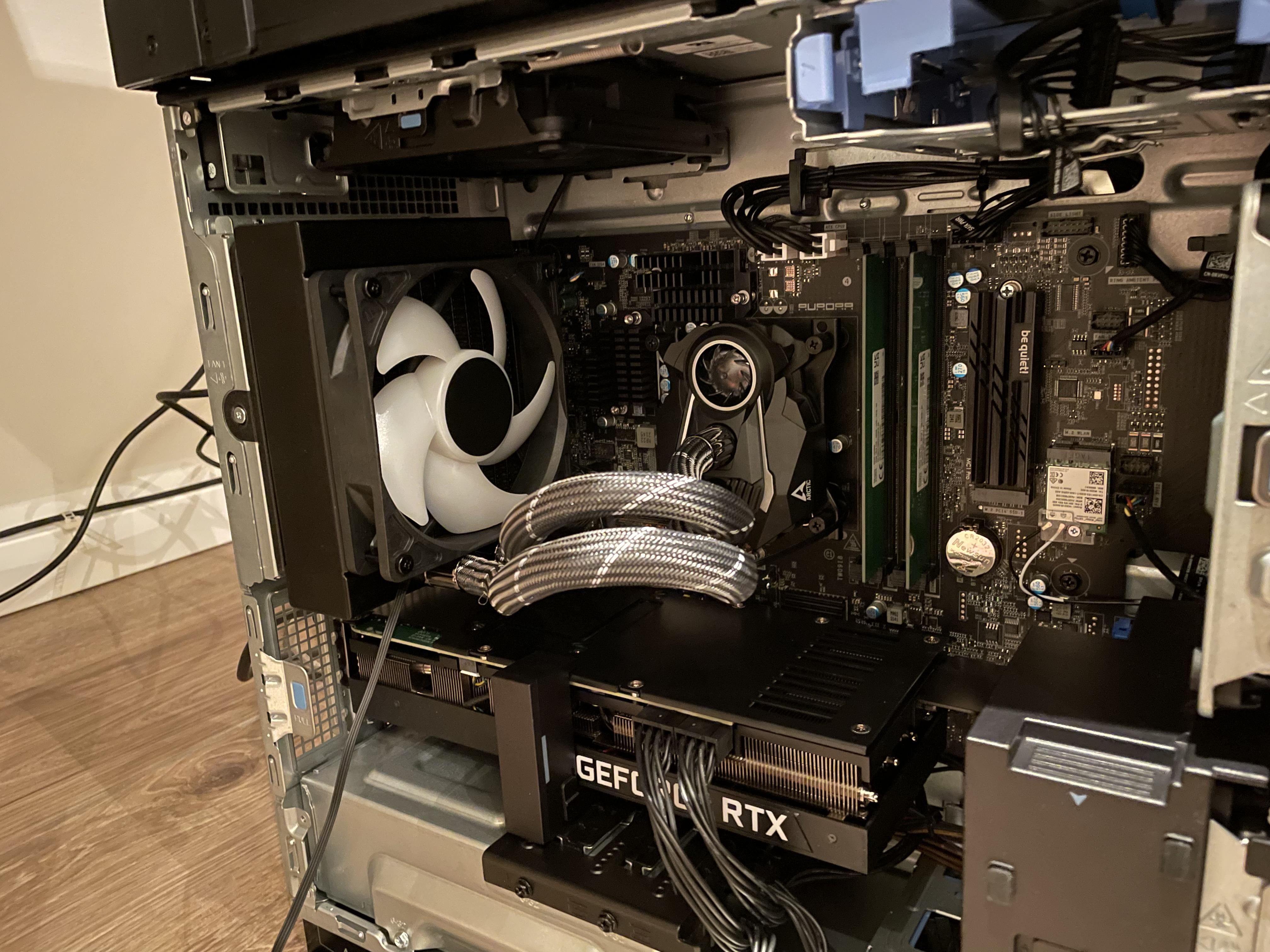

Habe nun alle Lüfter durch Noctua NF-A12x25 PWM getauscht und natürlich die neue CPU WAKÜ von Arctic allerdings ohne Doppellüfter am Radiator. Jetzt herrscht endlich Ruhe und die Temperaturen sind auch besser als Stock. Um das Problem der Fan Error Meldung zu umgehen habe ich mir nun einfach einen super leisen Noctua 20x40 Microlüfter an den leeren SYS Fan Port gehangen (Es müssen alle FAN Ports belegt sein da das Alienwaresystem das zwingend so haben will....)

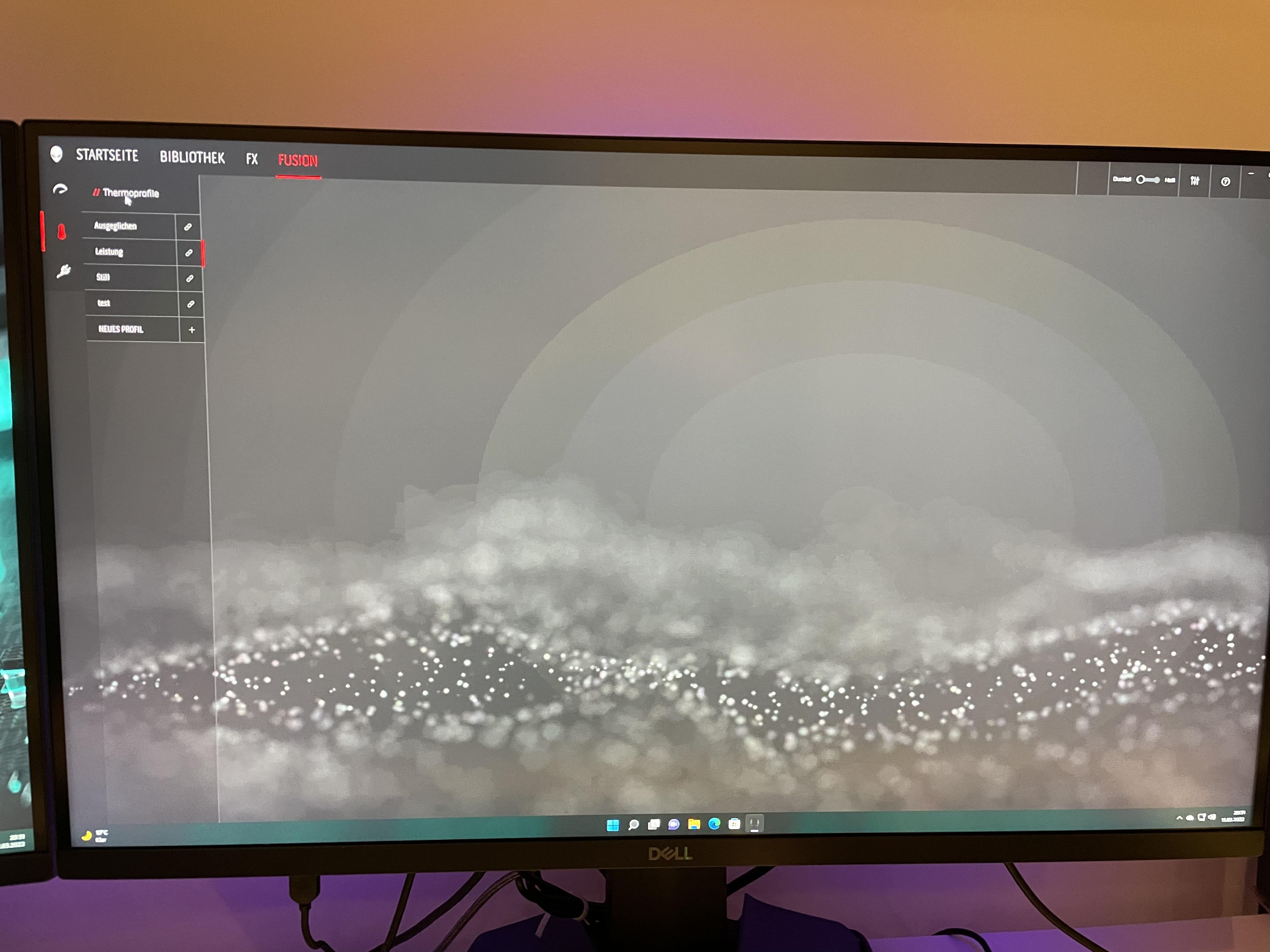

Der obere Top FAN wird nicht mehr im AWCC aufgeführt. Er dreht nun nur noch langsam in einer immer gleichbleibenden Geschwindigkeit. Egal was ich auch umstecke, Lüfterwechsel,
AWCC Neuinstallation, Mainboarbatterie kurz rausholen er wird einfach nicht mehr aufgeführt und dreht ganz unbeeindruckt seine langsamen Runden.....
Kennt das jemand? Was könnt ich noch probieren. Kann ich mit einem anderen Programm meine Lüfter ansteuern um zuschauen ob dort der Lüfter aufgeführt wird und einfach nur AWCC spinnt?

@einsteinchen Vielen Dank für die Links. Ja damit leben kann ich. Nur etwas schade das jetzt die einzelnen Lüfterbeschreibungen im AWCC nicht mehr den Pos. namentlich zuzuordnen sind und mein Top Fan Port nicht mehr zu gebrauchen ist. Ich werde es dann vielleicht mal mit Fan Control probieren und hoffen, dass sich das nicht mit dem AWCC beißt. 😀
