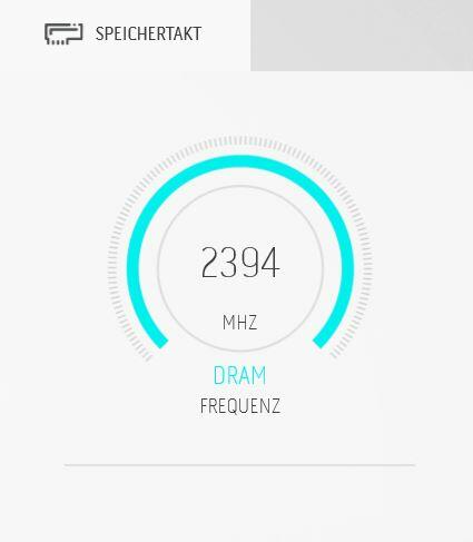

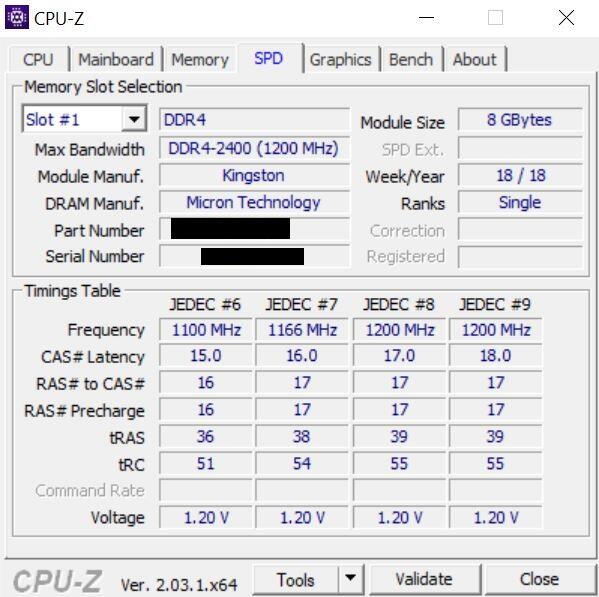

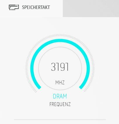

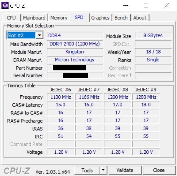

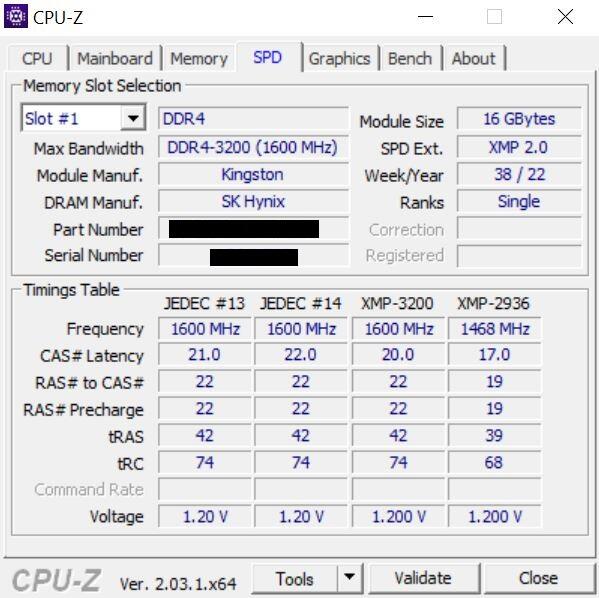

Danke, das Programm kannte ich noch nicht. Ich habe damit sowohl den alten als auch den neuen RAM gecheckt und jeweils einen Screenshot gemacht. Es werden beim Neuen jedoch bei beiden Slots 1600 Mhz angezeigt, was zusammen wieder 3200 ergibt, wie ich sie auch im Alienware Command Center angezeigt bekomme.
Heißt das nun, beide Programme zeigen an, was der RAM maximal könnte unabhängig davon, was mein Rechner kann? Oder kann der Alienware 17 R5 doch schneller als 2666 Mhz? Sind dann vermutlich doch beide neuen RAM-Riegel kaputt? Oder übersehe ich etwas bzw. verstehe es falsch?

Klick bei CPUZ Mal auf den Reiter memory. Da zeigt es den  Takt an. SPD zeigt es an was er für Profile kann.
Wäre krass (und wäre mir neu) wenn er 3200 könnte. Aber man lernt immer was dazu.
Edith: der Aw17 kann wohl wirklich 3200mhz

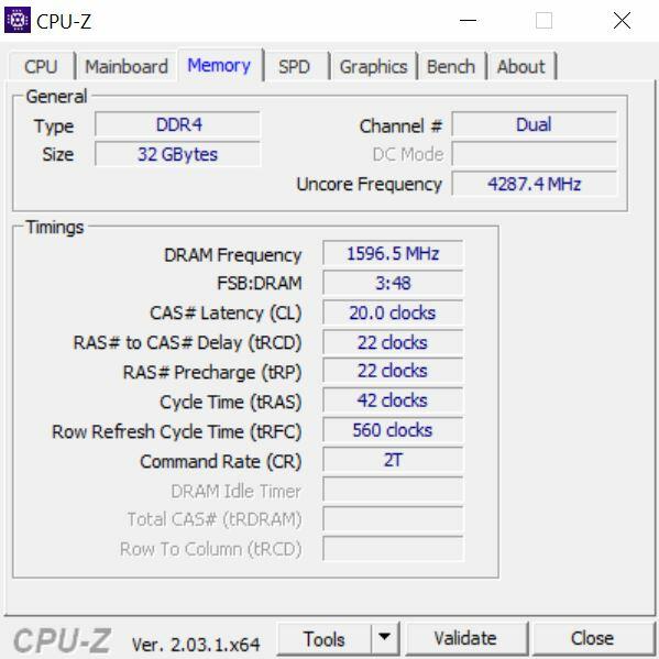

Achso, Entschuldigung. Neuer Screenshot angehängt. Mir sagt das leider nicht viel, was dort steht. Hilft es weiter?
Ja da steht das dein RAM wirklich 3200mhz läuft. Aber warum er nicht stabil ist beantwortet das leider nicht. Entweder bootet er zwar 3200 kann damit aber nicht richtig umgehen bzw das Board macht faxen oder der RAM ist defekt.
