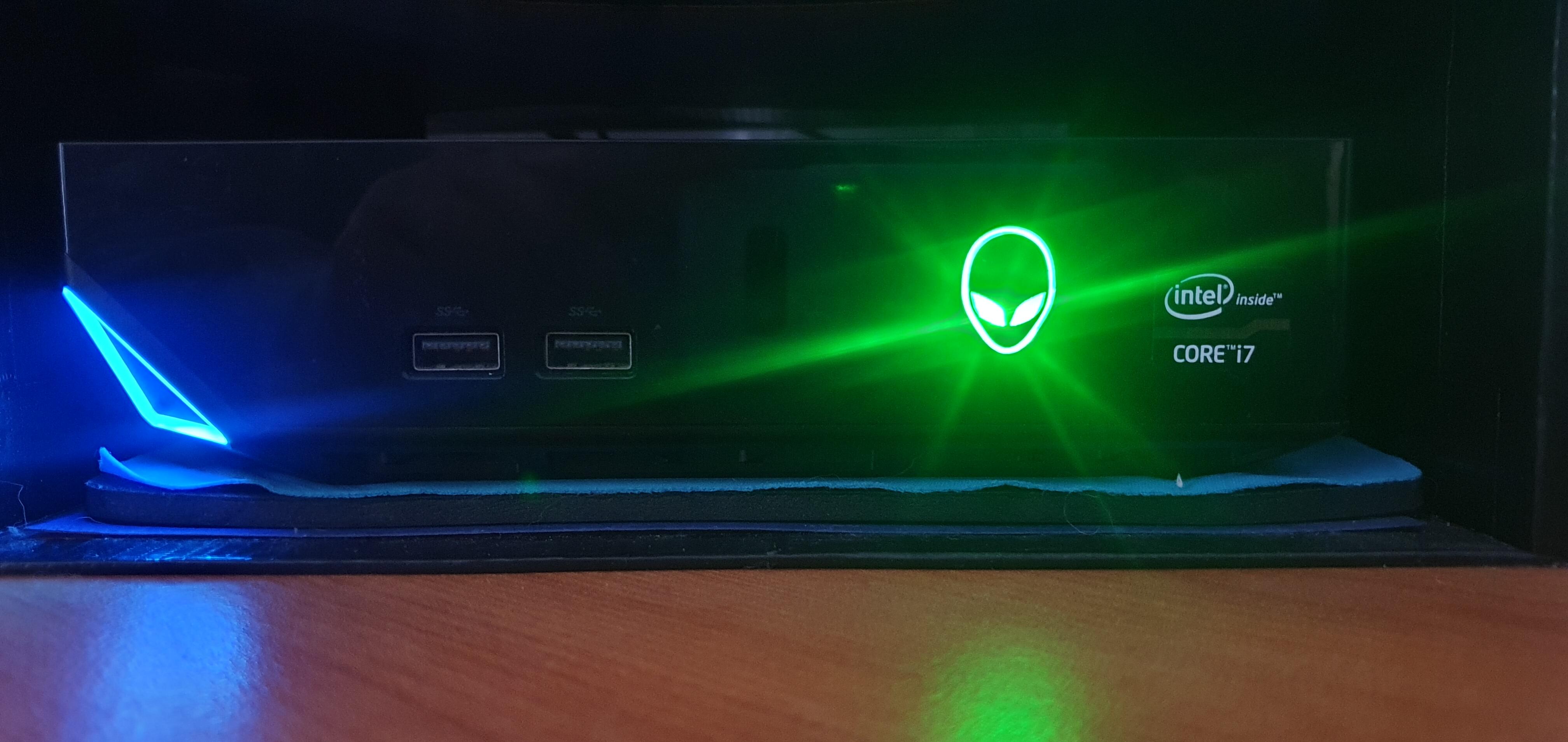

ich wollte mal ein Threat eröffnen für alle Alpha Veteranen, zum Austausch von allen möglichen. :)
Da ich meinen jetzt glaube 3 oder 4 Jahre habe und ich ihn quasi bis zum maximum damals aufgerüstet hatte, wollte ich meine Erfahrungen kurz teilen.
Alienware Alpha R2, GTX 960 4GB, i7 6700T , 16GB DDR4 2666MHz (aufgerüstet von den eingebauten 8GB Ram Riegel), 970 Evo 500GB M2 (zusätzlich eingebaut für das Betriebssystem) + 500GB HDD.
Ich hatte ihn mein Eltern geschenkt, da sie nur ein bisschen Internet damit machen und mein Vater maximal Siedler 3 und Age of Empires II HD spielt.
Und genau dafür ist er eigentlich sehr gut gemacht, ältere Spiele sowieso da bei selbst aus dem selben Jahr stammende Spiele nicht wirklich gut und schön spielbar sind auf dem kleinen Gerät.
Da wären wir schon beim Problem des kleinen aber schönen Gerätes, durch die Kompakte Bauweise führt er einfach nicht anständig die wärme ab, was dazu führt, dass er etwa aller 10 Minuten über 50°C in der GPU erreicht (auch im Desktop Betrieb) und dann so extrem die Lüfter hoch fährt für etwa 1 Minute bis er wieder unter 40°C gekommen ist, dass man nicht einmal sein eigenes Wort versteht.
Aber dennoch liebe ich dieses kleine 20x20cm große Teil, gerade wegen des Charmanten aussehens und würde ihn nicht verkaufen wollen.

50 Grad ist ja eigentlich nicht viel, auf dem Bild sieht man das er auf einer Art Decke o.ä. steht, ist nicht optimal oder?
Aber davon mal ab, schöne kompakte Geräte, wollte auch schon immer mal einen haben, ist aber dann der x51 geworden 😉

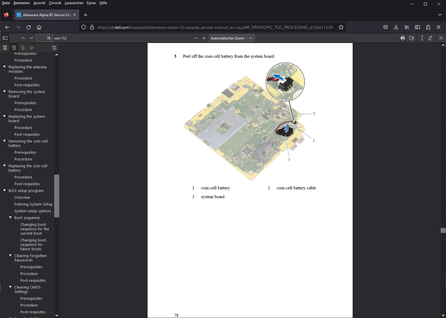

Hatte die Batterie nicht auf der Rückseite des Mainboardes gesucht, werde wohl mal irgendwo eine neue Bestellen und testen.
Bei ebay gibt es nur für den R1 eine, weiß jemand wo man sonst noch eine kaufen kann, in Deutschland vielleicht?
@SpecialAgentFoxMulder:
vor 21 Stunden schrieb SpecialAgentFoxMulder:

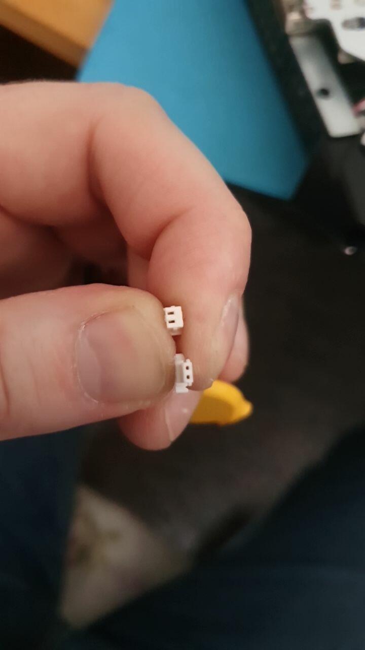

Die Knopfzelle an sich ist eine Standard-Batterie und findet sich in sehr vielen Geräten wieder. Diese alleine nützt dir aber nichts, da die Batterie, die du für dein Gerät benötigst, auch mit einem Anschluss-Kabel versehen sein wird, was von der Länge her natürlich nicht zu kurz, aber auch nicht zu lang sein darf.
Ich hatte damals bei meinem M18X R2 die Bios-Batterie leer und wollte natürlich das Original Dell/AW-Ersatzteil haben, was nach all den Jahren nicht mehr erhältlich war leider. Darum musste ich auf einen anderen Anbieter ausweichen und würde fündig bei :
www.akku-king.net
Dort gibt es diverse Bios/CMOS-Batterien. Auch wenn es nicht direkt für dein Gerät welche gibt kann es aber sein, dass eine der dort angebotenen für dich passt. Wichtig ist die Kabellänge und der kleine Stecker, der muss natürlich passend für dein Mainboard sein. Am besten baust du die leere Original-Batterie zunächst mal vorsichtig aus und schaust dir alles genau an.
Die Batterie bei ebay kann u.U. auch passend für dein Gerät sein, muss aber nicht. Wie gesagt, du musst dir deine Batterie und deren Gegebenheiten(Kabel, Stecker) genau anschauen und dann entscheiden.

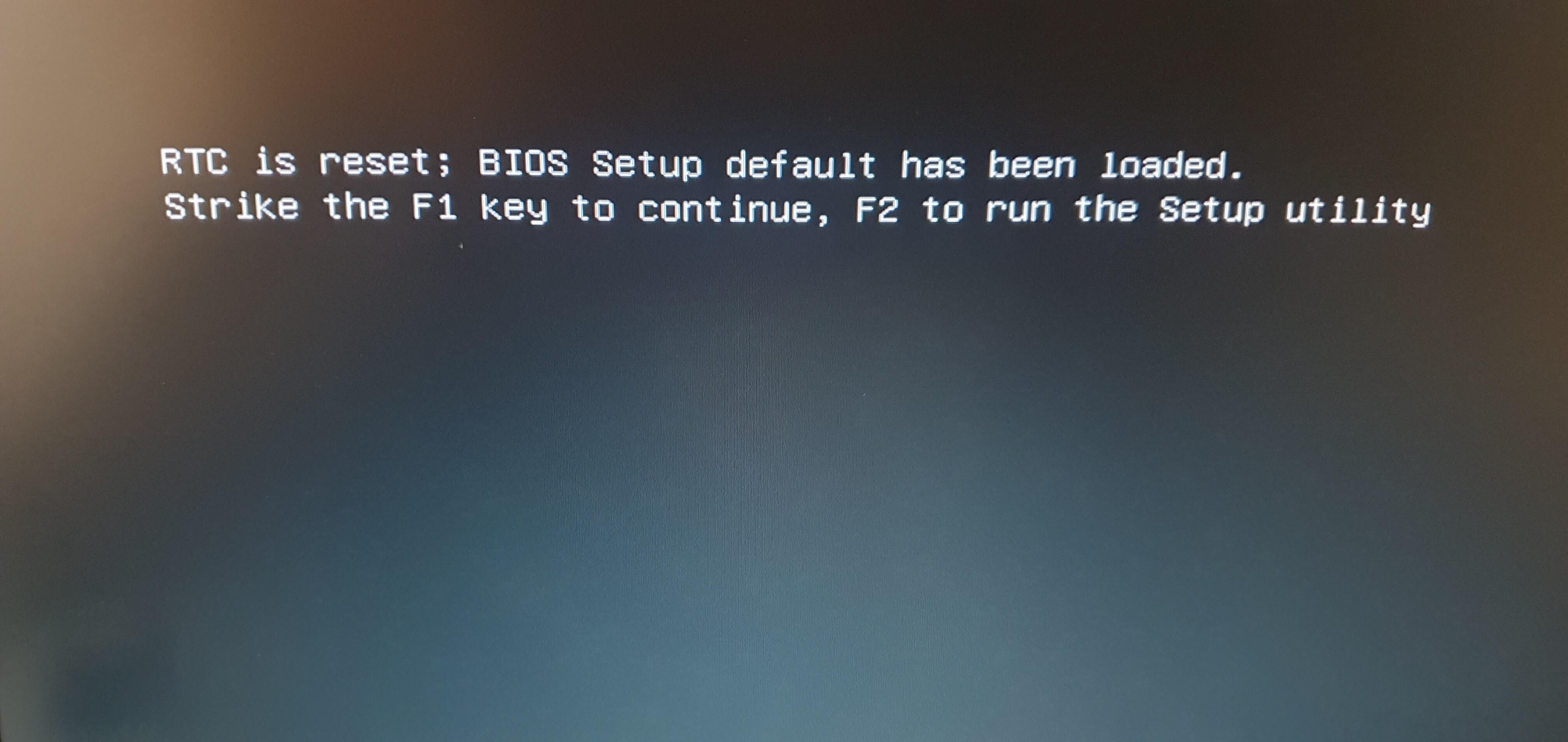

Genau, diese Meldung erscheint einmalig nach Wechsel oder Abzug der CMOS-Batterie.
Ob die Batterie noch funktioniert sieht man an der Zeit und dem Datum im Bios, welche nach dem Trennen der Stromversorgung gespeichert bleibt bzw. weiterläuft.
Ist sie leer wird dann jedes mal wieder die Werkseinstellung hergestellt.

Naja, Wochenlang auf die in der Beschreibung richtige Bios Batterie gewartet und dann sowas. 🤦‍♂️😬

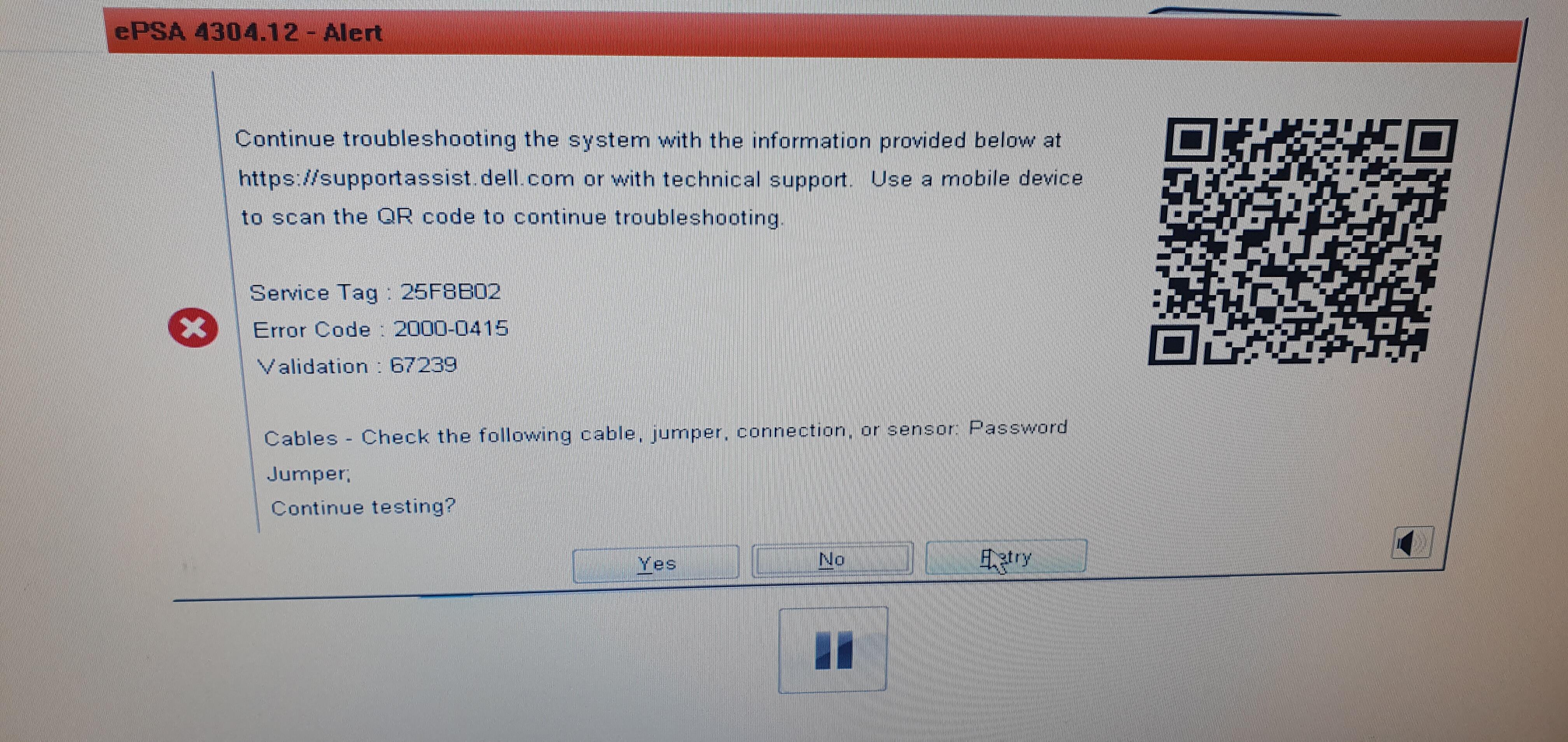

P.S. Kurzerhand mit jemanden tauschen können, neue Batterie rein, selber Fehler, Batterie wäre nicht leer... dann weiß ich auch nicht mehr woran es liegt.
Nach wechsel und Versuch Diagnosetest im Bios, kommt jetzt immer der Fehler.
