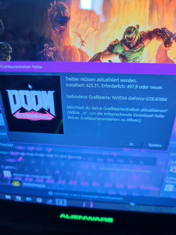

Jetzt muss ich nochma ne frage nachschieben..
Kann ich jetzt "einfach so" ein Treiber Update machen? 🤔
Meine Tochter wollte Doom spielen, aber (siehe Bild)
vor 2 Stunden schrieb dude08/15:
Glaub ich nicht, meines Wissens ist der 425.31 vom 11.04.2019 die letzte herausgekommene Version für die 870m.
Neuere Treiber bieten zu dieser wohl keine Unterstützung mehr.
OK. Naja. Solang die 3D Programme laufen bin ich zufrieden. Wollt nich ohne Rückfragen einfach installieren, net das da wieder "Standard Display Adapter" Steht haha 😂
Was ist denn wenn du einfach trotzdem auf "Spielen" klickst?
vor 3 Stunden schrieb mrproske:
Dann passiert nichts. Springt zurück auf die Steam Seite.
Das ist ja doof...🤬
