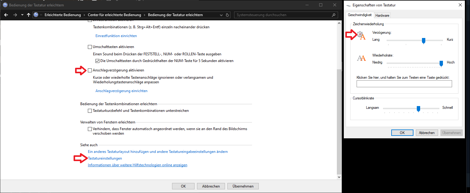

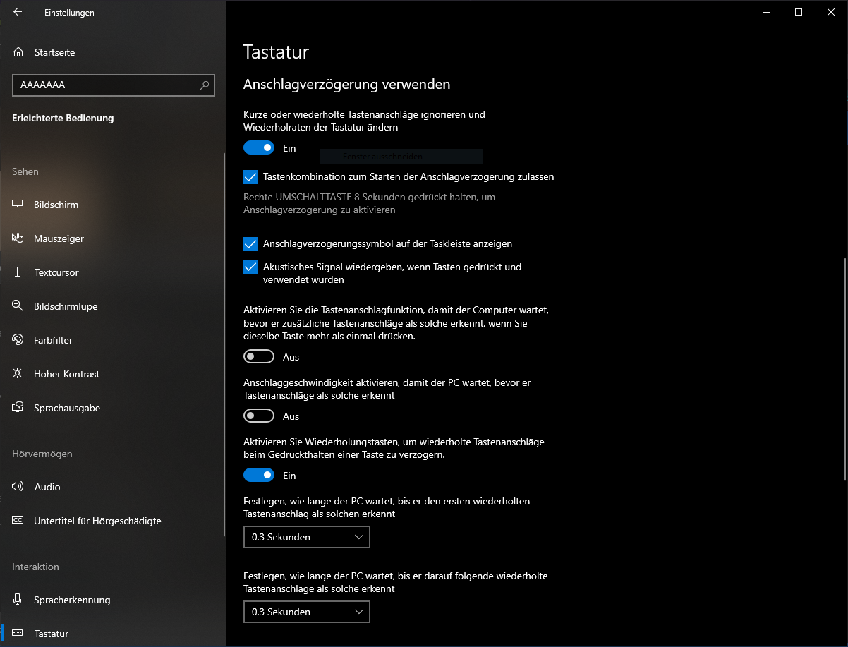

Danke für das Feedback. Ich habe die Einstellungen in Windows bereits ausprobiert, leider hat das nicht wirklich geholfen. Das Problem tritt ja auch nicht immer, so wie jetzt gerade beim Schreiben. Ich schriebe recht schnell und es gibt keinerlei Probleme mit doppelten Zeichen. Ich versuche das Problem mal weiter einzugrenzen, vielleicht eine Software, angeschlossene Hardware oder "Lastwechsel der CPU".
