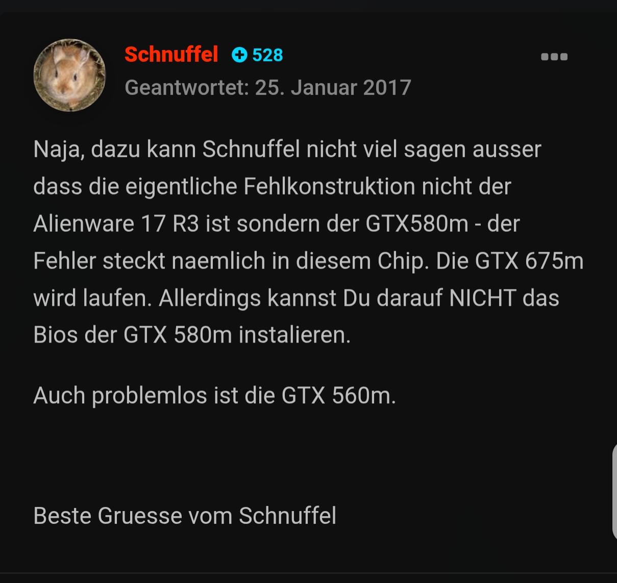

Würdest du sehen indem du nix mehr siehst, nämlich alles dunkel, somit dürfte der funktionieren. Von der GTX 580 würde ich definitiv abraten, die haben sich damals eine nach der anderen in Rauch aufgelöst, Fehler im Chip, hat mir der User Schnuffel damals erklärt, Gott hab ihn selig. Da gab es großes Tamtam mit der Karte damals. Mir sind auch zwei hochgegangen bzw. in Spielen/Benchmarks ausgestiegen mit meinem M17X R3. Vermutung war damals anfangs erst die fehlerhafte Kühlung, war sie auch , wurde korrigiert nach Hinweisen aber erst, dann VBios Update, hat alles nix geholfen am ende. Zu den anderen Fragen kann ich nix zu sagen.

Ja 580m gab's was, ich erinnere mich.

Der Thread zur 580 ist hier im Forum auch noch irgendwo unter Schnuffel zu finden. Zum AlienFX habe ich immer nur gelesen dunkel wenn er zerflasht ist, von Dauerfarbe die sich nicht ändern lässt habe ich noch nix gehört.
