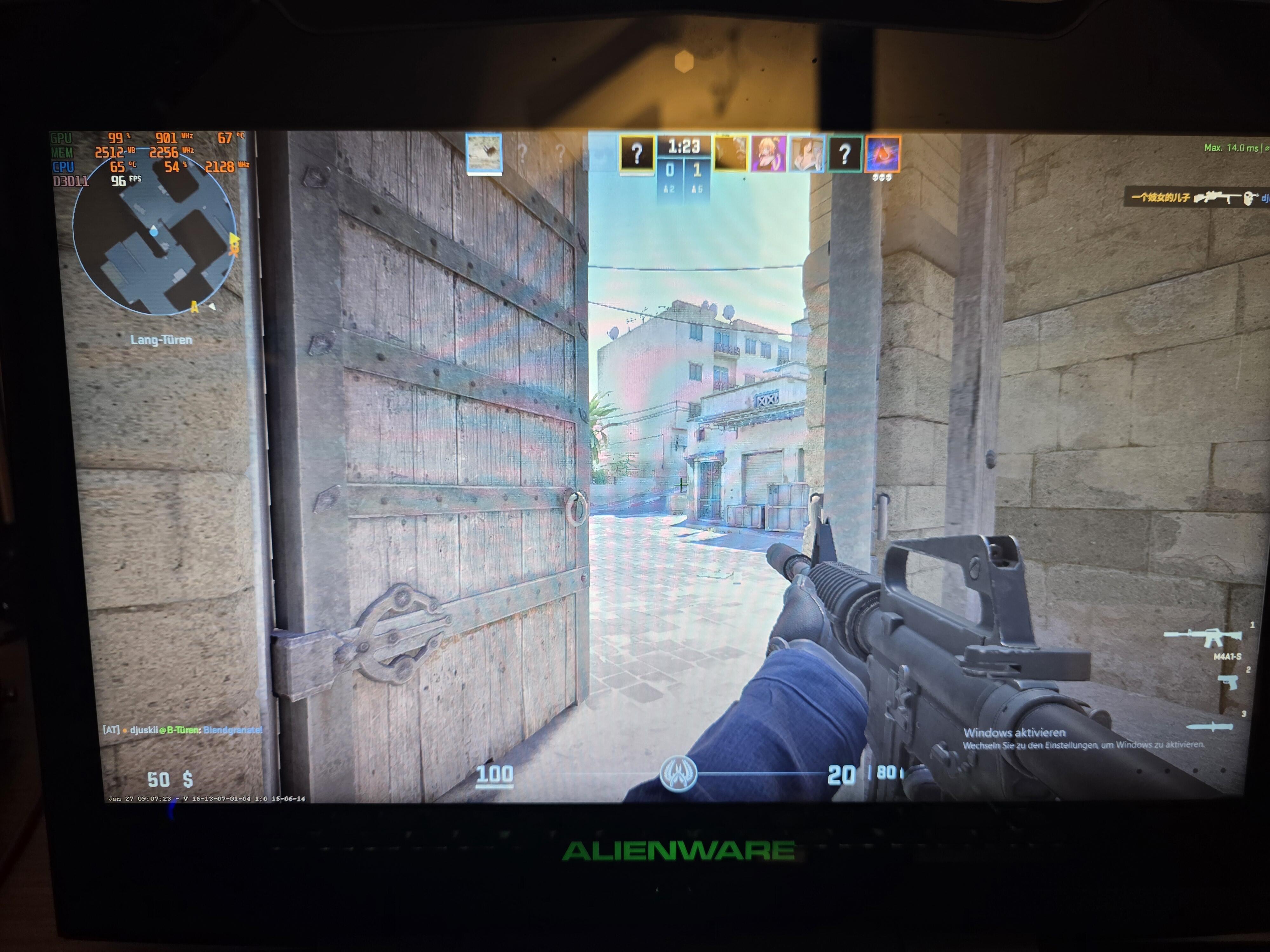

5 vs 5 läuft CS2 jetzt endlich richtig gut.  Drops bis in die 50er kommen vor, sind aber sehr selten. FPS meist zwischen 80 und 100. Top spielbar.
Die Bots in den übungsmodi fressen gut Performance scheinbar (da sind es eher so 50-60fps)
Mit 8gb war selbst 5 vs 5 unspielbar. FPS im 20er Bereich mit Drops in die Einstelligen bei dauerhaft 100% CPU Last.

Heute etwas weiter gekommen, BT Modul eingebaut, wird erkannt,Treiber installiert, funzt!, zwar nur BT 2.1 aber das reicht mir völlig und das NB ist nun komplett. Das HD+ Display konnte ich ohne Probleme auf 120hz OC!👍Habe es aber jetzt ausgebaut weil das FHD im Zulauf ist. Ich werde berichten ob das dann alles funktioniert.
Bearbeitet von Svencore
Ich konnte heute auch mein M15X Projekt dank der Lieferung des FHD Displays abschließen. Display funktioniert, wurde zwar am Deckel nachlackiert hier und da ein wenig, aber ist OK, läuft auch stabil mit 120hz, (danke captn.ko nochmal für den Tipp👍). BT Modul funzt auch mit dem Dell Win7 Treiber einwandfrei. Tja, nun steht das gute Stück da, frisch herausgeputzt und strahlt 🥰
