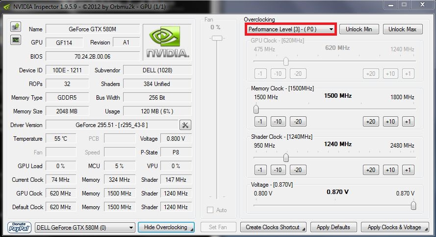

was genau willst du einstellen damit? spannungen senken oder die Taktraten?
mit 60Hz läuft die GPU im Idle mit 50MHz GPU / 101MHz GPU Shader / 67MHz GDDR
mit 120Hz läuft die GPU im Idle mit 73MHz GPU / 147MHz GPU Shader / 162MHz GDDR

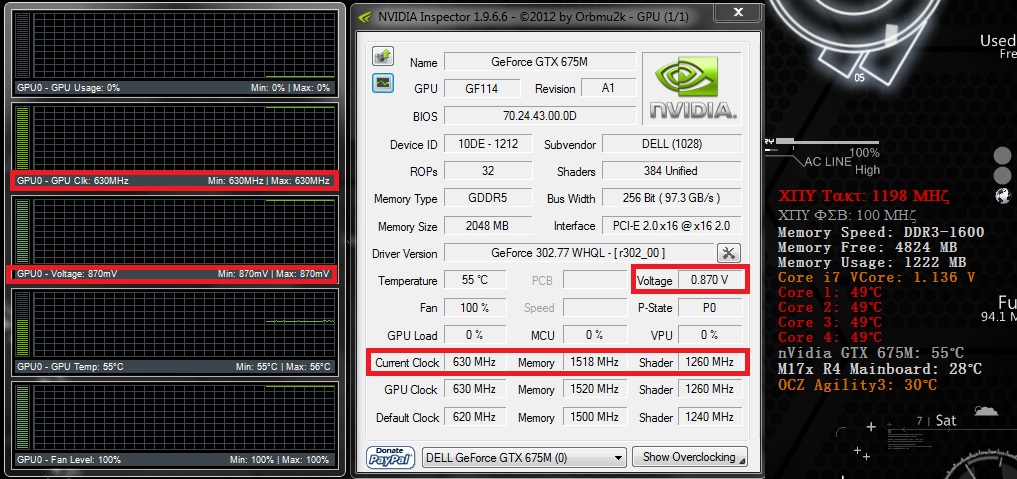

wollte nur mal erwaehnen das die GTX 675m rein mit dem nVidia Inspector zu undervolten geht.
Zwar nur eine Stufe von 0.92 auf 0.87 für den Performance Level 3, egal welche Taktung.
(Nicht das die 675m ne Übertaktung braeuchte, es auch keine throtteling oder Hitzeprobleme gibt und der
Lüfter eigentlich nie volle Pulle laeuft und ich game mit SGSSAA, hab nur mal rumgespielt.)

die 3D-spannung der 675M (bzw. 580M) liegt bei 0,87V (2D = 0,80V)
0.92V sind wenn überhaupt über ein modifiziertes bios zu erreichen oder der (falsche) versuch des 3xx.xx treibers die karte für den turbo-modus zu übertakten (was natürlich nicht funktioniert da der fermi-chip keinen turbo-modus besitzt)...
