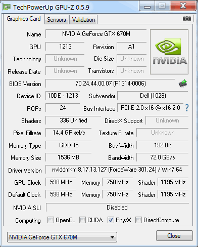

Beim ersten Booten brav der Besuch im BIOS und den Blick auf "Graphics" gerichtet ... gfx dedicated ... Super!
Anschließend die BIOS defaults zum IRQ sortieren geladen und ab ins Windows.
Wie zu erwarten war ließ sich der letzte Verde Treiber nicht ohne weiteres installieren.
Aber für diesen Fall lag bereits die modifizierte *inf bereit und brauchte nur mit der originalen Treiberdatei ausgetauscht werden.
Da nVidia bis dato noch keinen 600er Verde Treiber veröffentlicht hat, griff ich zum 301.24 Beta, der sich dann problemlos installieren ließ und bis heute in keinem Absturz resultierte.

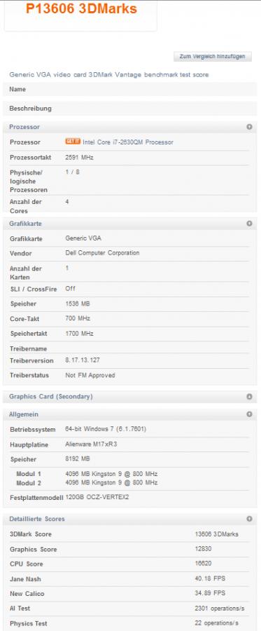

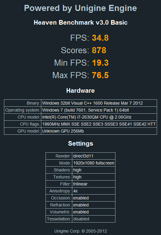

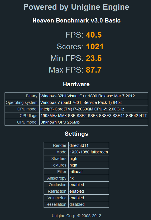

Für all diejenigen benchmarkorientierten im Forum und diejenigen die sich Fragen was die ganze Aktion letztendlich bewirkt hat, nachfolgend ein paar Impressionen:
[TABLE=class: grid, width: 80%, align: center]
[TR]
[TD][/TD]
[TD]GTX 670M @ Standard Taktraten (598/1500/1195)[/TD]
[TD]GTX 670M @ übertaktet (700/1700/1400)[/TD]
[/TR]
[TR]
[TD]3D Vantage[/TD]
[TD=align: center]post-1-14366122192046_thumb.jpg[/TD]
[TD=align: center]post-1-14366122193158_thumb.jpg[/TD]
[/TR]
[TR]
[TD]Unigine Heaven 3[/TD]
[TD=align: center]post-1-14366122194253_thumb.png[/TD]
[TD=align: center]post-1-14366122195899_thumb.png[/TD]
[/TR]
[/TABLE]

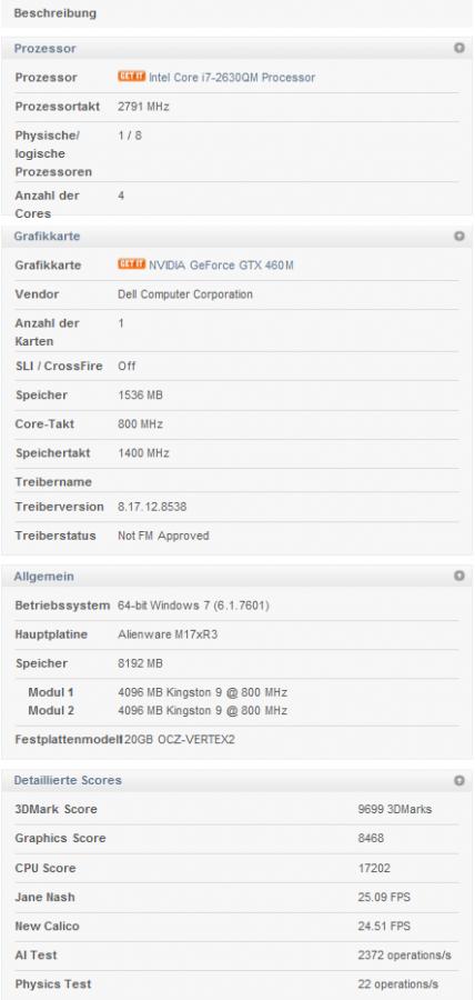

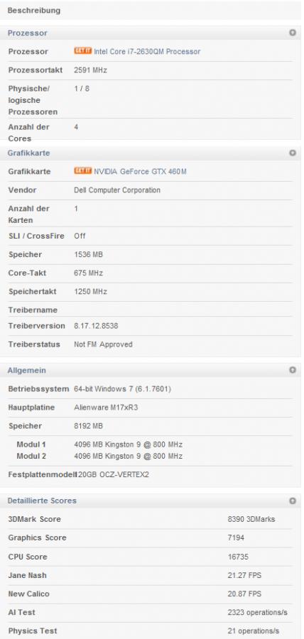

Die GTX 460M lieferte folgende Leistungsdaten:
[TR]
[TD][/TD]
[TD]GTX 460M @ Standard Taktraten (675/1250/1350)[/TD]
[TD]GTX 460M @ übertaktet (800/1400/1600)[/TD]
[/TR]
[TR]
[TD]3D Vantage[/TD]
[TD=align: center]8.390 Punkte
post-1-14366122197141_thumb.jpg[/TD]
[TD=align: center]9.699 Punkte
post-1-14366122198122_thumb.jpg[/TD]
[/TR]
[/TABLE]
Den Unigine Heaven 3 Benchmark habe ich mit der GTX 460M leider nie durchgeführt.

Um 3685 Punkte gestiegen, nicht schlecht.
Die Frames sind bei Jane Nash um 13,23 FPS gestiegen.
(Youtube Kommentar:
Jane Nash man. Can't beat that sh*t. Don't f*ck with Jane Nash. She doesn't use guns, she just dives onto crates man. YEAH!)
Bei New Calico um 9,1 FPS gestiegen.
Da ich nicht ganz weiß wie stark das ist mit den anstiegen (obwohl es schon recht hoch ist), kann ich das schlecht bewerten ...
Könnte mir das bitte jemand sagen ? :D
mfG
ALIEN
