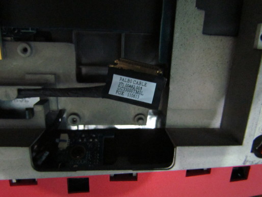

Das Kabel was du oben zeigst, soll mitgeliefert werden.

Es sollte eigentlich einen separaten Anschluss haben, da es man den Desktop erweitern kann.
Kann der eDP - Port auf den MB etwa zwei unabhängige Displays ansprechen? Genügend Adern scheint das Kabel ja zu haben. (20 Adern normal eDP weiß ich jetzt nicht. Und DP 1.1 kann keine zwei FHD Bilder gleichzeitig versenden. Das ist wohl auch der Grund, warum Ivy Bridge noch kein 3D Display unterstützt)
Bei der Anleitung kann man leider nicht wirklich erkennen, wie das Kabel geführt wird und was es alles so macht ;)
